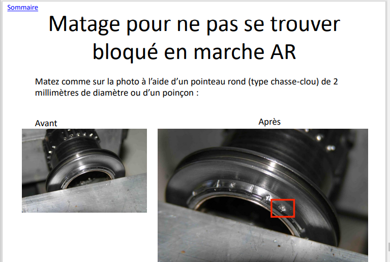

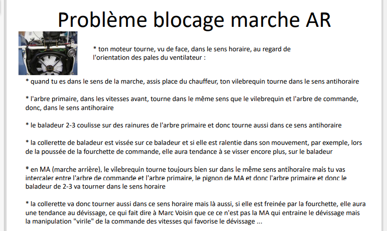

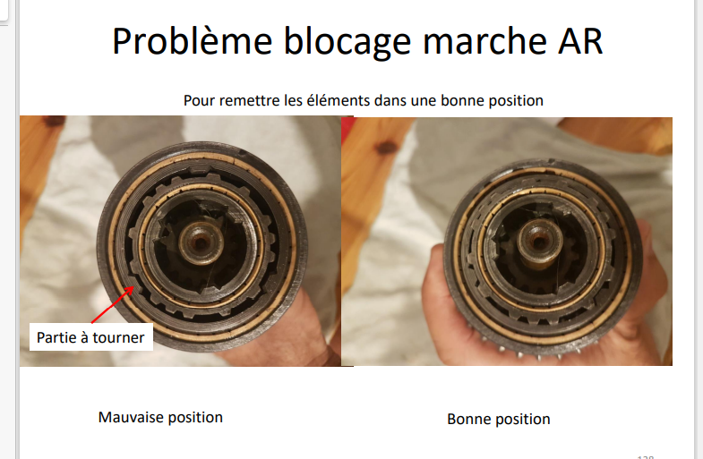

Effectivement il va te falloir sortir la boite de vitesse et la démonter entièrement pour remettre à sa place la couronne du baladeur de MA .
Si tu n'as pas l'habitude de démonter une boite de vitesse, avant je te conseille de lire et/ou regarder des tutos, notamment celui de Jacques BARCAT.
Il faut prendre des précautions au démontage pour extraire les billes qui bloquent les axes de fourchette et surtout avant desserrage bien repérer le positionnement des 3 fourchettes sur leurs axes respectifs si tu ne veut pas avoir des soucis au remontage...voilà pour le principal, ensuite avec de la méthode , de la patience et quelques connaissances acquises rien de trop compliqué...
