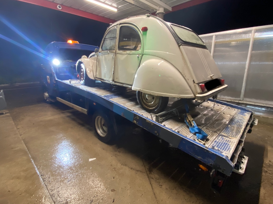

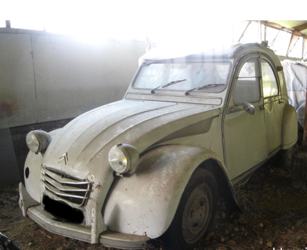

Bonsoir à tous!
Je m’appelle Jimmy, j’ai 38 ans et je viens d’acquérir une 2cv AZ de 1965, dans son jus (un bon vieux cru le jus :mdr: )
Il s’agit de ma deuxième; j’ai du me séparer a contre cœur de ma 2cv 6 en 2009 avec l’espoir d’en acquérir une nouvelle.

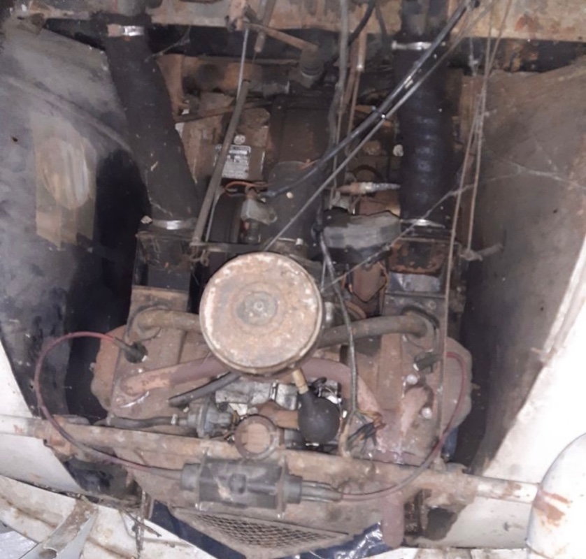

Cette nouvelle vieille dame nécessite un gros chantier de restauration; elle n’a pas démarré depuis 2014 mais le moteur n’est pas bloqué.
La caisse et le châssis sont en bon état mais de nombreux éléments seront à changer (capot, portes, ailes, capote…)
Une roue était bloquée, après avoir déposé le tambour je suis dans l’attente de ma première commande de pièces (mâchoires, batterie…)
Je m’interroge cependant sur le modèle exacte de cette 2CV, peut être que certains d’entre vous sauront m’éclairer!

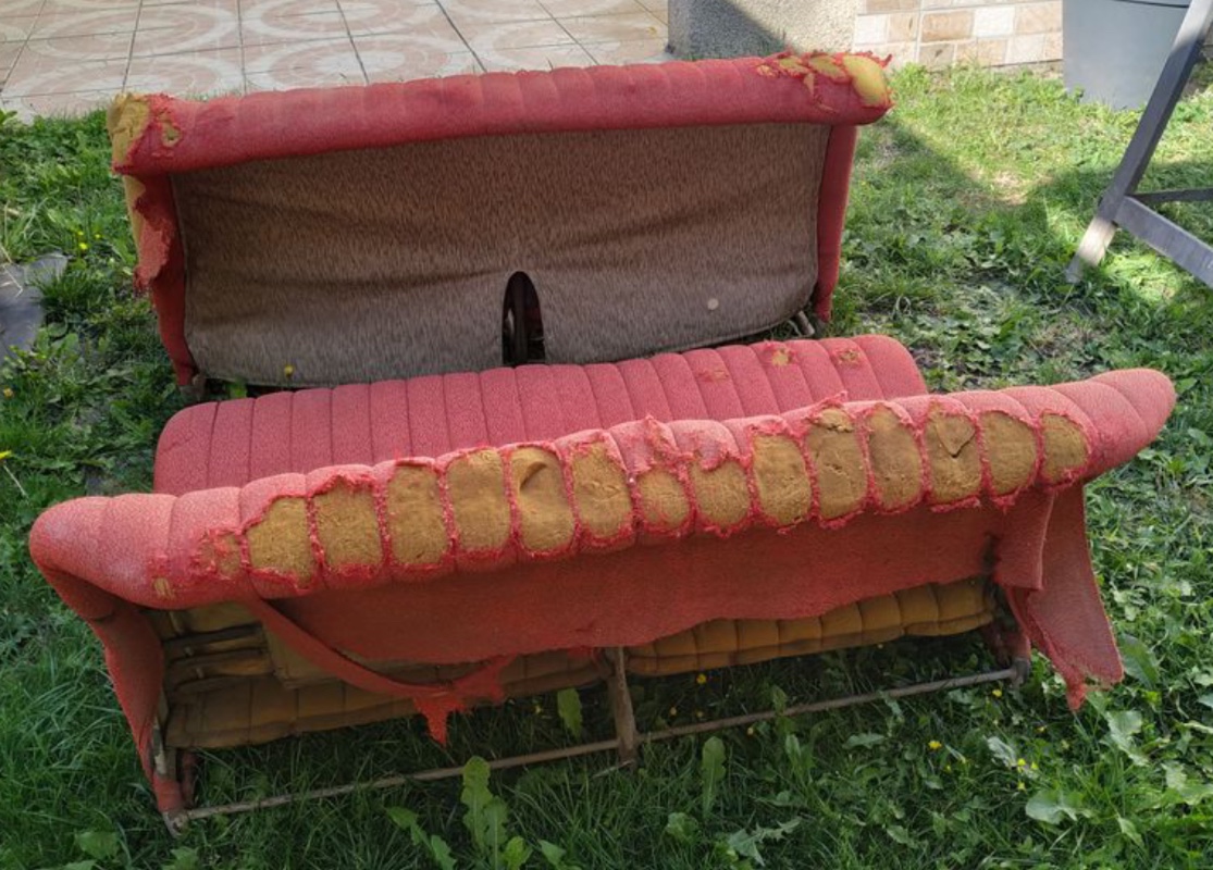

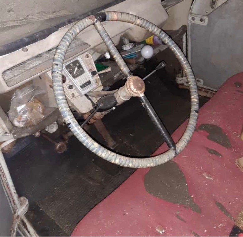

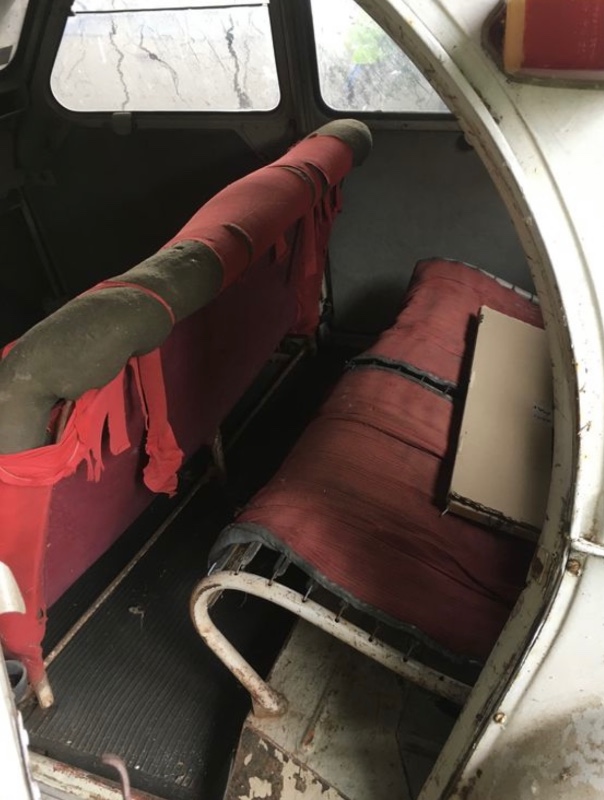

Ma plaque châssis présente un type AZ A, première immat en 1965. D’après ce que j’ai pu lire sur votre forum, le volant ne correspondrait pas à mon modèle. Les banquettes également me semble dépareillées.
Voici quelques de ma “presque” belle ;
C’est un chouette challenge pour occuper mes temps libres!

Oui la banquette est stylée mais je ne pense pas qu'elle soit d'origine.

Je confirme le volant ;)
j'ai également un modèle de 65 et mes pares chocs sont diffèrents.
C'est une AZAM, est ce qu'ils faisaient d'autres modèles durant cette période?, avis aux connaisseurs ;)
Moteur identique apparemment.
Ta banquette avant n'est peut être pas la bonne, celle de l'arrière, est ce qu'il ne manquerait pas la garniture?
A priori, tu as du boulot :)
A bientôt en échanges sur le forum. :volant:
PS: est ce un trou de clignotant sur l'aile droite? c'est un ogm cette voiture :)

Ha oui, c'est une greffée de toute part ta deuche !

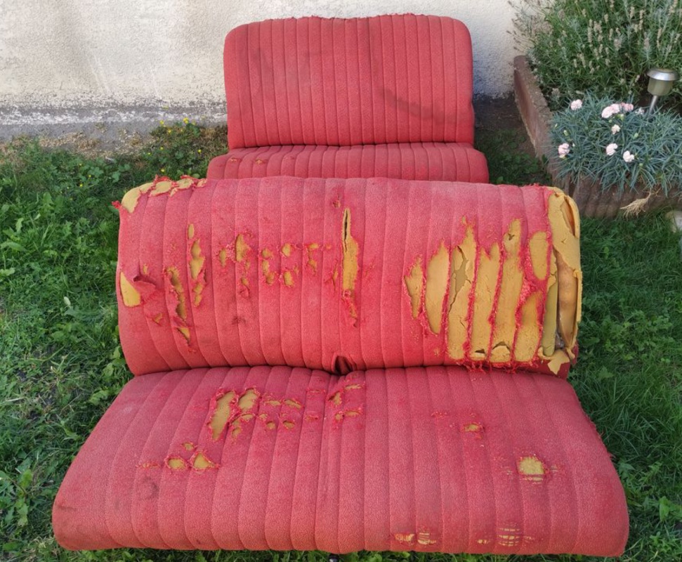

Merci pour votre accueil :) pensez que ce model serait le bon?

Alors oui, belle voiture... et beau patchwork !!! C'est un cluedo :mdrr: ??
Vu de loin, le bare-choc avant n'est pas le bon (en 65 ce sont les bananes en 'tubes'). La calandre à 3 branches est arrivée avec la vitre de custode, donc c'est plutôt une calandre alu à 5 fines branches avec le gros chevron qu'il te faudrait...
Les banquettes que tu montrais semble être du bon modèle (de loin, et je ne suis pas spécialiste !) et en effet le volant n'est pas le bon...

Modele rare que tu as porte nouveau modele sans glace de custode, deux mois de production
C est une aza , donc bon volant, bonne caladre, la banquette arriere est la bonne
Les autres sont des banquettes d azam
Bon pare choc avec les bons joncs

@lain, si je pige bien, on aurait produit pendant 2 mois des modèles avec calandre 3 barettes et sans glace de custode ? J'avais en tête qu'en septembre1965, on était passé directement à la glace de custode + nouvelle calandre, et que par conséquent, avant on avait la calandre à gros chevron et 5 barettes 'fines', non ?

pour la calandre je ne suis pas sur, mais tu as sans doute raison
mais sur le reste presque sur
Il y a certainement des plus qualifie sur le forum

Merci pour vos précieuses informations, donc ça me confirme que les banquettes que j’avais trouvé ne sont pas les bonnes… ma banquettes avant n’a que 2 ergots aux extrémités, et se règlent en changeant de trou dans le châssis, tandis que les autres en ont 3 et une manette de réglage.

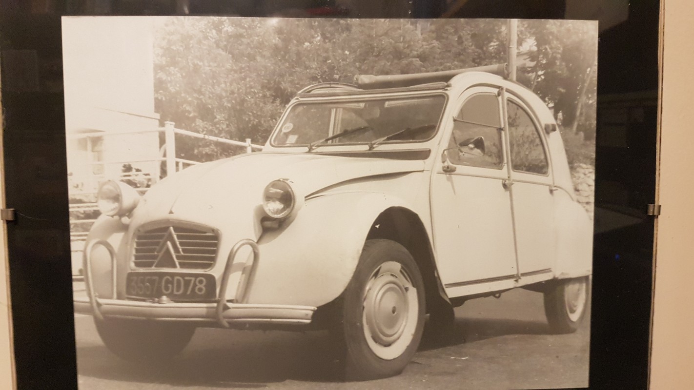

Alors si je peux ajouter mon petit grain de sel, voilà une photo d'une photo de ma première deuche, une AZAM de 1965 : pare-chocs bananes, la plus belle des calandres, porte à ouverture dans le bon sens, et sans glace de custode.
Malheureusement, je ne me souviens pas de la date de 1ère mise en circulation ! :???:

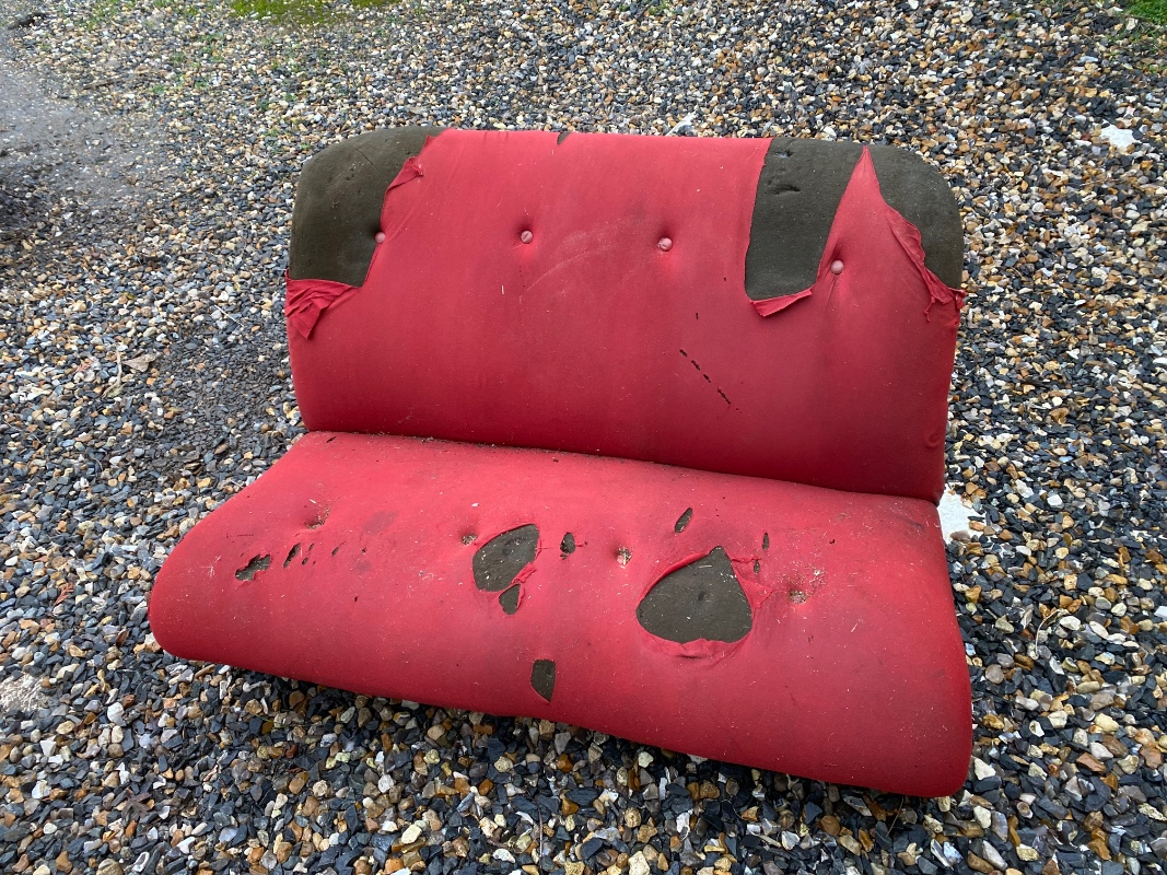

Les banquettes étaient comme celles de ta dernière photo:
et le volant était un quillery :
J'avait même des flancs blancs en plastique, maintenus par l'enjoliveur chromé !

Non ces banquettes ne conviennent pas, elles ont 3 ergots au lieu de 2 …
Messages : 17057
Re: Nouvel arrivant
jimmy2cv a écrit : 14 déc. 2021, 18:07 Non ces banquettes ne conviennent pas, elles ont 3 ergots au lieu de 2 …
Ha !! J'avions pas compris !
Coupe le 3ème et elles conviendront .... :gnark:

J’y ai pensé :mdr: mais je préférerais tant que possible laisser d’origine…
Remise en route effectuée, il reste juste la pipé d’admission à remplacer, elle fuit et a été mal ressoudée,et remplacé le joint de jauge à essence.
