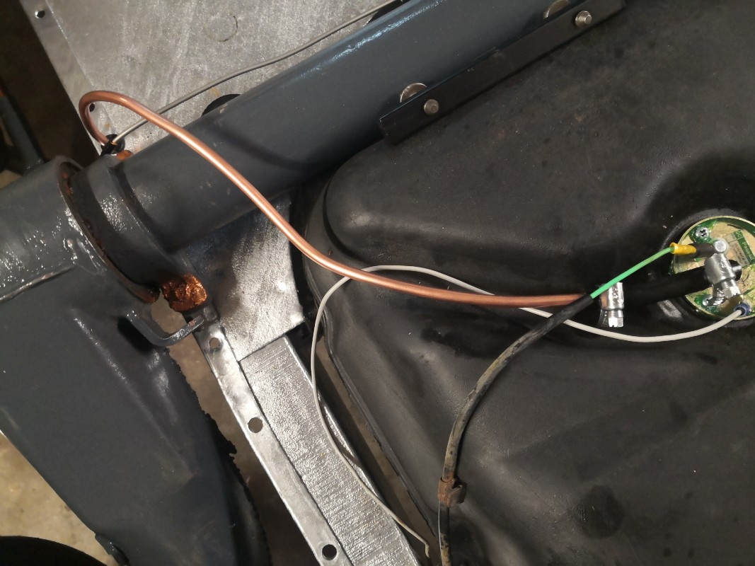

Avez vous une technique pour faire passer le tuyau de frein à l'arrière, pour le faire rejoindre le T au milieu du train arrière?
J'ai bien peur de le torde et de l'aplatir ou l’abîmer.
et comme d'habitude je prends tous conseils qui m'aideraient à ne pas faire de bêtises et/ou à gagner du temps
merci

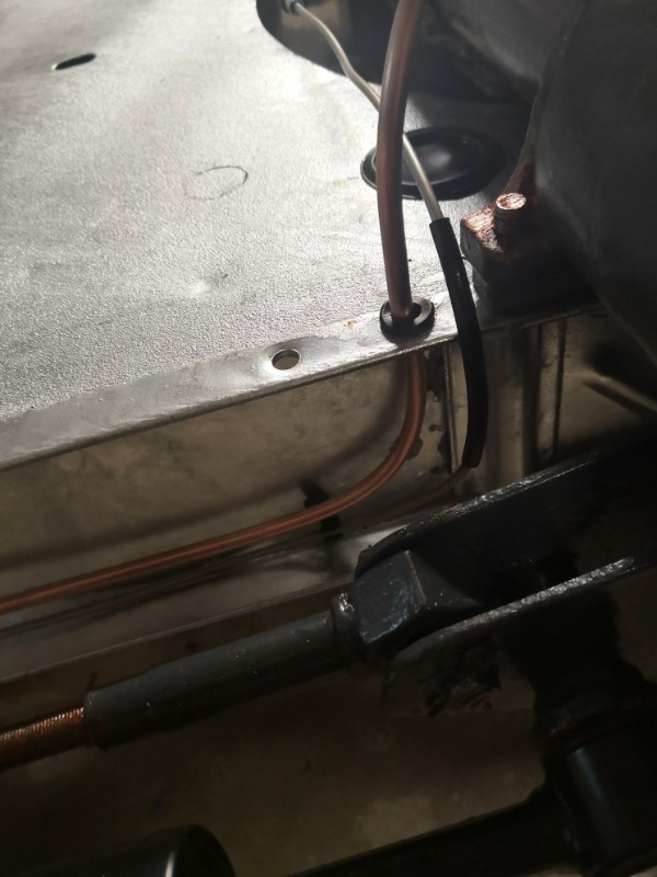

en fait en regardant mon châssis je me demandais comment j'allais faire passer le tuyaux qui court le long du châssis pour le faire remonter pour le fixer au T. Il faudra bien le couder et c'est là que j'ai peur de l'abîmer.
Pour ce qui est des tuyaux dans la traverses arrière, ayant vu la vidéo Burton, bizarrement, je ne me faisais pas trop de souci.
donc si vous aviez une solution pour ce coude au niveau arrière du châssis je suis preneur.
mais à l'heure actuelle je me bas encore avec les pots de suspension, c'est dire
enfin merci

Tu as tout sur google , il passe dans un trou sur le bord du chassis a+

je me dispute pas, il m'en beaucoup plus
moi j'ai fait passé par cette endroit car il passait déjà la au démontage
j'ai percé un peu plus gros le trou et couper un tuyau en deux pour que le tuyau ne frotte pas
a+lionel
a+lionel
- Filofax
- Messages : 1743
Re: Quels Tuyaux de freins commander pour ma 2cv freins à tambours diamètre / matière?
Le trou dans les châssis après 1970, si je ne me trompe pas, c'est pour la durite d'essence.
Vidéo (à 8 minutes 34 secondes) : https://youtu.be/u5GB-P-2zMU?t=514
Pour le tuyaux de frein, il n'y a pas de trous, il passe à coté du châssis, entre ce dernier et le bras de suspension.
Vidéo (à 9 minutes 14 secondes) : https://www.youtube.com/watch?v=u5GB-P-2zMU

Bonjour à tous.
Sur les tuyaux de freins en inox que j'ai acheté il y a plusieurs sur-tuyaux en caoutchouc.
Sur les photos ci dessus je vois où vous en avez placé (couleurs du châssis au train arrière) mais les autres?
Merci pour votre aide
Et tant que je suis dans les tuyaux et bien que ce n'est pas dans le sujet, une question sur l'essence.
J'ai maintenant un tuyaux en plastique transparent Dr petit diamètre.
Je pensais l'enfoncer dans une durite noire pour le brancher sur le réservoir. Mais ça me semble bizarre quand même.
Avant, à chaque branchement j'avais un système de tube en métal qui faisait la transition. Qu'en pensez vous?
J'ai remonté le circuit de frein sur la traverse arrière en plaçant le petit joint à l'intérieur.
Puis remonté la durite d'essence. J'ai mis un collier là où la durite en plastique vient s'enfoncer dans la durite noire, mais pas sur la durite noire au niveau du tube du réservoir, il n'y en avait pas au démontage. Mais je vois que beaucoup en mette un.
Je suis quand même surpris par cette petite durite en plastique qui s'enfile dans la noire j'aurais pensé qu'il valait mieux que la petite durite qu'elle recouvre le tube du réservoir.
Qu'en penses-vous?
Et
Y-a-t-il un contrôle possible de tous ces branchements ?
Car si ça fuit....il faut tomber la caisse,.....pas envie.
2cv 4 de 1974
- Messages : 9496
Mettre un cierge à la "Bonne mère"?
Je plaisante
