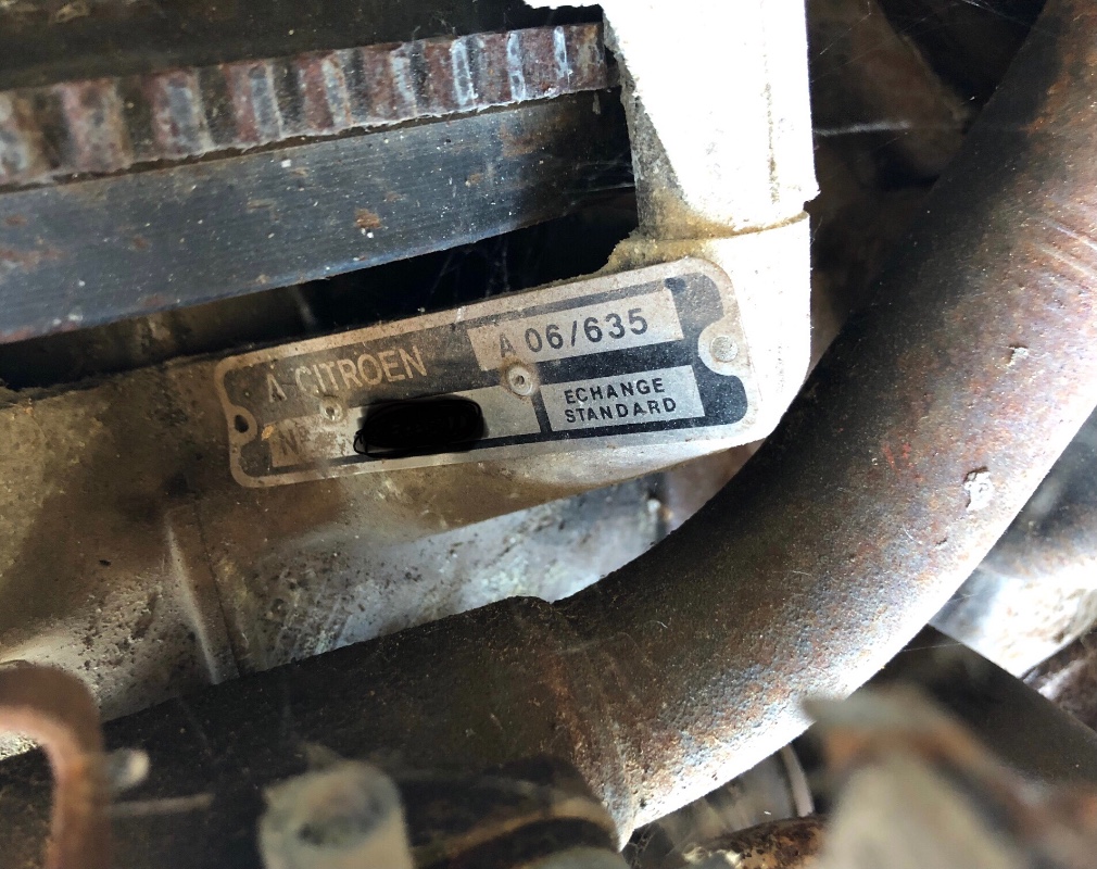

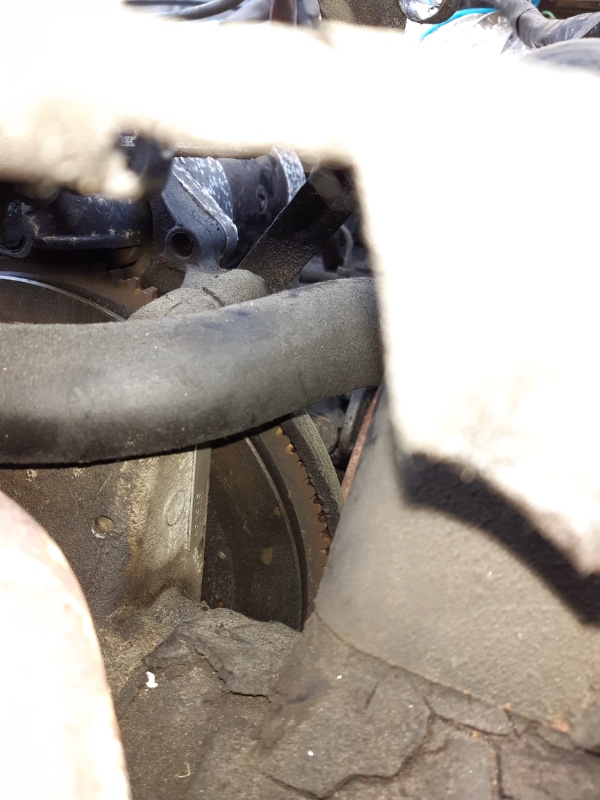

Pour le dossier FFVE je cherchais la plaque moteur sur ma 2cv Charleston 1989 AZKA.
J’ai vu sur le forum qu’elle devait se trouver à droite près du démarreur.
Je n’ai rien trouvé sur mon moteur à cet endroit.
En revanche, j’ai trouvé une petite plaque en inox ou alu à l’extérieur du V des carters et côté gauche du moteur (gauche vu de l’arrière).
Pas de symbole Citroën mais un petit logo très étrange dessus et très difficile de la prendre en photo. Impossible même en une seule photo :enerve2: :enerve2: :enerve2: :enerve2: . Elle est masquée sans démontage significatif.
Voyez les photos. Qu’en pensez-vous ? Cette plaque vous parle?

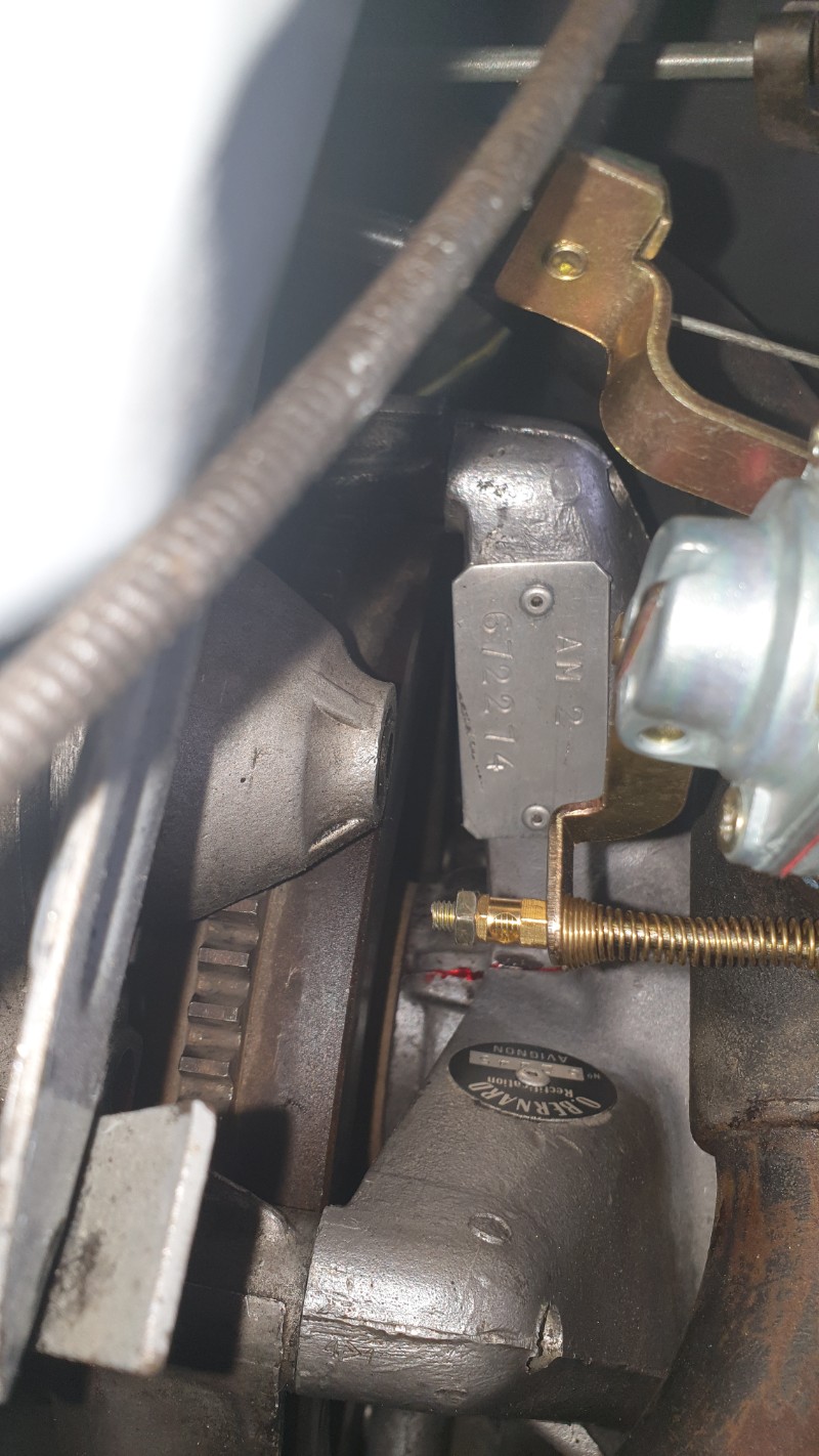

Mon père avait un moteur en échange standard, avec plaque riveté au même endroit que toi, en noir
Je te joins une photo, c’est un 602
La première que je l’ai vu, ça m’a surpris, mais il m’a dit que cela se faisais et que certains motoristes mettaient des plaques échange standard différentes……

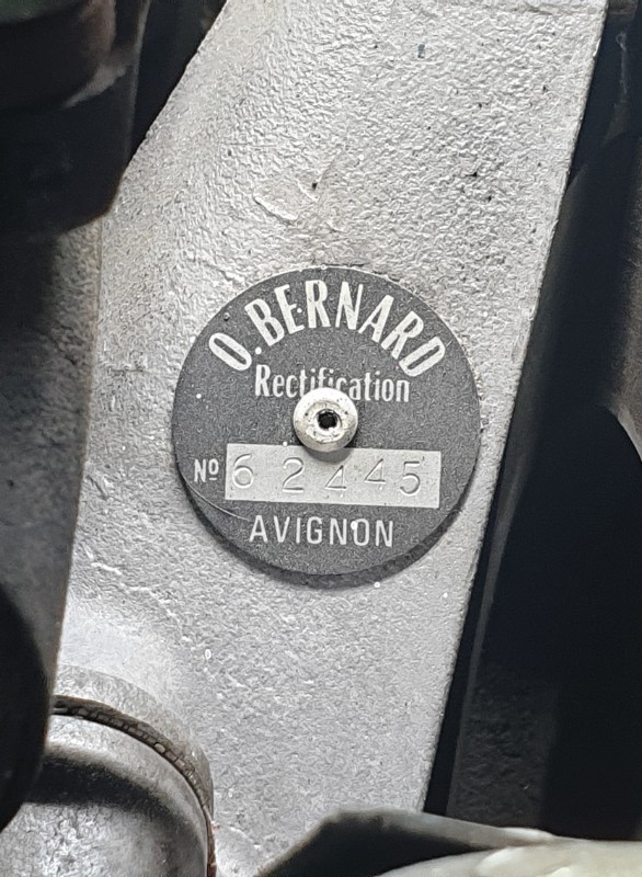

En ce qui me concerne
Petite plaque alu avec le type du moteur
Et en face plaque du garage qui a reconditionné le moteur.
Logiquement si je passe le dossier FFVE, je devrais être recalé car ce n'est pas le bon moteur :???:

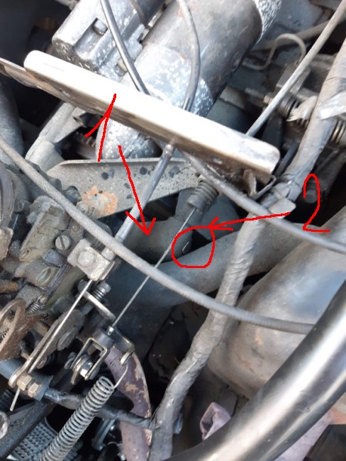

Logiquement ta plaque moteur devrait à l'emplacement 1 de ta photo.
Mais toi, elle est à l'emplacement 2.
Ce n'est peut-être pas le moteur d'origine.
