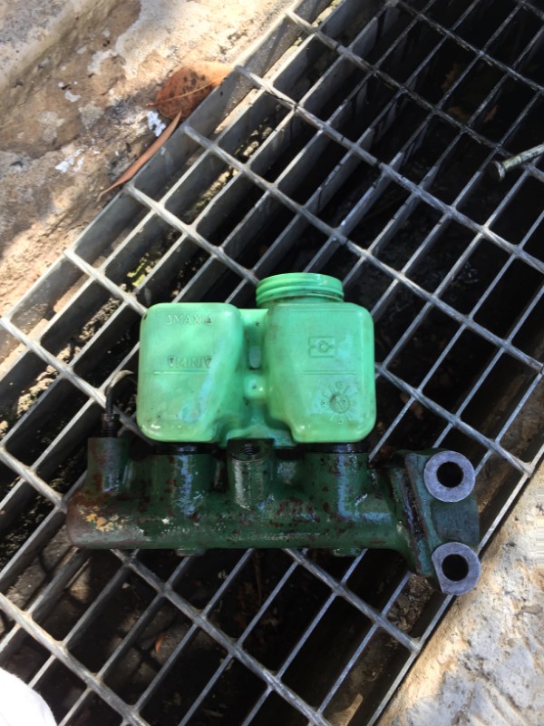

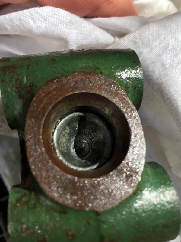

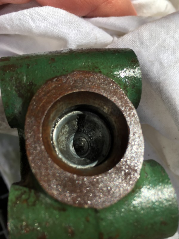

Le maitre cylindre fuit comment fait on pour changer les joints interieurs?
Je vois pas de circlips

Avec le moteur de recherche du forum, tu trouveras ce post:
viewtopic.php?f=35&t=15449&p=174401&hil ... re#p174401
et toutes les infos (en particulier, celle qui dit qu'il faut juste ne pas avoir peur de tirer fort !!)

Quelq un m a donné la solution sur un autre forum
Enlever le reservoir
Enlever les 2 goupilles
Et tout sort
Le corps a des rayures donc je vais en commander un neuf
