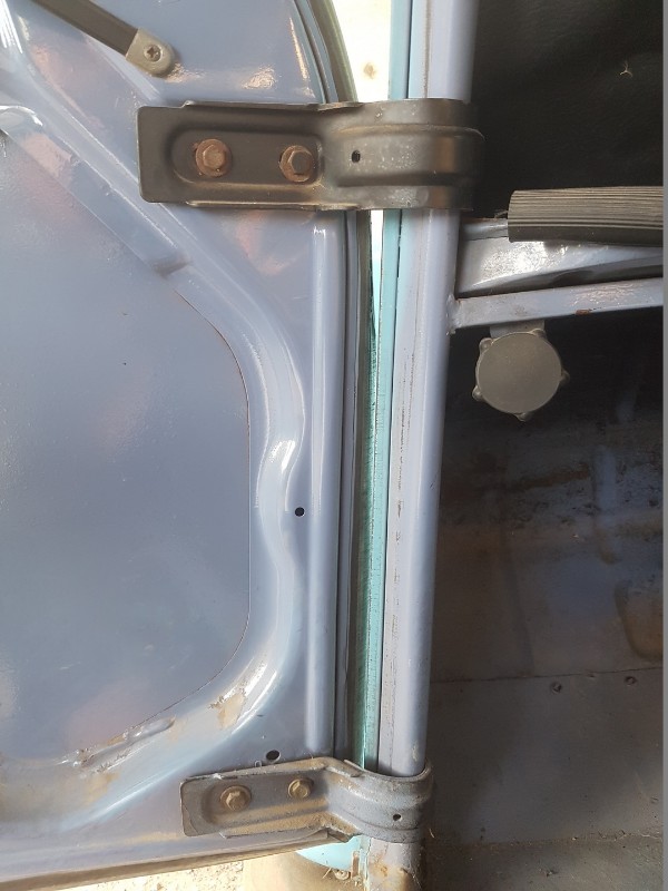

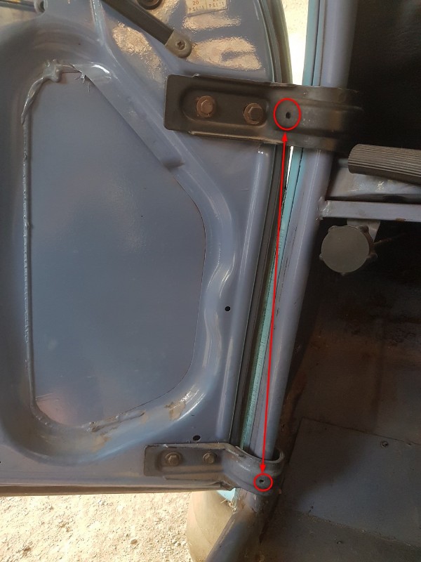

Bon, voilà les photos ....
J'aurai tendance à dire que ce son les mêmes excepté le petit trou, mais vu que l'unanimité est faite, je vais dire que je n'y vois plus rien !
Les cotes me semblent les mêmes aussi ...(Attention à la perspective déformante !
Ou alors est-ce une spécificité des Special ! :???: Mais qui a dit que tarnhorse avait une Special ? :pense:
Qu'appelez vous bosselage ?

Bon, ben merci de ces précisions ... mais je ne vois pas les différences !! Encore moins sur les cotes ! A moins qu'il n'y ait eu un bricolage sur la mienne aussi !
Messages : 7140
Re: différence entre la charnière 2cv de porte inférieure et la supérieure de porte avant ?
Bonjour Deuchemoi, tes charnières sont bizarre :???: ,les miennes sont pratiquement identiques
Messages : 17042
En montant dans la deuche en sortant du boulot ce soir j'ai eu l'impression (portière fermée !)que la partie arrondie de la charnière était plus grosse en haut qu'en bas ... Il faut que je mesure !!
C'est peut-être ça que Filofax appelle le "bombage" !! :???:

Ha ben oui, ça confirme ce que j'ai vu hier en sortant du boulot !!
Merci Eric, ça éclaire ma lanterne.
Par contre, celles-là semblent toutes trouées au même endroit...

En ce qui me concerne, maintenant que j'ai vu les charnières de haut et portes fermées, et que je sais ce que l'on appelle le bossage, pas besoin de te casser la tête à faite les photos.
Merci quand même de ta proposition, c'est sympa. ;)
