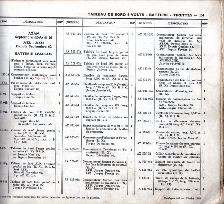

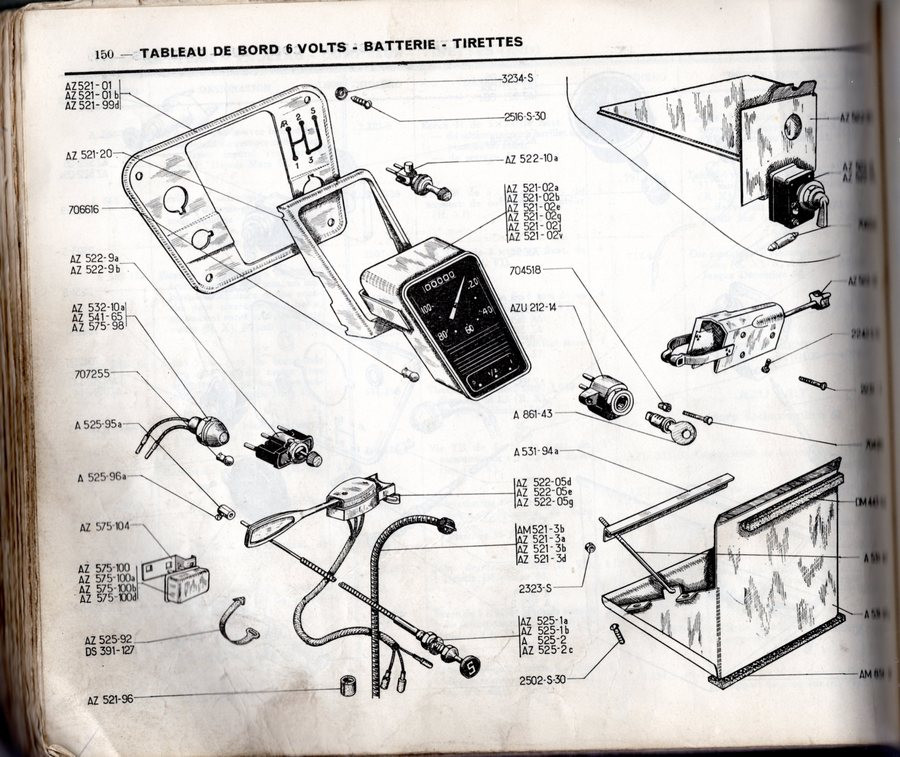

Je vous mets les scans de mon catalogue de PR, et je vous explique un peu.
Dans le catalogue l'embout carré est appelé "embout carré"
L'embout carré c'est depuis mars 1952 et pour le petit compteur rond.Référence du câble : A 563-13a.longueur 890 mm.
Après il y a trois référence de câbles pour compteurs à direction à gauche de marques Jaeger, (AZ 521-3b)- ED (Véglia) (AZ 521-3a) et OS (AZ 521-3d) , tous de longueur 750 mm, et une référence pour compteur Jaeger et direction à droite longueur 790 mm (AM 521-3b). Ce dernier va aussi pour les compteurs "larges", genre AMI 6) DàD ou DàG..
Il n'est pas indiqué dans le catalogue pour ces 4 derniers la forme des embouts !
