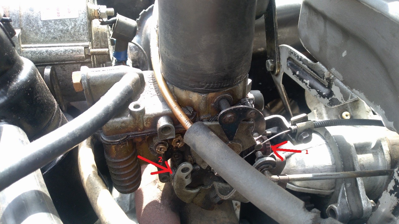

mon carbu est un simple corps solex dont voici la photo
la vis de richesse en N°1 et la vis de butée en N°2 ( rouge) si je ne me trompe pas?

comme je n'ai pas eu beaucoup de réponses à ma question...
j'ai tenté de trouver des conseils sur le net, après avoir fais chauffé le moteur un bon moment j'ai essayé de régler le carbu, entre la vis de richesse et la vis de butée c'est pas si évident de trouver un bon compromis, j'ai un peu tâtonné en essayant d'avoir le point haut du régime de richesse puis de faire baisser le moteur a la limite du calage, là je remonte cette vis au point haut, et là je fais de même avec la vis de butée, en attendant la limite du calage aussi, et ainsi de suite…et je recommence au point haut de la vis richesse...etc etc.. bon bref, je pense avoir trouvé un ralenti à peu prés stable... le verdict aprés quelques kilometres avec la voiture dans peu de temps !

En tâtonnant tu as trouvé à la fois comment faire et à la fois le bon réglage, visiblement.deuch25 a écrit : ↑04 juil. 2021, 08:00salut les amis deuchistes,
comme je n'ai pas eu beaucoup de réponses à ma question...![]()
j'ai tenté de trouver des conseils sur le net, après avoir fais chauffé le moteur un bon moment j'ai essayé de régler le carbu, entre la vis de richesse et la vis de butée c'est pas si évident de trouver un bon compromis, j'ai un peu tâtonné en essayant d'avoir le point haut du régime de richesse puis de faire baisser le moteur a la limite du calage, là je remonte cette vis au point haut, et là je fais de même avec la vis de butée, en attendant la limite du calage aussi, et ainsi de suite…et je recommence au point haut de la vis richesse...etc etc.. bon bref, je pense avoir trouvé un ralenti à peu prés stable... le verdict aprés quelques kilometres avec la voiture dans peu de temps !![]()
Bravo.
J'avais fait comme toi et un jour ça a bien fonctionné. Comme dit dans mes posts, je ne sais pas trop pourquoi.
Tu comprends pourquoi, avec mon expérience, je ne suis pas intervenu pour t'aider.
Encore bravo et tiens nous informé

Ce matin j'ai roulé un peu puis le moteur bien chaud, je suis passé voir l'un de mes garagistes qui est spécialiste de voitures anciennes, je lui ai demandé de peaufiner un peu le réglage de mon carburateur suite à ce que j'avais fais, car cela cafouillait un peu quand même par moment…(
le sujet est clos, merci pour vos conseils
