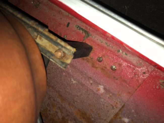

Je suis en pleine réflexion pour changer les deux sièges avant qui ont été montés sur mon AZA 1964 afin d'y installer une banquette comme à l'origine.
Mais malgré mes recherches sur leboncoin ou autre, j'ai bien du mal à trouver ce qu'il me faut.
Je suis prêt à acheter neuf, mais je ne voudrais pas me tromper, d'où ma question :
Est-ce que les banquette avant ont évolué avec les années ? en effet j'ai trouvé une annonce d'armature neuve :
https://www.2cvp.com/A-13500-armature-d ... -1970.aspx
Mais ils disent que c'est à partir de février 1970...
Est-ce que je vais pouvoir l'installer sur la mienne ? sinon on trouve plein de banquette arrière, mais pas avant. On peut pas inter-changer ?
Merci d'avance,
JB (un deuchiste débutant !) :volant:

Avant 1970 la banquette avant ne repose pas sur des glissières.
Elle est fixée directement dans des trous du plancher par des ergots, ou pour les AZAM par ces mêmes ergots sur un équipage mobile qui lui coulisse sur des glissières.
Je ne sais pas si les AZA (non AZAM) ou certaines seulement avaient le même système. Sur la tienne y a t-il seulement de simples trous de chaque coté sur les planchers latéraux, ou y a t-il des ancrages avec des écrous prisonniers pour recevoir les fixations des glissières ? Notamment au milieu sur la tôle du châssis.

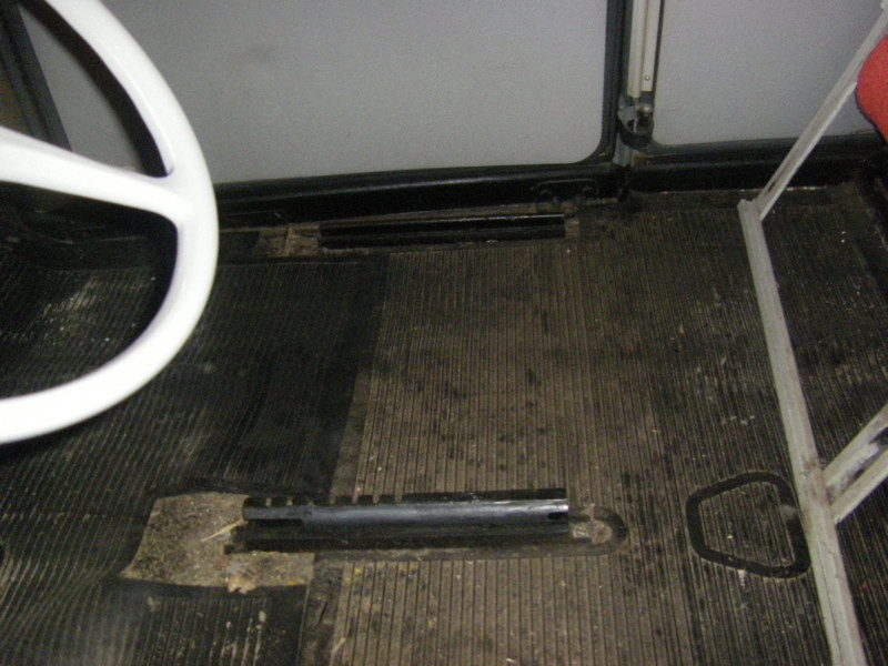

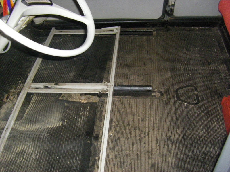

Voici le système AZAM (en 1965 pour celui-ci)
Celle que tu mets en lien, normalement ne convient pas à ta voiture, sauf si elle a les ancrages.
Peux-tu nous mettre une photo du plancher avant ?

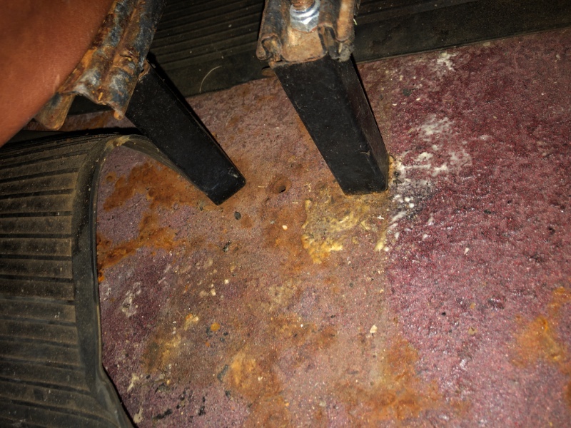

Merci pour le retour rapide ! :wink:

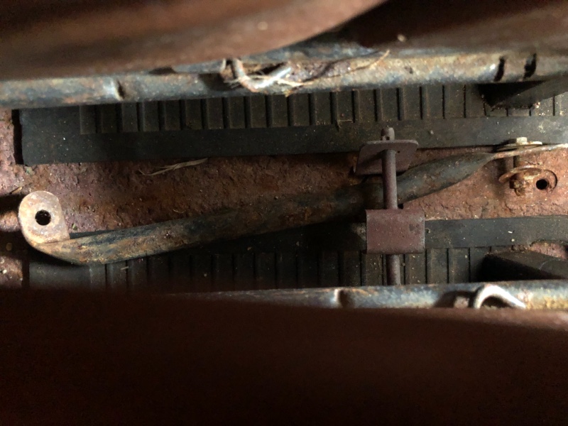

Il y a effectivement des trous sur le coté et au centre du plancher.
J'ai comme l'impression que les sièges actuels ont été soudés dans le plancher. Ca va pas forcément être simple à enlever !

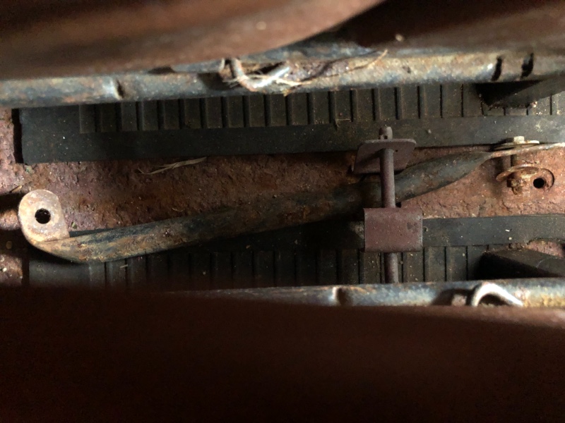

Et entre les deux sièges il y a un système dont j'ignore l'utilité ! (cf première photo)
Donc il faut que je trouve une autre solution que mon lien pour remplacer mes sièges....
:merci: :merci:
Re: Besoin d'aide choix banquette avant ! Merci
Ta voiture a été modifiée, et d'une faon curieuse.
A l'origine elle avait la banquette fixée pas deux ergots, un de chaque coté dans les trous qu'on voit bien sur ta photo.
Si tu veux remettre comme à l'origine, il va falloir virer tout ça...

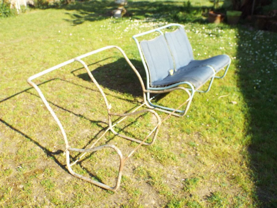

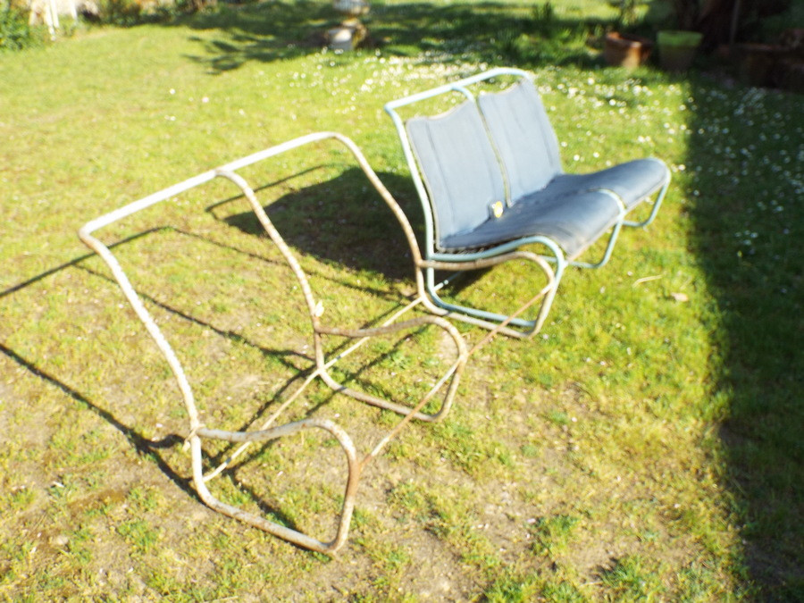

Il te faut une armature de ce genre, celle avec les garnitures bayadères bleues.

Et je compléterai que ta future banquette viendra se verrouiller sur l’espèce de crochet central qu’on vois sur ta photo.
Sur les Aza, ce sont les mêmes que les az aou azam, avec l’ergot coudé sur chaque pied latéral.
