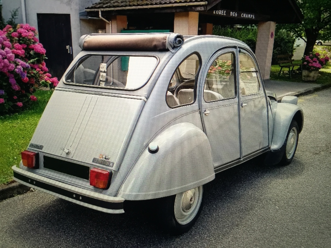

Après avoir vendue ma France 3, en bien trop mauvais état, avoir recherché et retrouvé un 2CV il y quelques jours, je vous présente ma 2CV6 CLUB gris cormoran de 1985.
D'après l'histovec, j'en suis la 4ème main :
-Une dame (1985-2003),
-Son fils (2003-20018),
-Un Monsieur (2018-2021). Ce dernier ayant roulé même pas 2000 km.
-Moi :wink:
Cette voiture a roulé 59 000 km jusque 1993, et le reste ces vingt-huit dernières années.
Elle est super saine, et en très bon état: je n'arrive pas à savoir d'ailleurs, si elle a été restaurée ou pas. Elle se situe entre les deux: très belle peinture, mais des rayures et des "pocs" un peu partout..... Aussi: j'ai l'inscription "602" sur les cylindres. Je pensais que c'était que pour les 2CV fabriquées en Portugal....
Ce que j'ai prévu:
-Enlever ses enjoliveurs de Diane qui ne sont pas d'origine, remettre une sellerie de Club et virer celle de Charleston, remettre une calandre de Club aussi.
-Montage d'un module Cartier d'assistance aux rupteurs (aucune entorse à l'origine, retour possible à l'origine sans démontage, sans couper de fils).
-Révision générale : contrôle des rupteurs, réglages des culbuteurs, vidanges des huiles et du LHM, graissage, filtre à air et huile neufs, contrôle des bougies, remplacement du tube d'échappement, montage d'un filtre à essence, nettoyage carburateur et graissage.
-Probablement: montage d'un coupe-circuit.
Ses points positifs :
Voiture 100% complète sans mamailleries ni fils de fer.
4 pneus Michelin neufs,
Châssis et jantes très sain,
Planchers impeccables ou presque
Capote neuve
Moteur qui démarre au quart de tour
Sellerie (de Charleston.. :pensif: ) neuve,
Historique des propriétaires précédents et kilométrage garanti.
CT vierge
Points négatifs:
Peinture impeccable structurellement mais avec rayures et pocs omniprésents
Pas d'historique des entretiens faits avant 2018.
Pare-brise pas d'origine (pour pinailler)
Voilà-voilà.

Voilà un joli exemplaire :pouce:
Dommage que tu ne mets pas les photos directement sur le forum, a terme, elles risquent de disparaître.
Bonne remise en route et bonnes balades.
Re: En 2CV6 CLUB , cette fois...
Belle 2CV en superbe état. Très bon choix :)

Pour étoffer mon précédent message :
@bob41: Merci, pour les infos.. :like: ........
Les photos ne sont pas terribles car celles que j'ai prises sont "informatiquement" trop lourdes, j'en ai donc mis d'autres qui passent. .....
Depuis les photos, il y a eu un peu de changement :
-Suppression des enjoliveurs qui n'étaient évidemment pas d'origine sur 2CV6 CLUB,
-Installation d'une assistance à l'allumage à rupteurs transistoriséé avec un module Cartier (conservation des éléments d'origine en place),
-Et bientôt viendra un nouvel intérieur conforme au modèle Club (sellerie Jersey gris à la place de celle "Charleston" présentement installée).
Travaux faits à ce jour pour entrevoir le futur de manière fiable et durable au volant de cette belle Cormoran ! :
-Nettoyage complet carburateur avec joints, pointeau, flotteur, membranes neufs + graissage + réglages.
-Les 3 filtres neufs
-Pompe à carburant neuve
-Durites de carburant neuves + tous les colliers inox.
-Boite à air nettoyée intérieure
-Vidange moteur (MOTUL 15W50)+ boite de vitesses (MOTUL 75W80),
-Réglages culbuteurs + joints neufs
-Allumage refait à neuf: rupteurs/condensateur (qui reste en place malgré l'allumage transistorisé), bougies, faisceau haute tension, fils et cosses changés par du neuf serti et soudé sous gaine thermo et gaine. Nettoyage, graissage de ce qui devait l'être.
-Joint d'admission et échappement neufs,
-Manocontact neuf + sa connectique
-Graissage général (cardans, axes de pivots, couteaux de suspension)
-Nettoyage et dégraissage des jantes, serrage au couple.
-Remplacement du bouchon de carburant par un noir comme d'origine,
-Silencieux d'échappement neuf,
-Lubrification câble d'accélérateur, coulisse de frein à main,
-Calandre conforme à l'origine neuve + ses vis,
-Toutes les portes ont été réglées, lubrifiées (charnières, serrures), joints traités au lubrifiant PTFE,
-Dépose des ailes AV et traitement anti-corrosion des passages de roues + réfection des clignotants (connectiques neuve, fils sous gaines, cosses soudées, écrous inox).
Violà: il me reste encore à installer un anti-vol par coupe-circuit, remplacer le LHM, et remonter ailes/joues d'aile, démonter le capot pour lubrification de la cherniere .... Déjà 3 semaines de boulot les soirs. :dormir Et pour cette automne, j'aimera faire (ou faire-faire) un traitement anti-corrosion global à la cire corps creux selon les préconisations d'époque de Citroen dont j'ai la fiche .
Deux autres photos pour compléter sa présentation :
"In Deuch' we trust"

Je viens de tomber sur ce post que je n'avais pas vu ! :surpris:
Je pense que tu est juste tombé sur une perle rare !

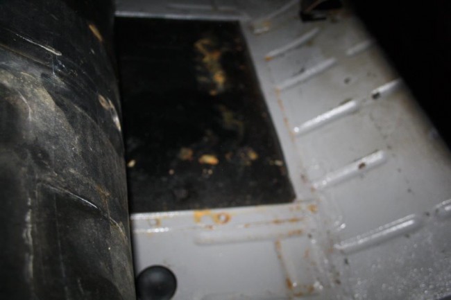

Un seul petit détail me chagrine (sans vouloir jouer les oiseaux de mauvaise augure) : c'est la photo où l'on voit les vis de fixation de train, j'ai l'impression que les bords tombés sont un peu décollés de la tôle inférieure de fermeture du châssis ... il ne faudrait pas que la cause en soit l'oxydation !? ... :pense:

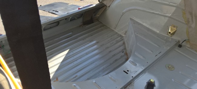

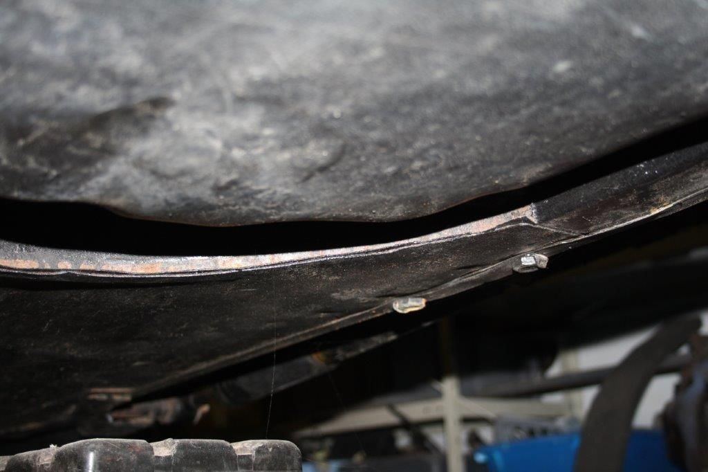

@zamzam : et bien je n'en sais pas ce qu'il en est exactement. Je suis allé la voir avec un carrossier qui lui aussi a remarqué cela mais ne sait pas non-plus. Ce qui m'embête à ce jour c'est que c'est ce carrossier qui devait me faire le traitement anti-corrosion total dont je "rêve" (entre guillemets), ne veut plus le faire dorénavant. :pense: Je connais un autre pro pro qui lui n'est pas intéressé.... En attendant, je la garde au sec et ne roule pas sous la pluie. Je pense que je ferai ça moi-même, je n'aurai pas le choix.
Quant au châssis donc :il s'agit du châssis d'origine à n'en point douter. Il ne fait pas du tout la gueule (plancher autour de la colonne de direction OK, état de la barre de réglage de phares pas tordue, allure générale de la voiture OK) Cela dit, je voudrais vraiment le protéger: un châssis de 2CV est structurellement fragile et s'il est encore là c'est, je crois, que cette voiture a du peu rouler sous la pluie ou neige et toujours coucher au sec.
La carrosserie a l'air de l'être aussi car il y a encore l'autocollant sur la malle arrière avec le n° de téléphone à 6 chiffres du garage Citroen de la Varenne (94) duquel elle est sortie en avril 1985 :like: . Sauf une aile: démontée, elle est nettement plus récente que l'autre ca se voit tout de suite.
A cette heure, il me reste le LHM à remplacer, et un peu plus tard je ferai la réfection du reniflard (j'ai tout le kit de chez Burton).
