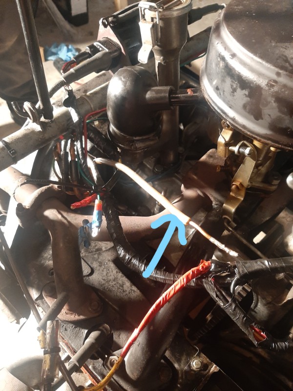

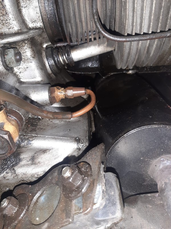

Bonjour a tous, jai un petit pb dhuile dans mon moteur 425cc.
Jai change le joint du vilebrequin et maintenant elle ne fuit plus. Par contre maintenant ca sort dun autre endroit et beaucoup...
je vous envoie qq photos, jai fait des recherche et jai trouve quil faut installe un monocontact de pression dhuile, jai trouve une video sur youtube tres interressante https://youtu.be/bR9sOS-g7EY?t=206
par contre moi je nai pas cette piece et a la place de lecrou derriere la sortie du radiateur et des culbuteur jai un cable en cuivre qui sort et qui va librement dans le moteur (voir photos) ce cable est entoure dune couche de plastique et le cable est libre environ 5 cm et lhuile sort de la bas, pas du cable en cuivre mais de la sortie du plastique. Ca coule qd le moteur est allume.
Quest ce que je dois faire et pourquoi lhuile coule de ce cable apres avoir changer le joint de vilebrequin???
ca fait 3 semaines que je suis sur le moteur et un pb remplace un autre...
je commence a etre desespere...
merci pour votre aide!

Où sont tes photos ? Ca serait mieux de les mettre ici...
Il n'y a pas de manocontact sur une AZ ! Ce dont tu parles ce doit être le bouchon coté droit du moteur où l'on peut brancher une prise de pression pour vérifier celle-ci, mais on ne le fait jamais !!!
Mais sans les photos pas facile....
On attend donc les photos.

Mais ça ne change rien : pas de capteur de pression d'huile d'origine.
Il a été ajouté, c'est un accessoire. Le fil qui en sort doit aller normalement au tableau de bord pour actionner un mano ou une simple ampoule.
Et si ça fuit au manocontact, c'est qu'il est HS, il faut le remplacer. C'est aussi une panne classique. Ou remettre un bouchon comme à l'origine.
Peut-être peux-tu le remplacer par un moderne de 2 CV 6, sauf que ta deuche doit être en 6 V. non ??

Il faut démonter, vérifier et remonter correctement le clapet de décharge, c'est un impératif ; ensuite tu t'occuperas du reste. ;)
Re: Fuite dhuile et tuyau mysterieux moteur 425 cc 2cv
Apparemment, il y a deux choses, que tu confonds.
1 Le clapet de décharge qui est d'origine sur toutes les 2 CV. Il a pour but de réguler la pression d'huile. Il est situé à droite du moteur dans le sens de la marche. C'est rare que ça fuit par là...
2 Un manocontact de pression d'huile qui a été ajouté sur ta voiture, à gauche, avec son tube qui devait aller à un mano ou quelque chose comme ça. A cet endroit sur les 2 CV 4 et 6 il y a effectivement un manocontact qui actionne un voyant au tableau de bord, mais rien sur les AZ, juste un bouchon. Cet orifice sert à brancher un manomètre spécial pour vérifier la pression d'huile et justement si le clapet de décharge fonctionne bien. mais on ne le fait jamais.
Donc, pour moi ce qu'il y a à faire : 1 ne touche pas au clapet de décharge. 2 Supprime carrément le manocontact et remets un bouchon avec un joint cuivre comme à l'origine.

La pression d'huile est trop forte ou trop faible. Mais c'est rare qu'il y ait ce type d'incident.
Pour bien faire, il faudrait la mesurer avec un mano branché justement là où il y a ton manocontact. Il y a un montage spécial à faire, et on ne le fait jamais...
Après pour ajuster la bonne pression, on ajoute ou retire des rondelles, ou on change le ressort.

Tu as laissé le manocontact, ou quoi ?
Bonnes balades...
jussibou
Messages : 55
Enregistré le : 11 oct. 2020, 08:34
Ma deuche : 2cv6 1974
Date de naissance : 25 oct. 1978
Localisation : TURKU-FINLANDE
Message par jussibou »
non je lai enleve, tjs pas de fuite dhuile, je suis vraiment content! voici une photo de ma beaute
