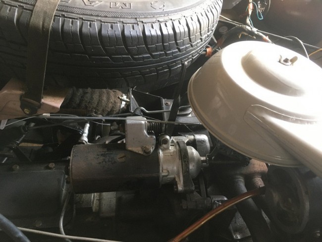

Pour illustrer j'ai retrouvé une photo avec le démarreur de 2 CV. On voit que la tirette tape dans le pneu.

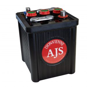

Batterie AJS S1GF 6 V.jpg (19.99 Kio) Vu 4758 fois

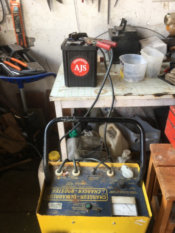

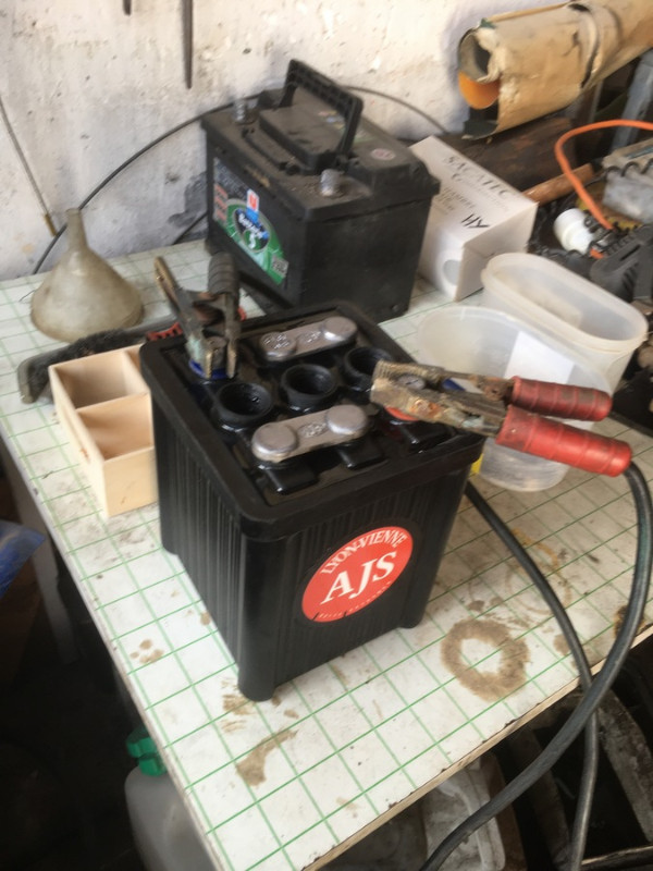

J'ai reçu ma batterie AJS.
Jj'ai versé l'acide dans les accus et je l'ai mise en charge lente. Il y en a pour environ 16 heures, puisque je charge à 5 A. et que c'est une 84 A/h.
Je la débrancherai ce soir et la remettrai en charge demain matin, je n'aime pas laisser une batterie en charge sans surveillance, surtout que c'est une batterie à l'ancienne avec des bouchons, non scellée.
Une batterie à l'ancienne, avec les barrettes de plomb, c'est bien plus joli dans une vieille voiture, non ?
