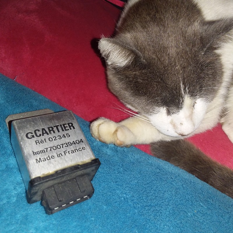

Ce Boitier d’allumage CARTIER convient -il pour ma 2CV ? Avez vous un schéma de montage ?
Salut les amis
Est ce que ce boîtier d’allumage conviendrait pour ma deuch ?
Auriez vous un schéma de branchage ? Je vais de ce pas faire quelques recherche sur le net aussi.

Oui ça devrait convenir mais ce serait mieux si le connecteur était présent...

Salut mon chère Éric. Et oui c’est moi qui l’est acheté. Me reste plus qu’a trouvé un schéma de câblage et un connecteur. En ce qui concerne le connecteur, je pense pouvoir me débrouiller avec des petites cosses si je n’en trouve pas.

Bonjour Mickey, j'ai un cartier mais avec un branchement a 4 fils, pour le schéma ,y a en un fait une recherche dans le forum, sinon tu tape Boitier Cartier sur Google tu vas trouver, tu a fait le bon choix je n'ai pas de problème depuis que j'ai monté ce boîtier, pour la connexion j'ai mis des petites cosses femelle ça va très bien :salut:

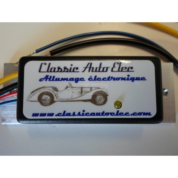

Sinon, maintenant on a ça par exemple, facile à monter et garanti. Existe en 12 et 6 V. pour les anciennes, avec négatif ou positif à la masse, pour les américaines....
https://www.classicautoelec.com/fr/allu ... -volt.html

Mais pour mes 6 V. (j'en ai monté sur la Dyane et l'AMI 6), je ne trouve que celui de Classic Auto Elec. C'est plus cher, mais moins quand même qu'un allumage électronique intégral, surtout en 6 V.

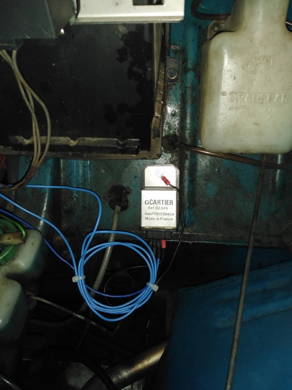

En attendant, le boitier est installé et branché. Ça a démarrer au quart de tour, mais à la fois je demarrai avant déjà au quart de tour. J’ai été faire 5 ou 6 km et j’ai franchement pas constaté de différence pour le moment. Après je cherchais juste à fiabiliser ma deuch et pas les perfs.

Super ,tu verra tu ne seras pas déçu, tu l'a fixé comme je t'avais dit pour un meilleur refroidissement
Re: Ce Boitier d’allumage CARTIER convient -il pour ma 2CV ? Avez vous un schéma de montage ?
CHARLYSTONE a écrit : 30 avr. 2021, 19:04 Super ,tu verra tu ne seras pas déçu, tu l'a fixé comme je t'avais dit pour un meilleur refroidissement
Salut charly, je ne me souviens plus, désolé. Je l’ai placé sous la batterie.
