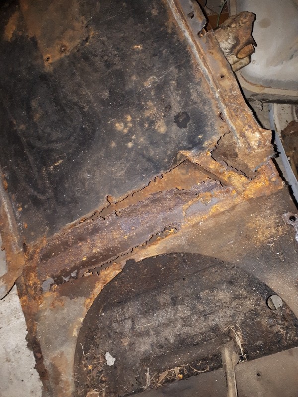

Voici deux photos du chassis, quand pensez vous ?

David35 a écrit : 20 mars 2021, 19:00 Voici deux photos du chassis, quand pensez vous ?
toutes mes condoléances pour le châssis :gnark:
Heureusement le marcher te permet d'en trouver un neuf :wink:

Comme Jean-Luc, le châssis est mort, il faut le remplacer.

Je n'avais pas répondu pour le châssis.
Ca me semble être juste de la tôle, notamment celle du dessus. Les longerons ne me semble pas atteints. Il faut voir aussi les renforts intérieurs.
