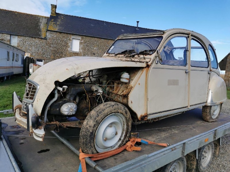

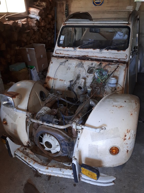

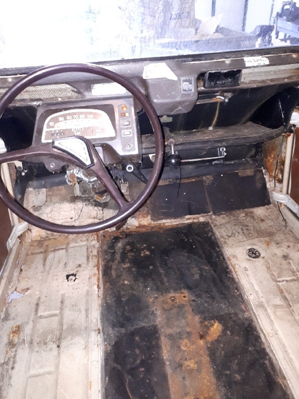

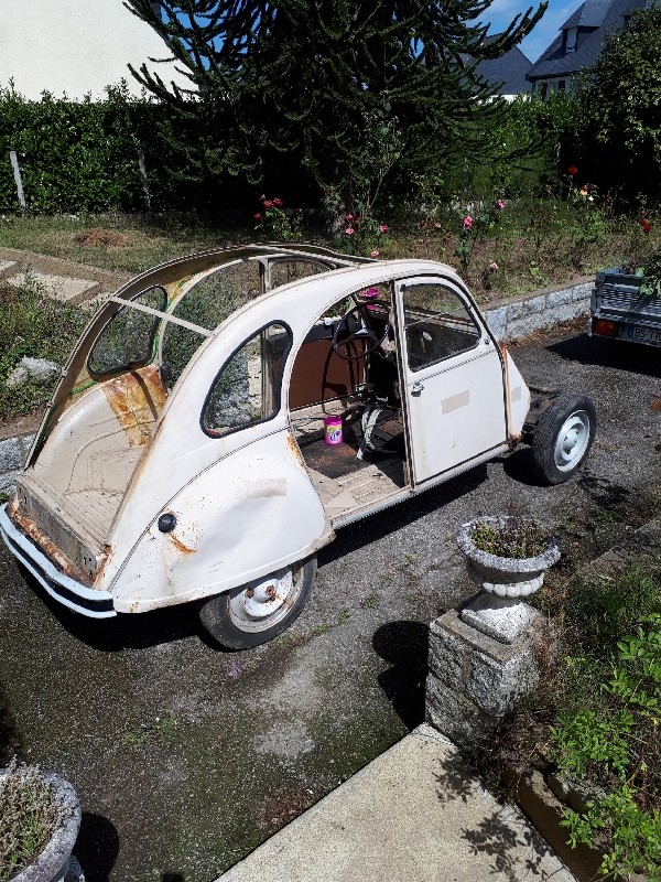

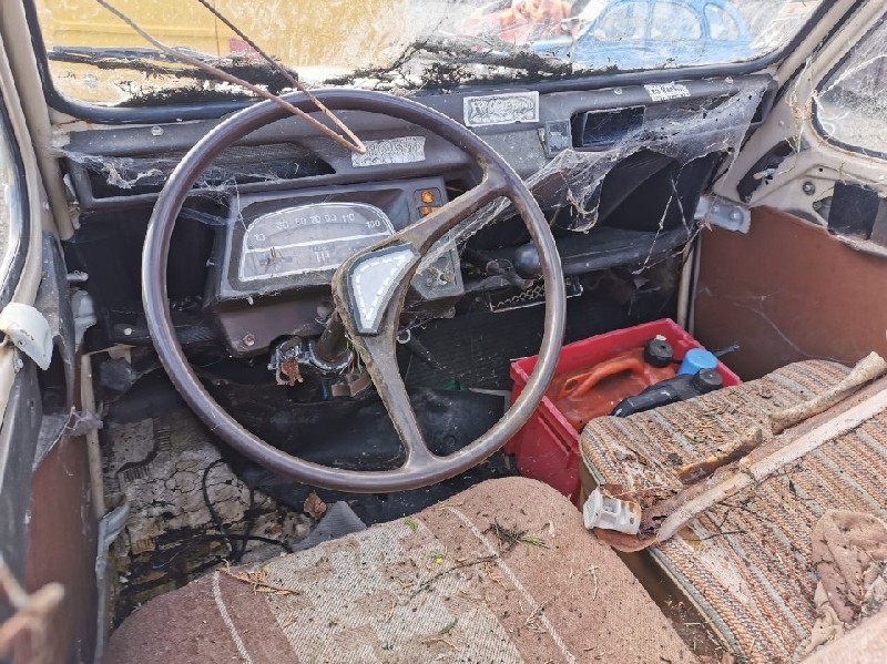

Après ma présentation, voici quelques photos du démontage.
Tout est a reprendre:
Carrosserie ,chassis (hs), mécanique, sellerie, électricité...
J'avance doucement quelques heures par-ci par-là le week-end
Ça va être long, 2 a 3 ans suivant les finances et le temps disponible car je suis en déplacement toute les semaine.
C'est parti pour une résurrection
Re: Sauvetage de "Louisette" 1975
Oui, il y a du boulot. mais c'est un beau challenge.
Le châssis, pour ce que l'on voit, n'a pas l'air HS. Mets-nous d'autres photos.
Bon courage.

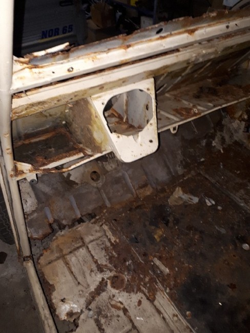

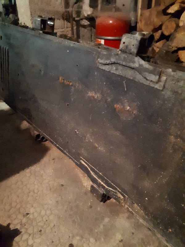

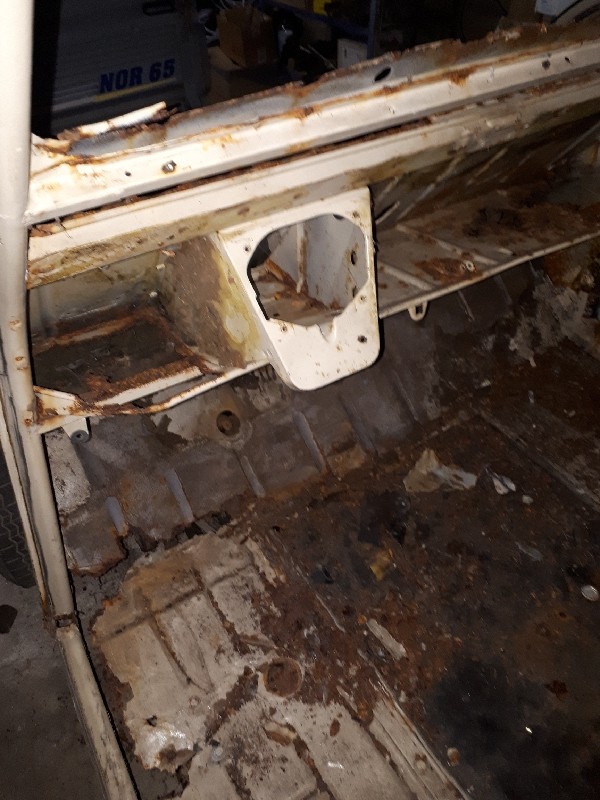

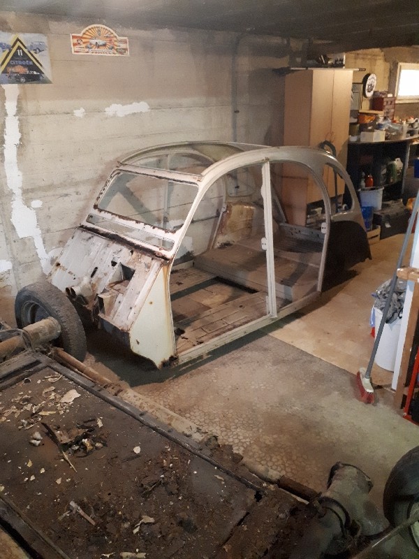

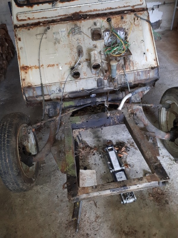

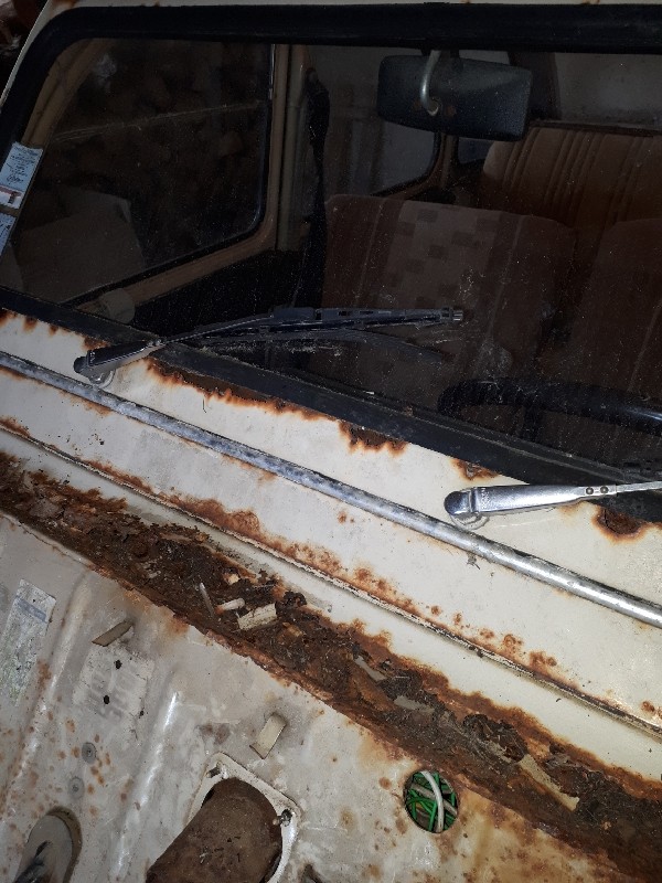

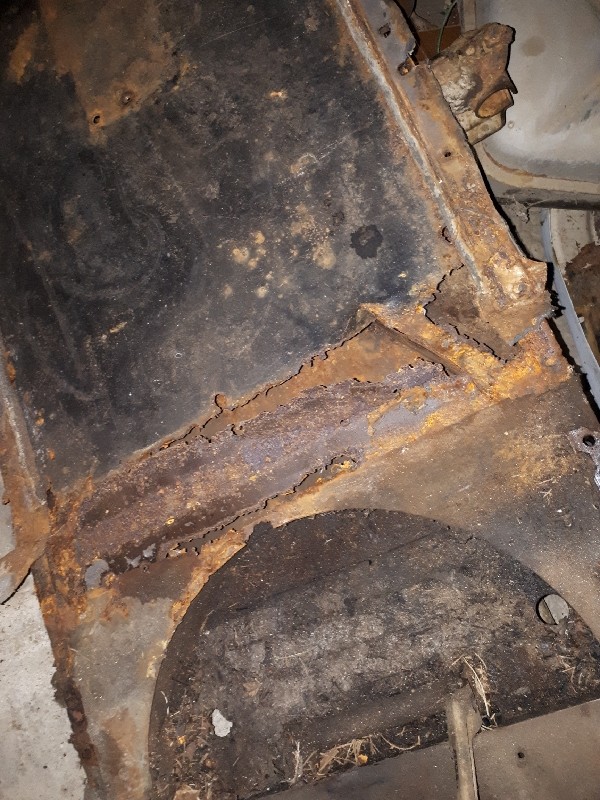

Voici deux photos du chassis, quand pensez vous ?
David35 a écrit : 20 mars 2021, 19:00 Voici deux photos du chassis, quand pensez vous ?
toutes mes condoléances pour le châssis :gnark:
Heureusement le marcher te permet d'en trouver un neuf :wink:
Réfléchis bien lors du choix:
Bon dimanche.
Merci pour le sauvetage :) une de plus qui sera sauvée, courage :)
Comme Jean-Luc, le châssis est mort, il faut le remplacer.

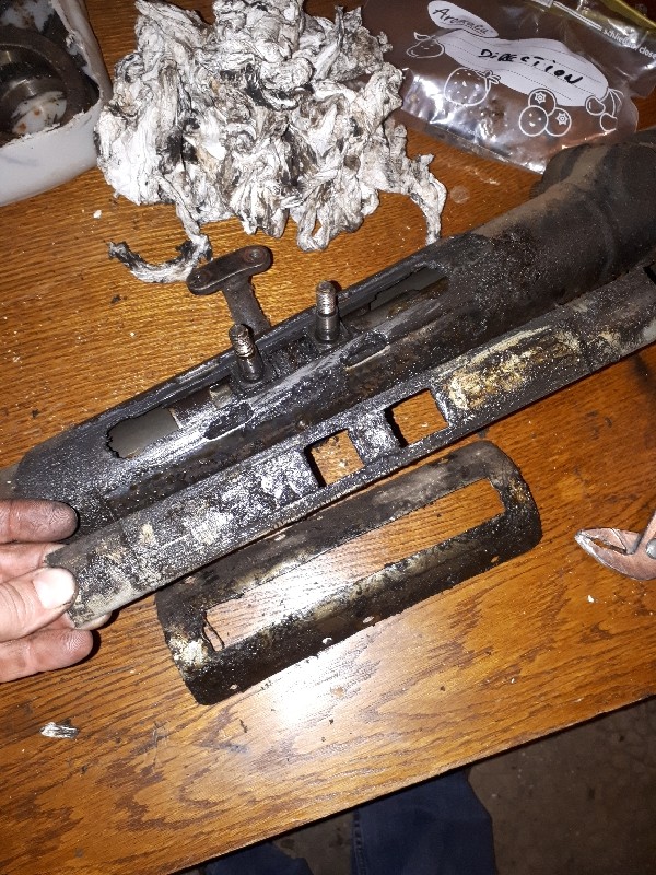

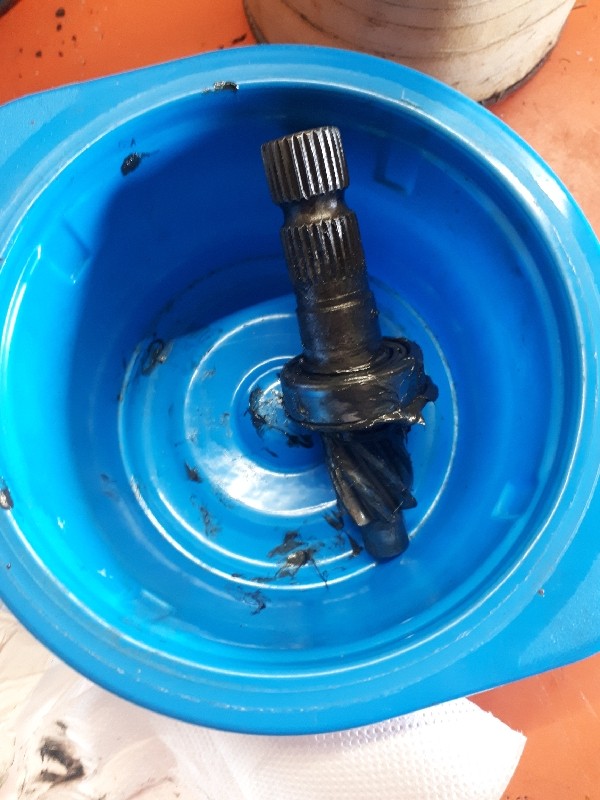

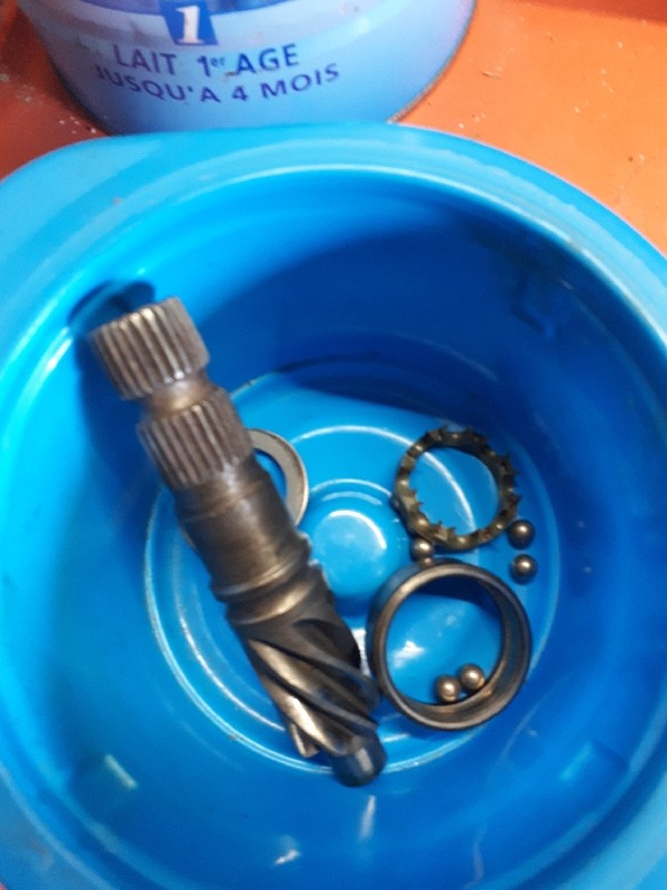

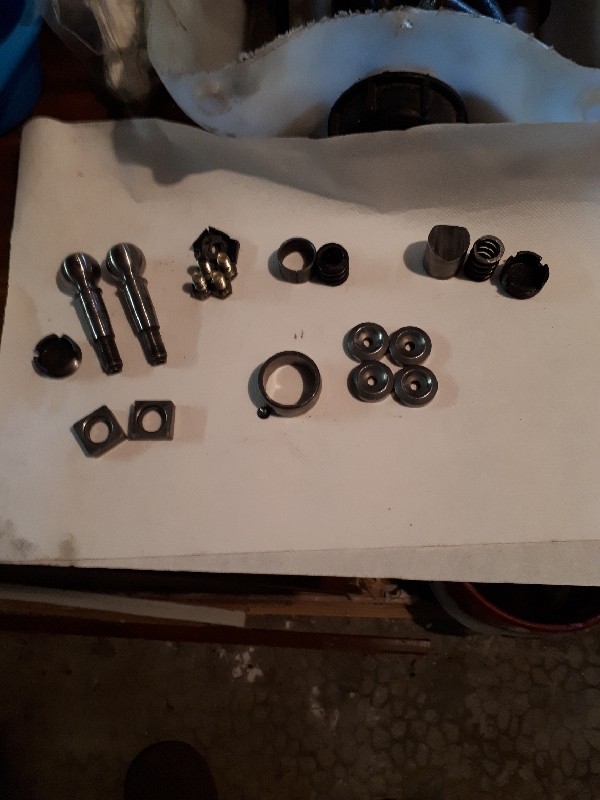

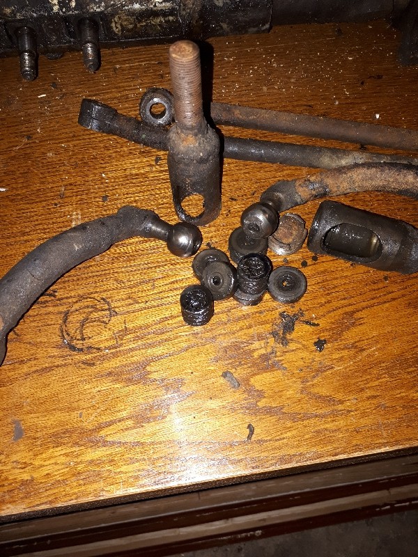

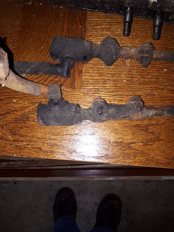

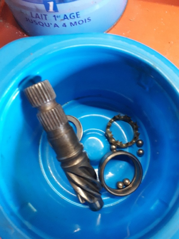

Ce week-end travaux sur la direction

Je n'avais pas répondu pour le châssis.
Ca me semble être juste de la tôle, notamment celle du dessus. Les longerons ne me semble pas atteints. Il faut voir aussi les renforts intérieurs.

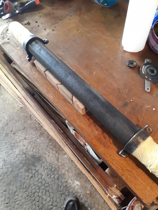

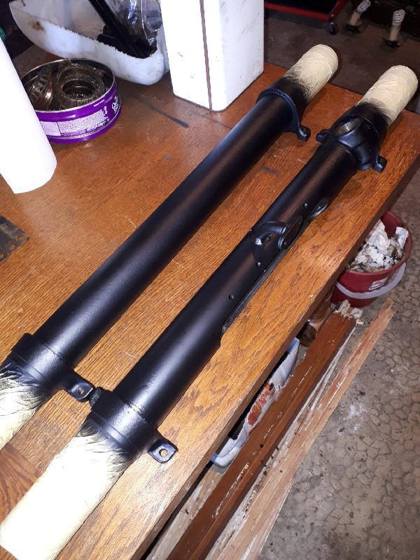

Petit travaux du week-end
Très chronophage

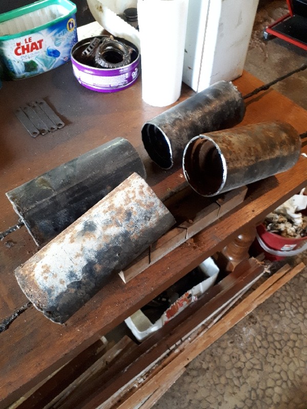

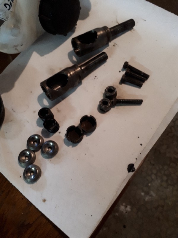

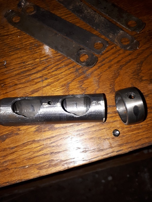

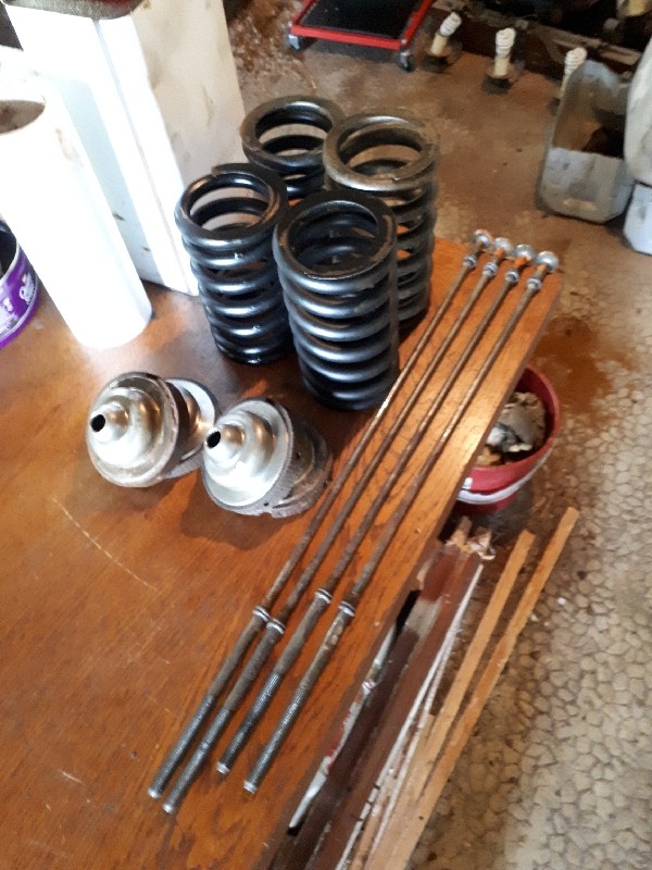

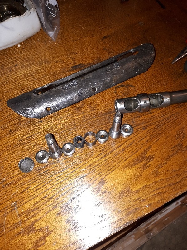

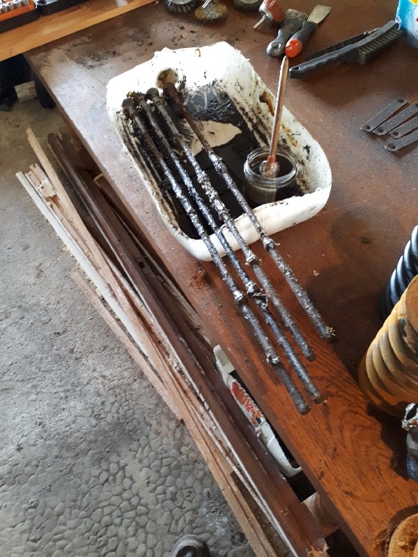

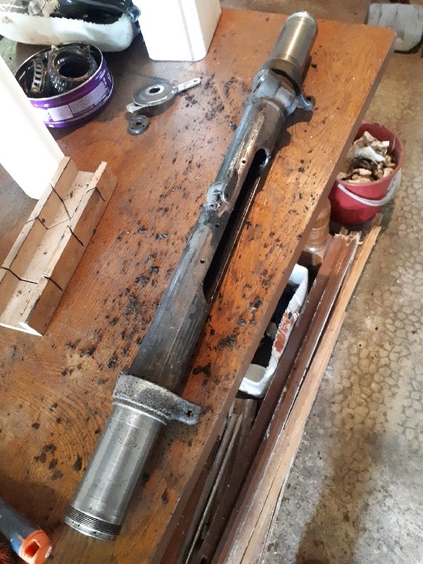

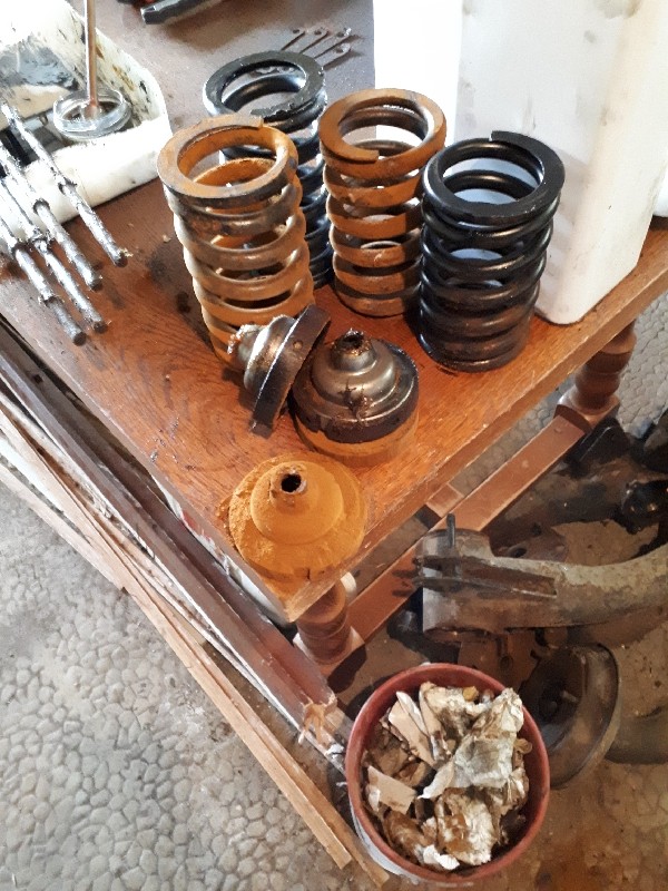

Donc la suite des travaux

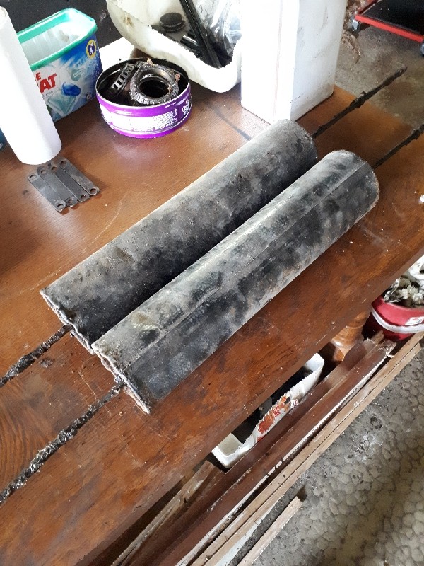

Démontage des pots de suspension
Un pot percé avec un joli bruit à l'intérieur (rouille et terre)
Le deuxième me semble bon au premier abord , mais lors du démontage je m'aperçois que les deux tiges sont de la même longueur ☹
Du coup j'attaque le deuxième et là, pareil
Les tiges longues d'un côté et les courtes de l'autre
Place aux photos
euh sans vouloir faire (encore) mon rabat joie....
Pourquoi as-tu coupé tes pots en 2????
Tu ne comptes pas les réutiliser???

JLUC a écrit : 20 juin 2021, 11:25 Bonjour,
Bonjour JLUC
Les pots sont hs
Un percé et plein de rouille et le deuxième et cabossé
De plus les coupelle de fermeture sont hs aussi

beau boulot, surtout que tu pars de loin.
Le plus pénible dans la restauration c'est le ponçage et remise en état :) , le remontage ça va tout seul, c'est rapide.

beau travail !
le netoyage des pots c'est pas de la tarte,
et les soudures des embouts ça stresse un moment aussi !
