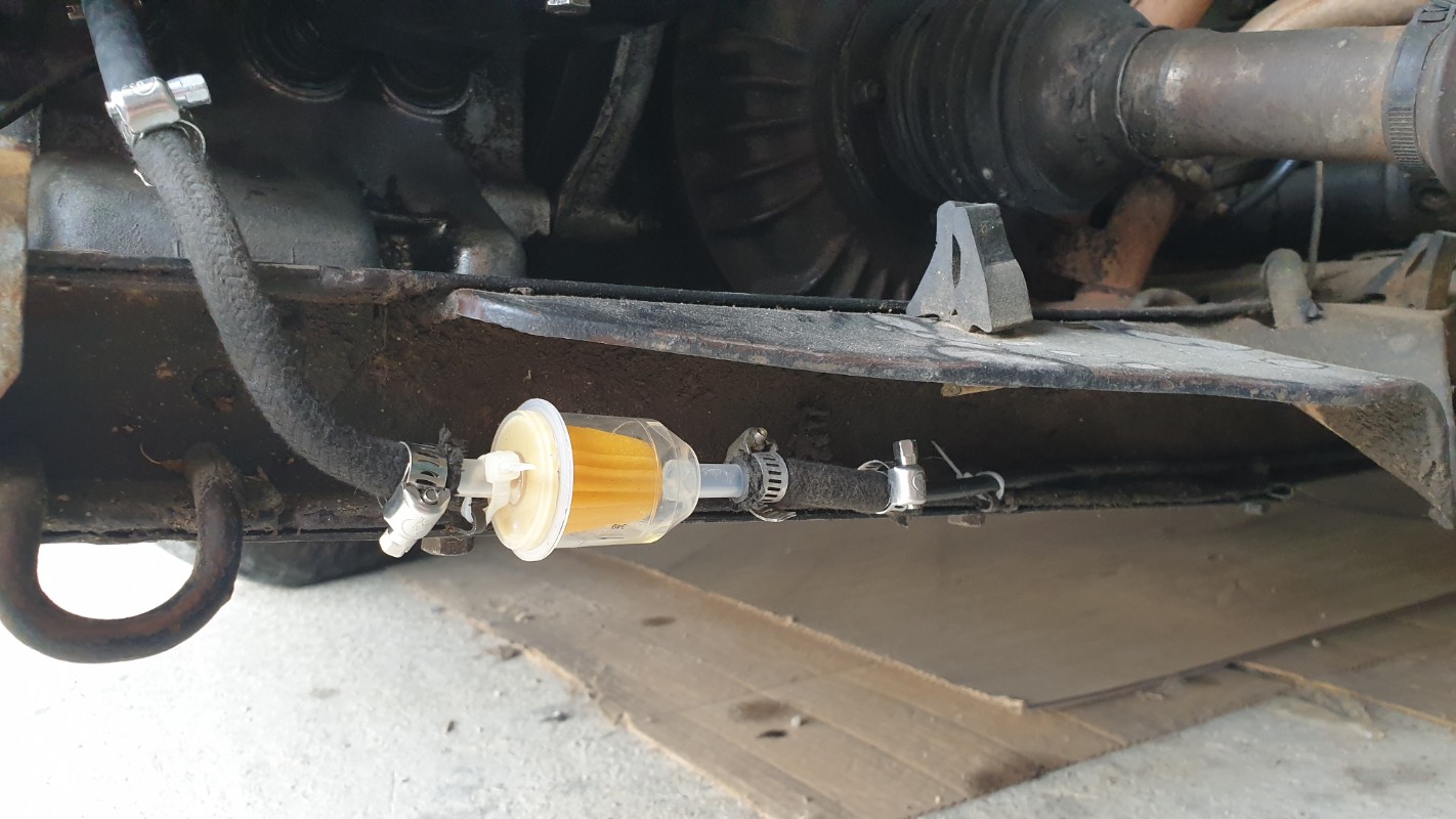

bonjour a tous
pouvez vous m'éclairer sur le montage d'origine pour le tuyau d'alimentions carburant
moi j'ai hérité d'un bricolage m'inspirant pas confiance sur la jonction derrière la roue av gauche
je sais ca pique les yeux !
comment assurer vous la jonction entre ces 2 matières de manière fiable
merci d'avance :pouce:

Le tube vert c'est un tube souple ? si oui mets un collier qui correspond à son diamètre en attendant de le changer par un tuyau souple neuf spécial hydrocarbure .

Manu76 a écrit : 15 mars 2021, 18:28 comment assurer vous la jonction entre ces 2 matières de manière fiable
Avec le filtre à essence !

Marc 77 a écrit : 15 mars 2021, 18:35 Le tube vert c'est un tube souple ?
oui un tuyau souple en pvc

J'ai modifié mon message ils se sont croisés et comme dit Deuchémoi ne pas oublier le filtre à essence .

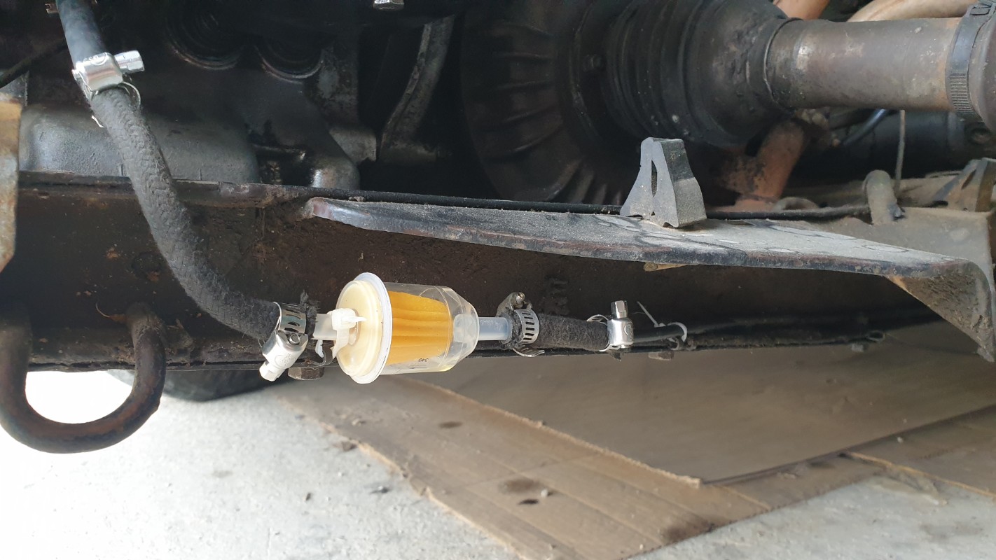

Voilà d'autres photos pour illustrer

Du coup vous êtes montés en tuyau souple pvc comme moi
Et vous reemboitez une durit d'essence classique par dessus pour faire la jonction avec un filtre,si j'ai bien compris.
... Le filtre, oui c'est prévu, mais j'attends de fiabilisé mon montage avant de le poser :wink:

Pour le tuyau souple, je pense que pour la plupart d'entre nous, c'est non. Il me semble, que ça a déjà été évoqué il y a pas longtemps, mais que d'origine il y a un tuyau rigide transparent, comme celui ci http://www.renov-2cv-mehari36.com/fr/al ... 04601.html. Sur la mienne c'est monté comme ça, et c'est d'origine.
Après oui, on repart avec de la durite souple jusqu'au filtre à essence, puis jusqu'à la pompe et ensuite, toujours en souple, jusqu'au carbu.

:pouce: +1, moi il est noir mais c'est un tuyaux rigide.
