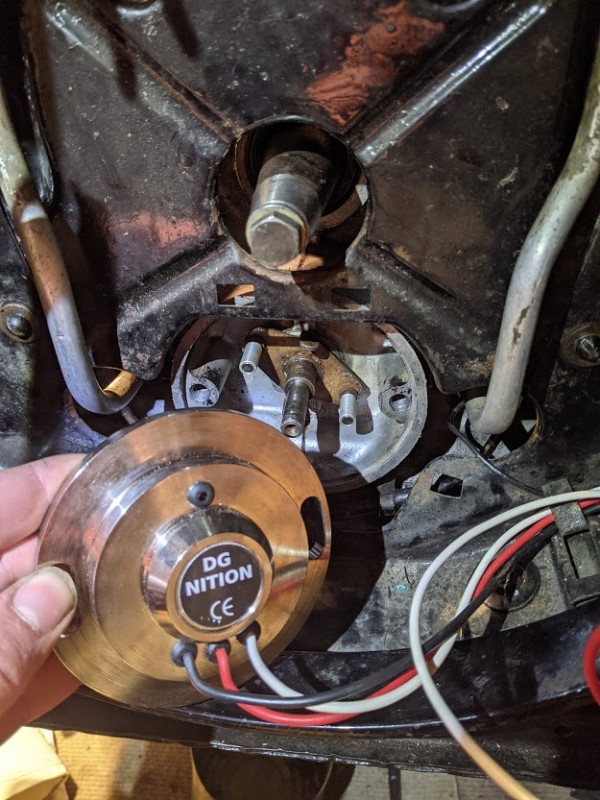

La remise en route du moteur de ma deuche approche à grand pas ! Cet après midi j'ai installé la batterie pour la première fois, notamment pour caler l'allumage électronique (DG nition)
C'est censé être extrêmement simple : On monte la platine sans la serrer sans oublier les petits aimants à la place des masselottes, on pige le moteur, puis on décale la platine pour trouver le point d'allumage de la led...bref je ne vous apprends rien ;)
Mon problème est que la led ne s'allume pas lorsque le volant est pigé, mais lorsque je le tourne à environ 180° par rapport à la position pigé, la led s'allume et le réglage semble bien vouloir se faire. Je refais un demi tour de volant pour piger et la led ne s'allume plus...

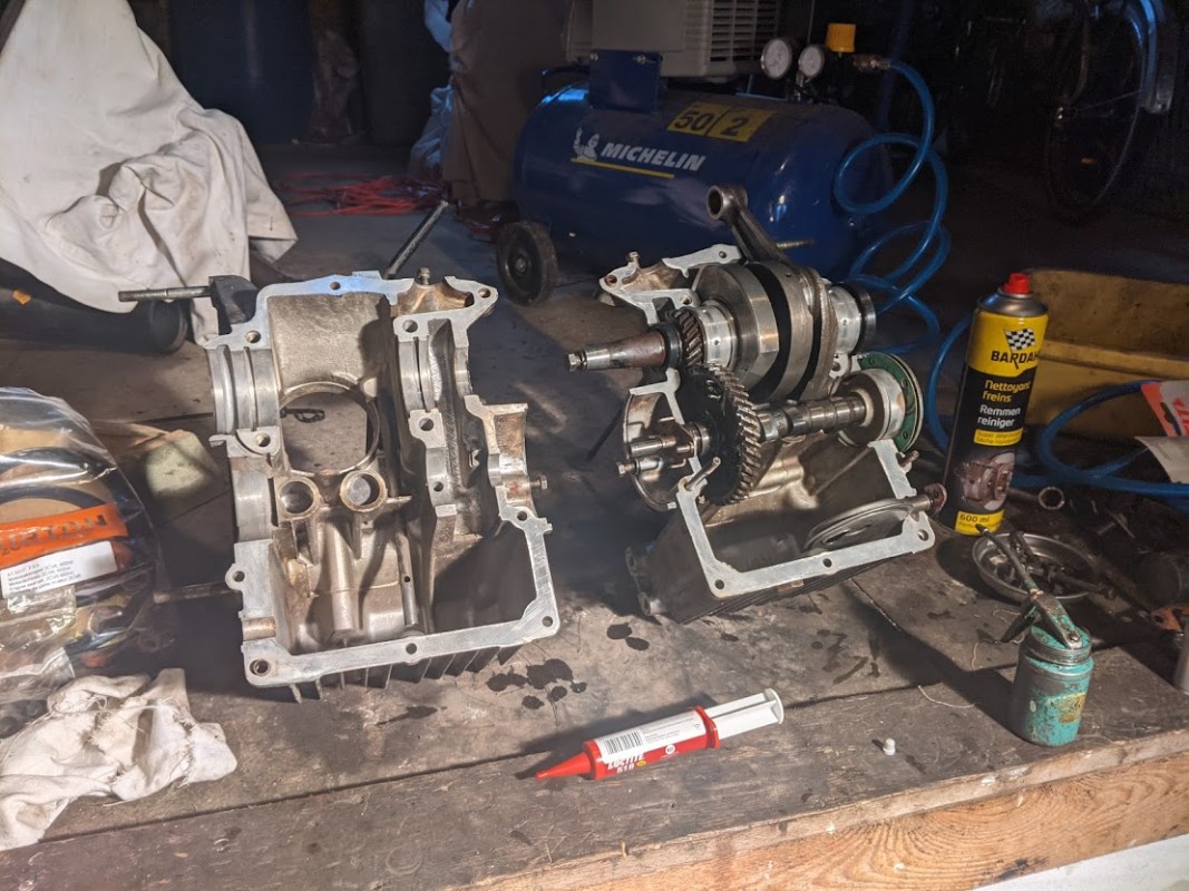

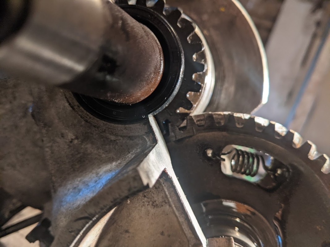

Forcément, j'ai tout de suite pensé à un mauvais calage de distri, mais les pistons ne tapent pas du tout dans les soupapes, et j'ai retrouvé ces photos que j'ai prise juste avant fermeture des carters :
Vu comme j'ai (modérément) galéré à positionner les coussinets du vilebrequin et de l'aac en même temps, j'ai un doute sur le fait que ça ai pu bouger entre temps.

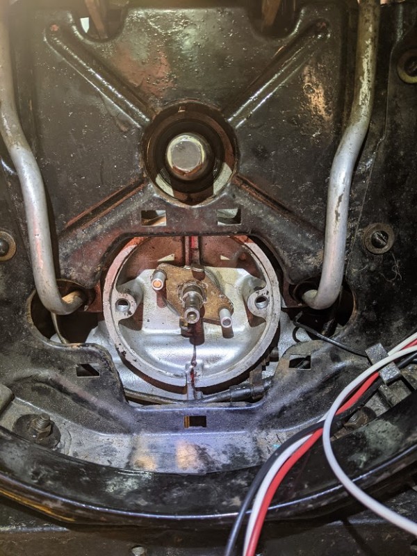

Lorsque le volant est pigé, le support de masselotte se positionne comme ceci :
On est en mesure de savoir si le calage est bon de cette façon ?

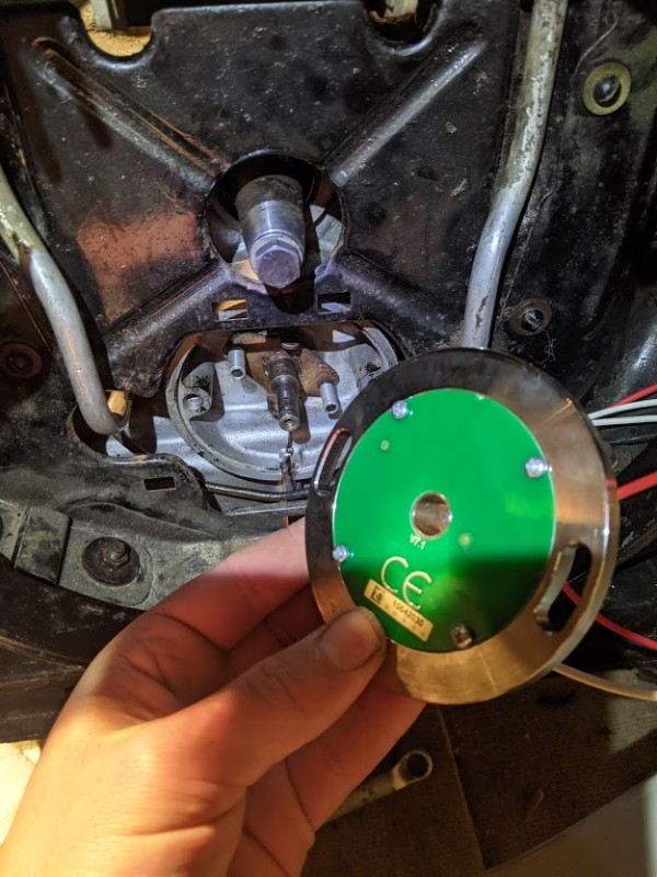

J'ai aussi essayé de voir si l'electronique n'avait pas été "tournée d'un quart de tour" à l'assemblage, mais j'en doute. ça se présente comme ça, les écritures sont dans le bon sens :

Entre la vidéo et tes photos il n'y a pas les mêmes tôles autour de l'allumage!
C'est la tôle avec l'embouti en croix qui te gènes?
Et biensur faut démonter plein de trucs pour la virer....
As-tu moyen de "faire de la place " dans cette tôle?
Découpe puis tordre..
Ou alors une découpe en arc de cercle en perçant plein de petits trous à la perceuse...

J'ai ouvert le moteur ce matin, et j'ai bel et bien le même aac reconditionné que dans le lien donné par Deuchémoi !
C'est pas de chance, mais cette fois ci c'est la bonne :mdrr:
