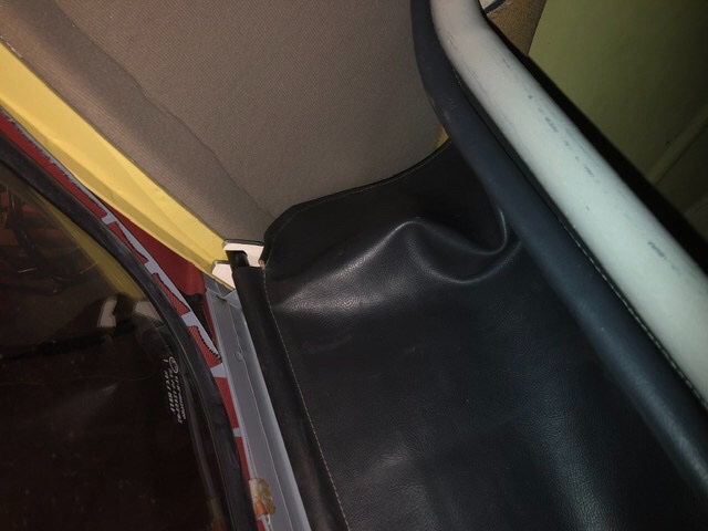

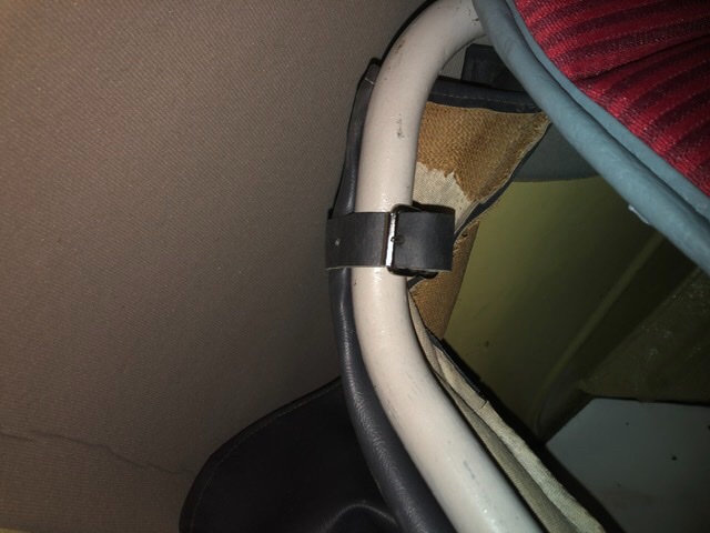

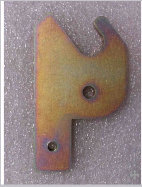

Bonsoir à tous.
On m’a donné une belle plage arrière complète, propre, dans son jus, qui ira parfaitement sur mon Az. Je sais que ce n’est pas d’origine mais ça cache un peu le coffre, c’est pratique et tout sera fixé par des lanières cuir de sacoche, donc amovible en 1 minute.
J’ai juste besoin des crochets qui se fixent sous la lunette arrière à droite et à gauche.
J’ai possibilité d’avoir pas mal d’outils à disposition ce week end et je me dis que je pourrais peut-être en fabriquer, en bois dur ou en alu...
Auriez-vous les cotes de ces pattes ?
(Je n’aurai pas la 2cv avec moi...)
Merci par avance

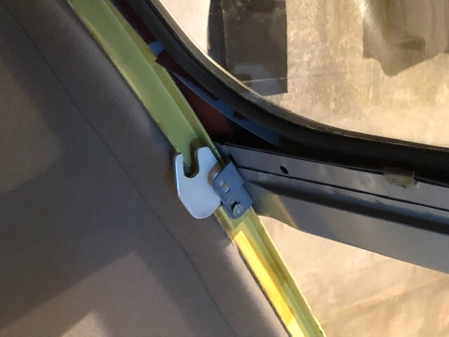

Salut, tu es sûr que tu ne les a pas déjà?
Certaines capotes les intègrent de base.
Sinon, je n'ai pas les dimensions.

Non, je n’ai rien, juste des boutonnières carrées.
Ça se rentre dedans et c’est fixé par un écrou de 5.

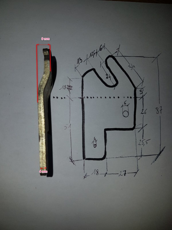

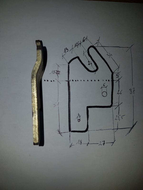

Patte arrière
Patte arrière

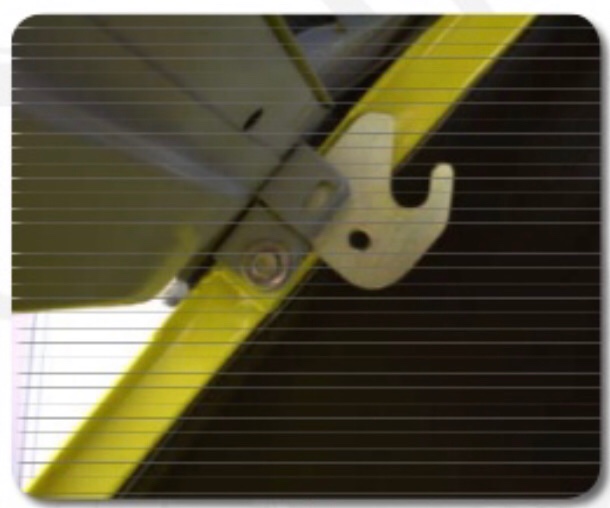

Messages : 17035
Re: Crochet de plage arrière sur 2cv : quelles dimension ?
Je te prends les cotes et je te les poste ! ;)
Messages : 17035
Désolé, c'est peut-être trop brouillon à vouloir mettre trop de cotes ...
Si il te manque quelque chose ou que tu as besoin de plus de précisions ou de photos, n'hésite pas !
Tu remarqueras que ma plaque n'est pas plane. Elle à un léger bombage vers l'intérieur de la voiture ...
Socotel
Messages : 827
Message par Socotel »
Alors là c’est vraiment du travail de pro !
C’est super
Grâce à toi je devrais pouvoir faire quelque chose.
J’ai trouvé une lamelle en alu qui fera l’affaire et qui sera je pense plus facile à travailler.
1000 merci

Messages : 17035
Je me disais bien aussi qu'il manquait quelque chose ...
Et aussi que toutes les cotes sont en mm !
:boulet2:

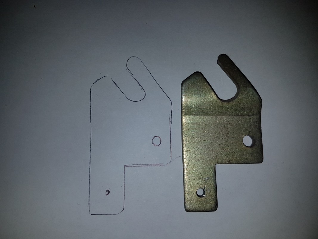

Socotel
Messages : 827

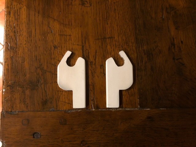

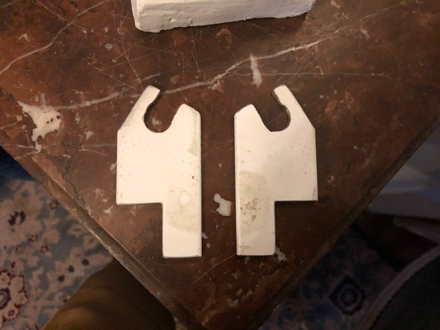

Et voici !
Il restera le trou fileté, quelques finitions et un coup de peinture.
Le trou est un peu raté mais avec les embouts caoutchouc ça devrait le faire.
Au fait, le deuxième trou, sous la glissière, il ne sert à rien ?
Sinon, le filetage, c’est bien du M5 ?
Montage et adaptations prévues le week end prochain :salut:
Plaque alu
Plaque alu
Messages : 17035
Socotel a écrit : 15 févr. 2021, 18:23 Et voici !
Ha ben c'est rondement menée cette affaire !! :clap:
Alors pour les 2 trous, celui du bas sert à visser dans la boutonnière et le second me sert à mettre l'axe de rotation de la barre de maintient du coffre à grande ouverture !
Pour le filetage, je n'en ai aucune idée. Demande moi du système métrique, ou du pouce mais pour le reste ... :siffle:
Socotel
Messages : 827
Merci pour tout.
Finalement j’ai fait quelques finitions, c’est plus joli, je ferai le trou en place pour être certain de l’emplacement et du filetage.
Et puis je peindrai le tout, j’ai une bombe de gris-rosé qui va bien !
Bonne soirée et encore merci :salut:

Socotel
Messages : 827
Bonjour à tous
Ça y est, les crochets sont installés, c’est parfait !
Merci à tous.
