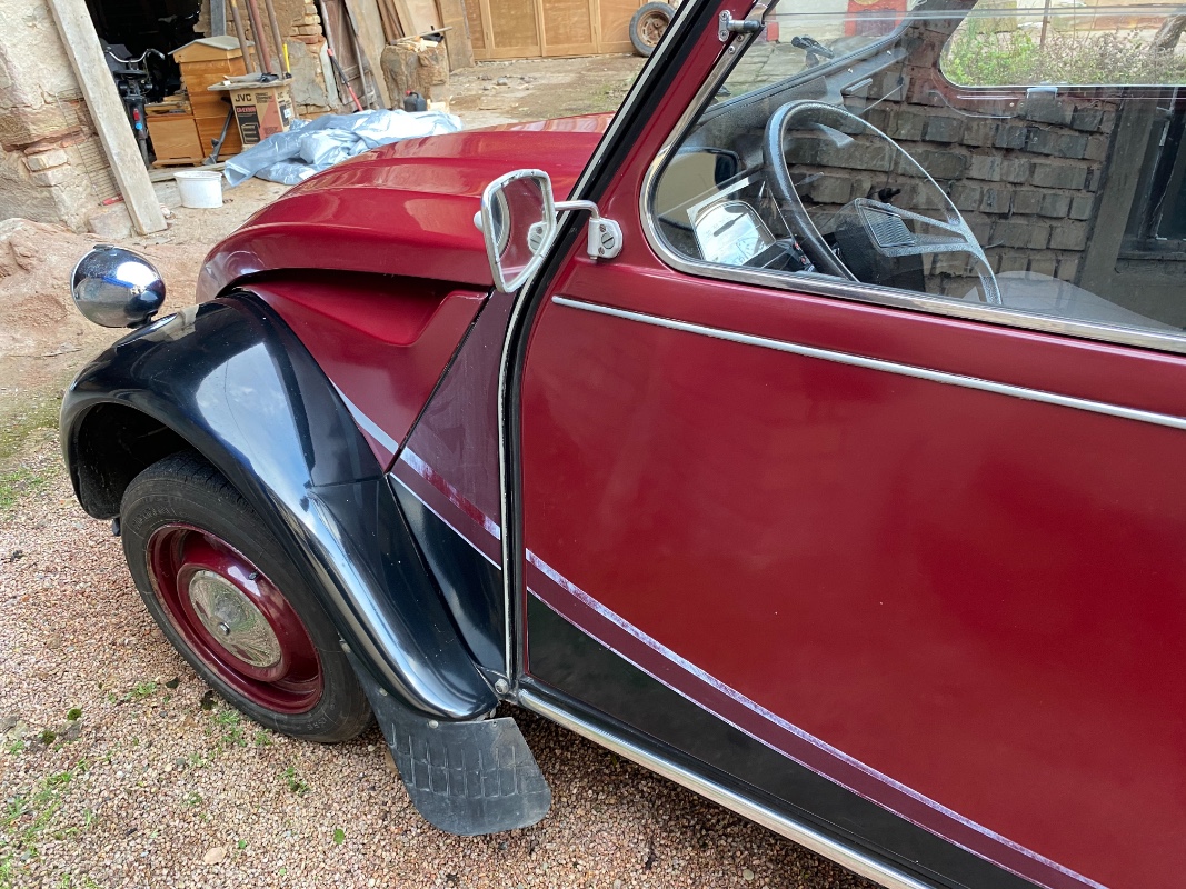

Un grand merci pour votre accueil.

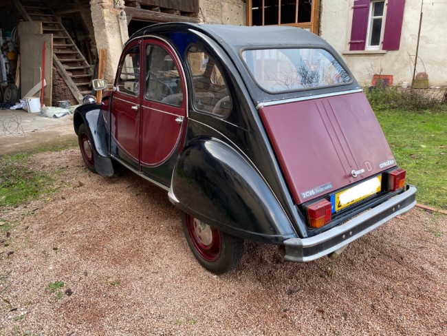

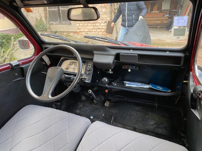

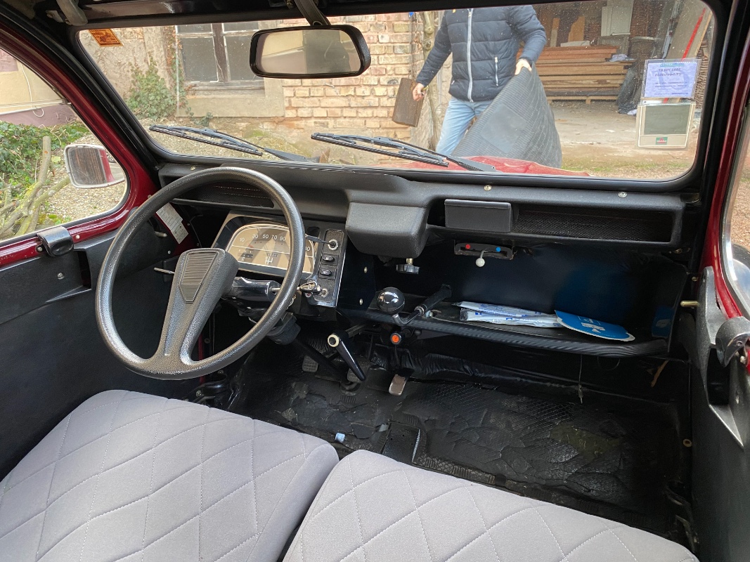

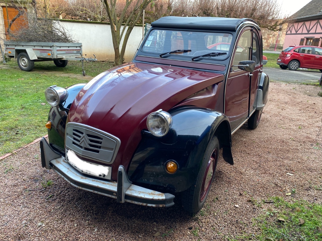

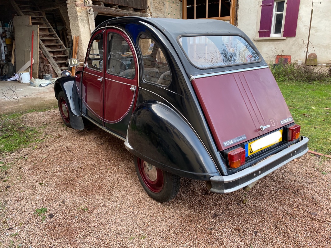

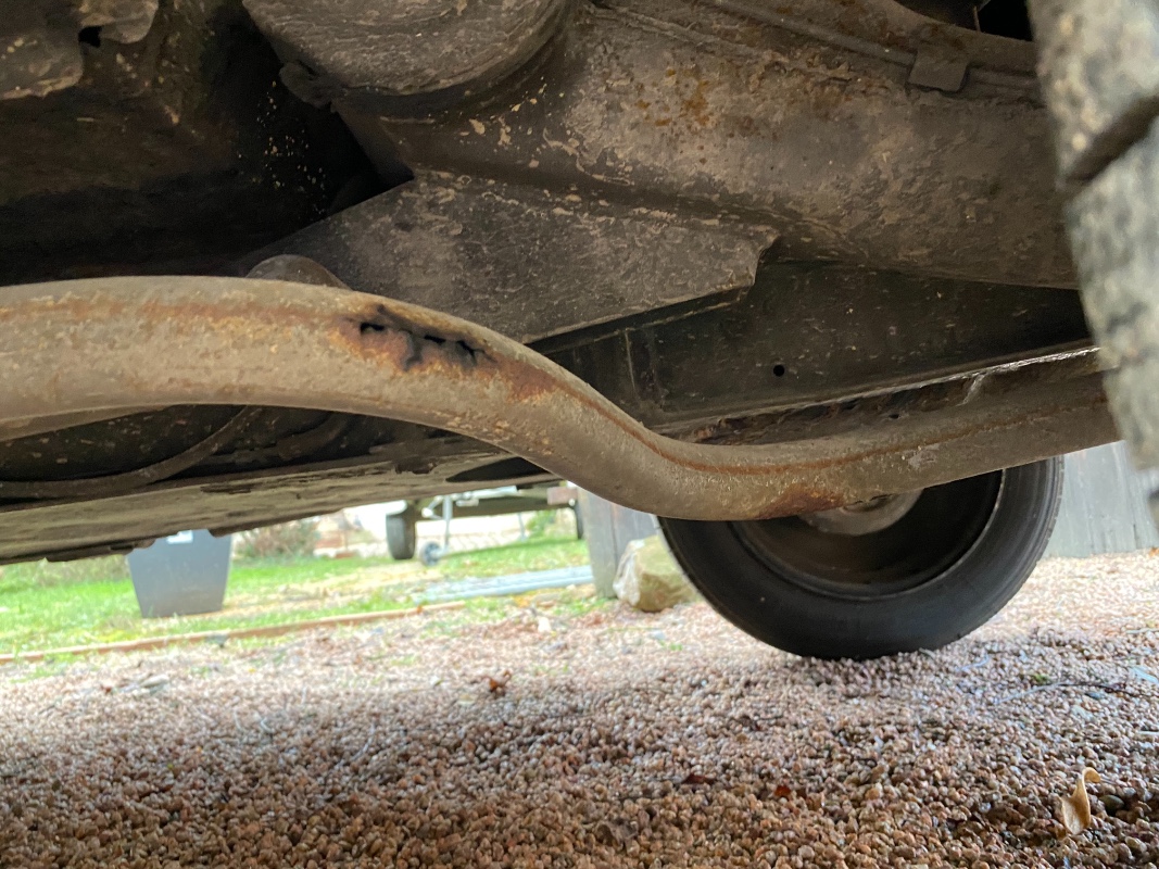

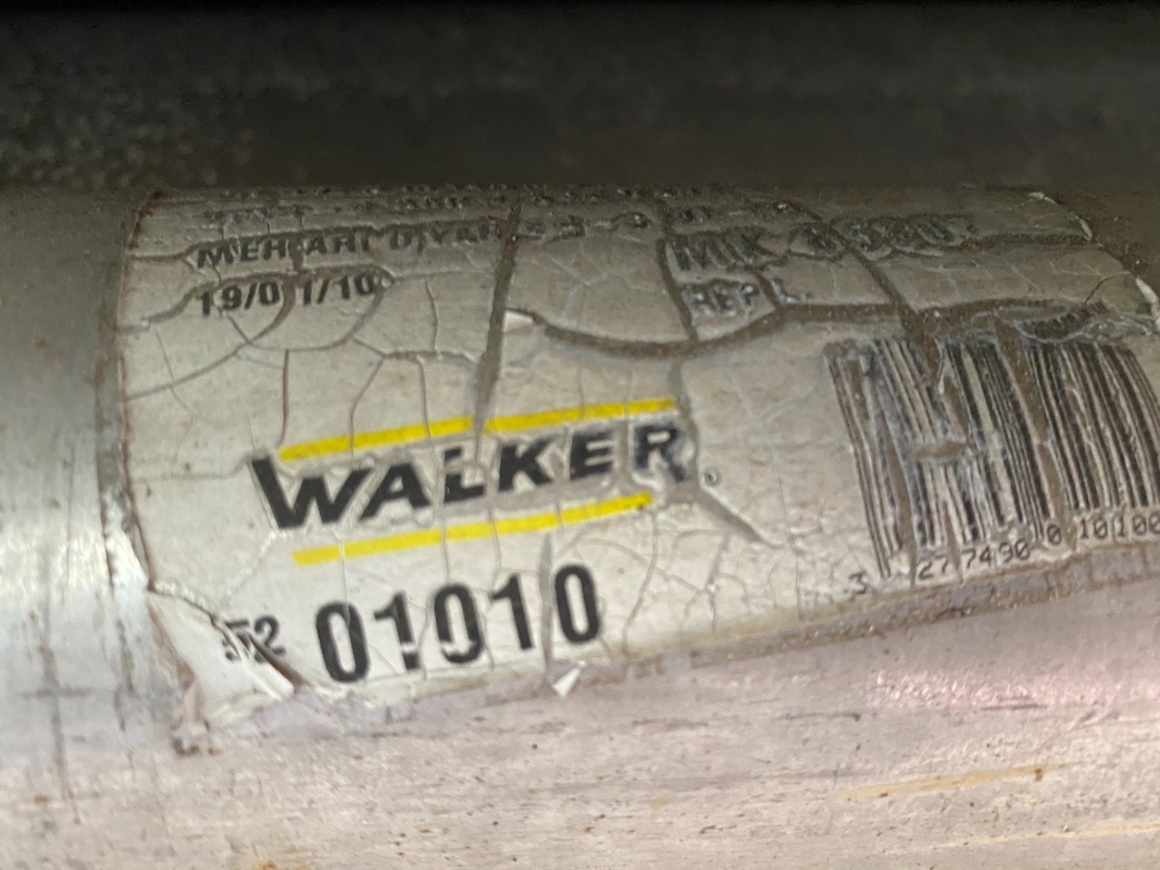

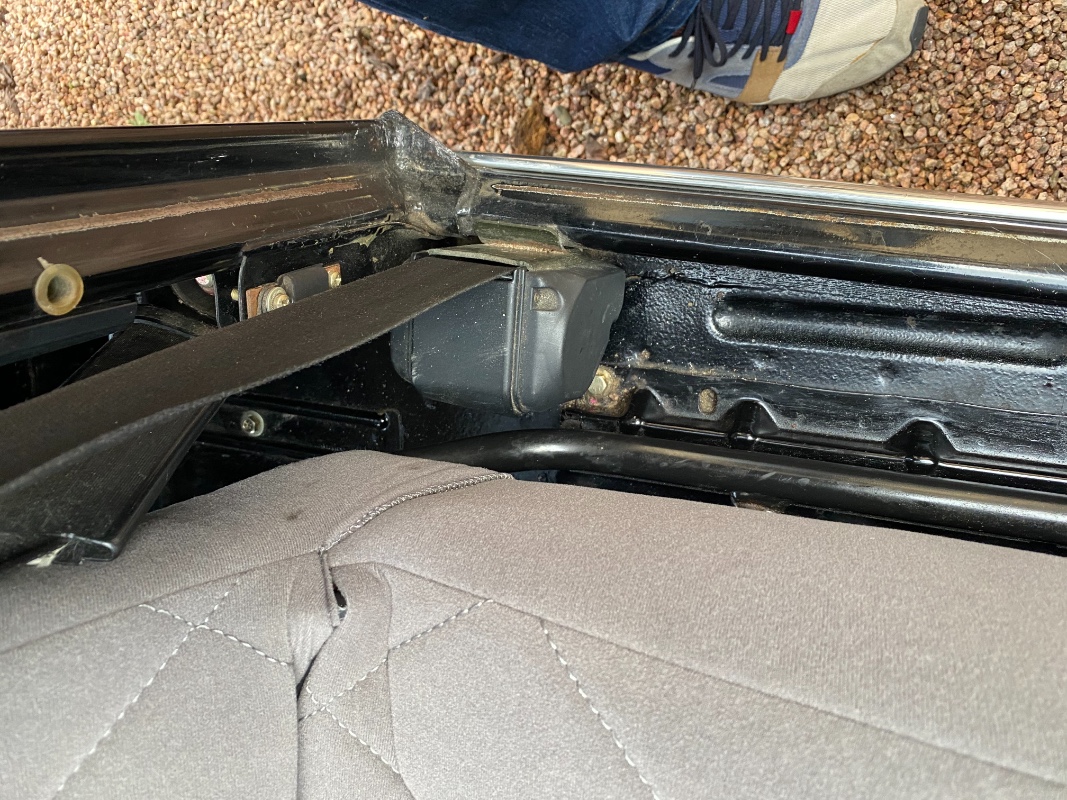

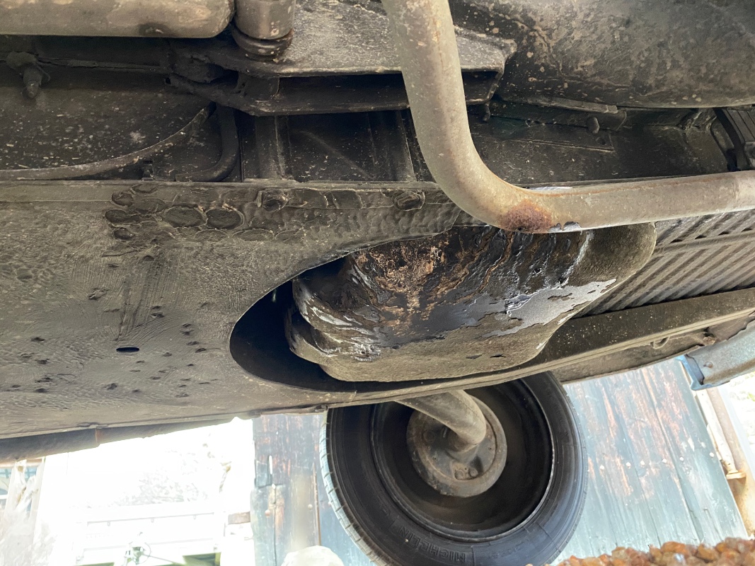

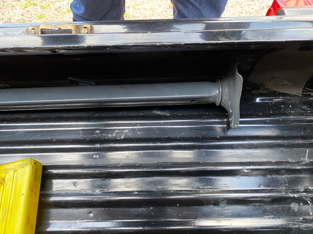

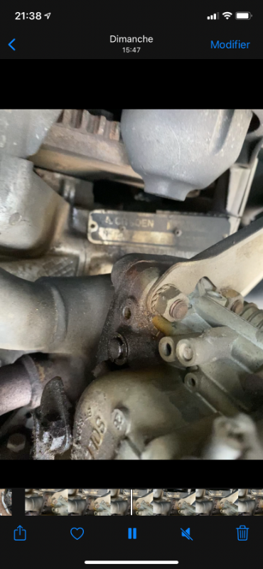

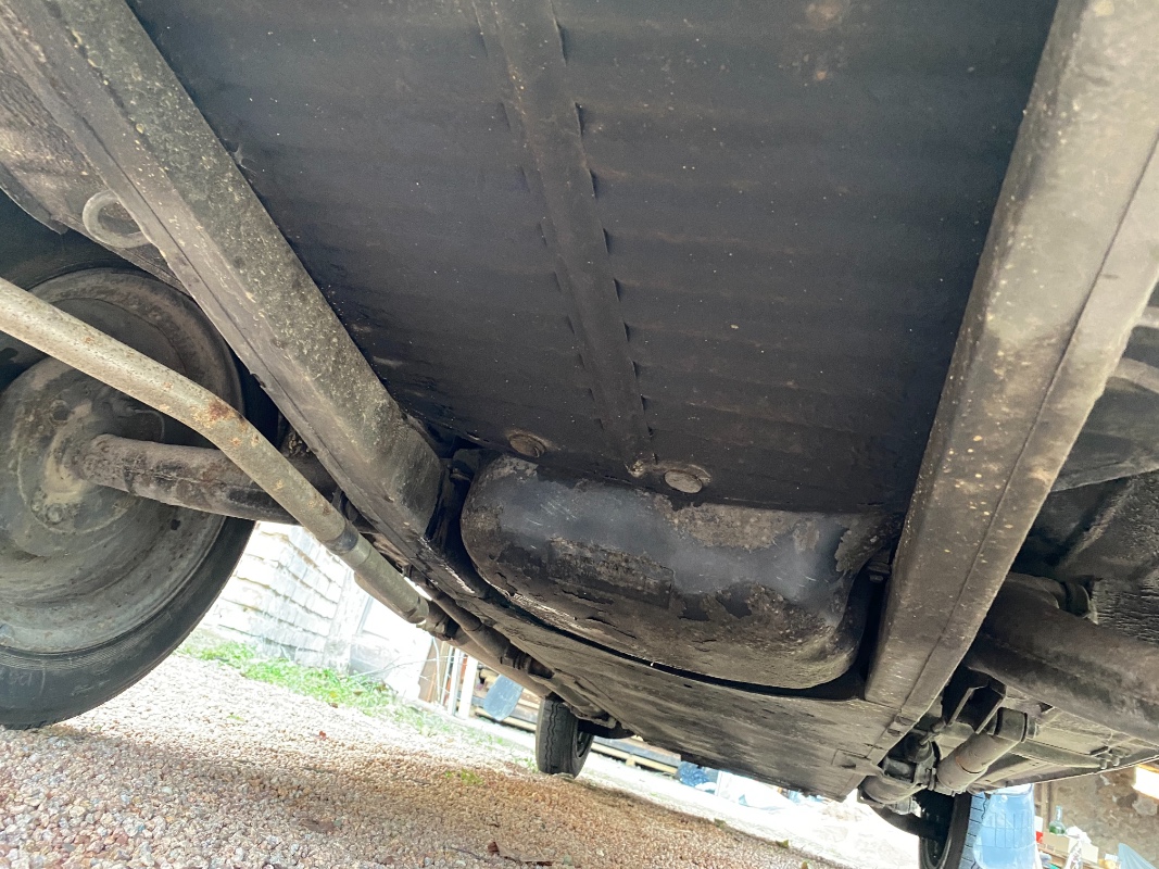

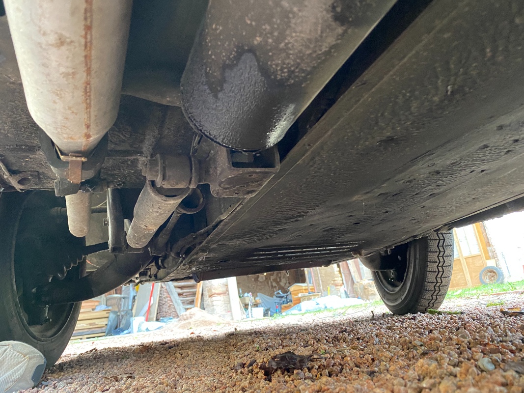

Ci-joint les photos de la voiture, elle a une belle patine et son état général me semble très intéressant, J’ai vérifié le châssis et la caisse qui me semblent très sains, le numéro de châssis correspond à celui de la CG et à une AM 1987, la voiture est dans son jus et n’a jamais été restaurée.
Au niveau mécanique elle a démarré et roule correctement sans fumée ou bruit particulier, par contre la baie moteur me semble bien grasse et la dernière vidange remonte probablement à plus d’une décennie.
J’ai également remarqué des soufflets de cardans HS, qui pourraient être à l’origine des projections, et un silencieux corrodé avec probablement les collecteurs.
L’intermédiaire a lui été remplacé par un neuf.

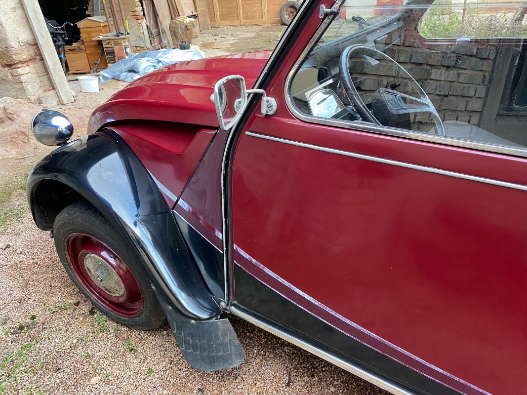

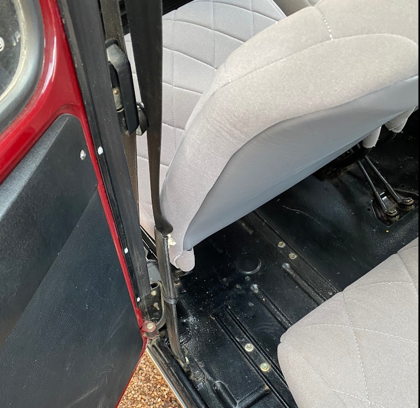

Au niveau esthétique j’ai noté une aile avant réparée de façon peu convaincante, des pare chocs piqués ainsi qu’un phare.
Dans l’ensemble je suis impressionné par l’état de cette voiture quasiment exempte de rouille et présentant une belle patine homogène.

A première vue avec peu de budget, tu peux en faire un must.
Au niveau carrosserie elle est vraiment saine, tous les points qui peuvent être rédhibitoire sont OK.
Le phare c'est pas grand chose, tu peux le changer ou le garder pour la patine.
L'échappement c'est anecdotique, avec une quarantaine d'euros, tu as du neuf.

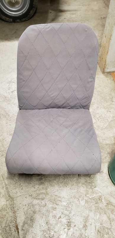

L'intérieur est ..... Neuf.
Les cardans, a première vue c'est le coulisseau (soufflet central) qui n'est plus en place
La Bv est bien grasse, c'est vrai et il y a eu certainement une fuite d'huile à un moment (qui n'en a pas eu) dans le compartiment moteur étant un moteur a refroidissement a air, une fuite sur l'avant du moteur peut-être projeter vers l'arrière.
Pense a changer les caoutchoucs de la commande de leviers de vitesse il est tout grippé et les caoutchoucs doivent être mort.
Après une belle remise en route (vidange, filtre a air..) elle devrait t'apporter que du bonheur.
Tiens nous au courant.
Bonne journée.

où tu trouveras tjrs des réponses à tes questions !!!Je viens de parcourir tes photos et ma fois, tu as très très bien fait je pense de la réserver !!! c'est (à la vue des photos) une très très bonne pioche.
Pour une génération de fin de carrière, elle est en très bon état...elle n'a pas toujours eu beaucoup d'amour de son propriétaire (surtout au niveau de compartiment moteur, le filtre à air est bien malade) mais le reste est top !!!
Tout est conforme pour une Charly de 87...cuvellages chromes, une base de club, les peintures particulières propres à l'époque (coffre, bas de baie de parebrise, entourage de plaque arrière et contour des vitres, tout doit être noir). Certainement peu de km ? Vu la qualité des sièges, soient refaits ou peu de Km, d'ailleurs, je me demandais si à l'époque les flancs de siège n'étaient pas en simili cuir et non en tissu (d'où mon doute sur les sièges refaits)
Si je peux me permettre, j'ai un truc qui m'interpelle : j'ai retrouvé dernièrement des spécificités de certaines 2cv qui étaient à la base destinées pour le marché Allemand. Vu que tu es très proche de l'Allemagne, je me demande si ta future protégée n'a pas un petit accent germanique !!! Du style les embouts de pare choc en plastique (c'est actuellement une pièce que l'on peut mettre facilement, mais les tiens semblent d'époque), Le bol de lave glace sur le tablier, habituellement il est juste à côté de la batterie (sur sa gauche), sur la tienne, il est totalement à l'autre bout du tablier...comme une allemande. Sur ton tableau de bord , à droite, en haut c'est pas pour des appels de phares, la grande tige ? et je voyais aussi un cache charnière défait qui trainait certainement sous le tapis...autant de détails que tu trouvais sur une deuche deutch !!!
Pourras tu regarder pour en avoir le coeur net le numéro moteur, j'ai lu qu'un moteur terminant par 664 est un moteur à pot catalysé (obligation au marché allemand) et bien qu'annoncé à 29ch, forcément catalysé il devait en faire un ou deux de moins.
C'est un superbe achat, tu as bien fait et c'est pas les deux ou trois bout de rouille (comme sous le volet) qui sont problématique, elle semble très saine. Effectivement comme le note l'ami Eric, il faudra prévoir une bonne révision, avec contrôle des joints, changements des fluides (freins, huile de moteur et boite), voir l'état des pneus (mais surtout leurs ages) revoir l'état global des freins,et reprendre la route avec beaucoup de douceurs, doucement elle aura peut être un peu d'arthrose au niveau des pistons...
J'ai peut être été un peu long mais ta belle est vraiment très très intéressante et peut être avec un peu de mystère ?? surtout tu nous tiendra au courant de la suite et encore

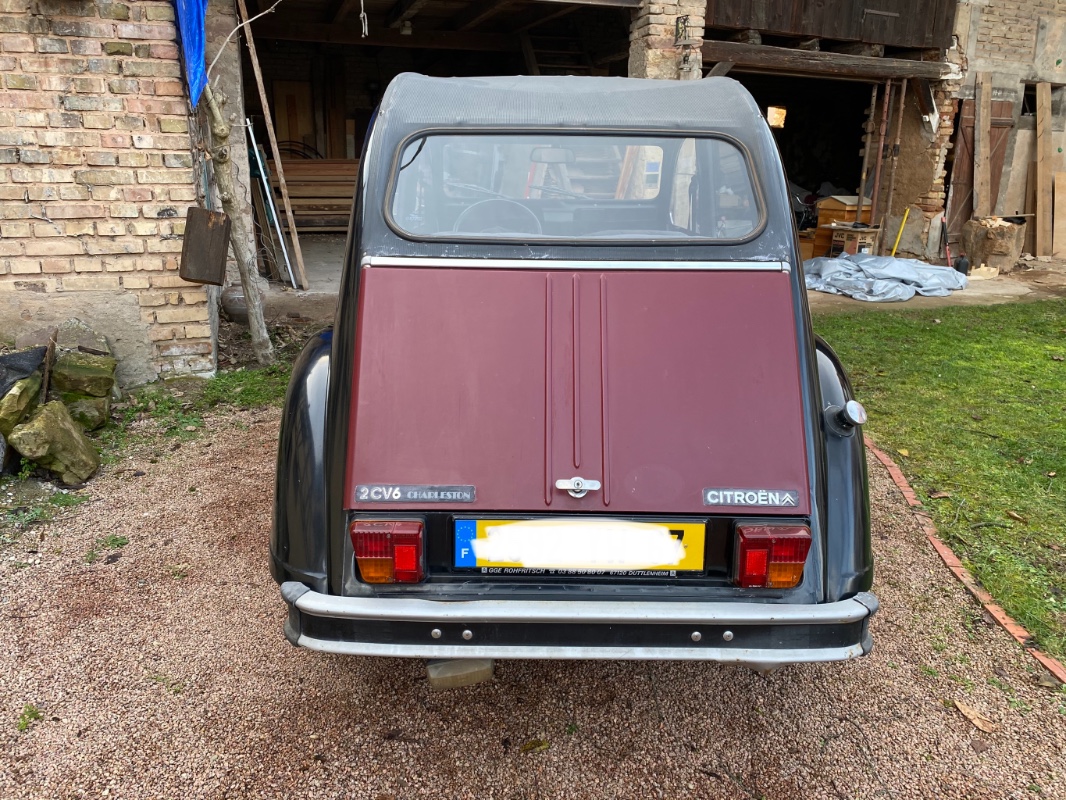

Cette charleston est certainement une allemande, car on voit bien sur la porte du coffre le D de Deuchland entre la poignée et le logo Citroën

bien vu, oeil de lynx !CHARLYSTONE a écrit : ↑26 janv. 2021, 20:07 Cette charleston est certainement une allemande, car on voit bien sur la porte du coffre le D de Deuchland entre la poignée et le logo Citroën

Bah oui !!! bien joué Charlystone !!!
Au moins j'ai pas dit que des bêtises sur son origine...à Régis de nous confirmer

Merci pour vos compliments
Part contre elle a un feux anti brouillard arrière mais pas de 2 eme boite de fusibles sur le tablier moteur

Un grand merci pour vos messages sympathiques.
@reve49: tu as effectivement raison, c’est bien une import Allemande, le propriétaire à qui je l’ai rachetée la possède depuis janvier 1999 et l’a achetée en Allemagne, à Kehl précisément.
Elle a juste traversé le pont et à continué sa paisible existence à Strasbourg, délaissée sous une grange de très nombreuses années, d’où son état de conservation assez exceptionnel.
Tu as également raison concernant le traitement qu’elle a eu de son propriétaire, qui n’est pas forcément un passionné comme nous et qui ne la faisait tourner qu’à très rares occasions, sans vraiment respecter les préconisations d’entretien.
La voiture a environ 75 327 kilomètres au compteur et j’ai retrouvé sous le capot une étiquette de vidange qui date du 02/04/1998 ou elle avait 60 310 kilomètres au compteur.
Tout porte à croire que c’est son kilométrage d’origine et confirme les dires du vendeur, à savoir qu’il a acheté la voiture et qu’il a très peu roulé puisqu’il a été muté en région parisienne peu de temps après.
La voiture serait restée comme cela dans la grange de nombreuses années, ne tournant qu’à de très rares occasions lors de quelques séjours dans sa région natale.
A l’époque il l’a achetée pour une bouchée de pain, il était lui même étonné de la valeur de cette auto, et du nombre d’appels insistants qu’il a reçu alors qu’il avait a mon avis mis l’annonce comme ça.
Concernant les sièges il semblerait que la garniture soit d’origine, il m’a dit qu’à l’achat de la voiture le siège conducteur était un peu affaissé et qu’il avait remplacé lui même les ressorts. Je n’ai pas plus d’infos.
Je vais faire les papiers demain, et je la déposerai ensuite directement dans un atelier pour une première remise en route salvatrice.
Pour l’instant j’ai prévu:
Vidange moteur en 20W50, vidange de la boîte de vitesses, remplacement de tous les filtres et durites, nettoyage du carburateur (vu la tête du filtre à air ce ne sera pas du luxe), vidange liquide de freins, vérification des tambours arrières (grippage), des organes de sécurité (amortisseurs, direction) et vérification des soufflets de cardans.
En creusant un peu j’ai trouvé un gars qui semble passionné, qui fait de la restauration et qui travaille beaucoup sur 2CV, c’est l’atelier de jojo à Strasbourg.
On a eu un bon contact téléphonique et il semble sérieux, si quelqu’un connaît ou en a entendu parler dites le moi.
Une fois la voiture remise correctement en route je prendrai ensuite le temps de rouler avec tranquillement pendant quelques mois, pour en profiter surtout et aussi afin de voir quels sont les éventuels problèmes qui ne manqueront pas de survenir.
Concernant la cosmétique je vais encore réfléchir à ce que je vais faire dessus, en sachant que j’ai vraiment envie de conserver sa patine d’origine au maximum, cette voiture a une histoire et j’ai vraiment envie de la respecter.
Qu’en pensez vous?
