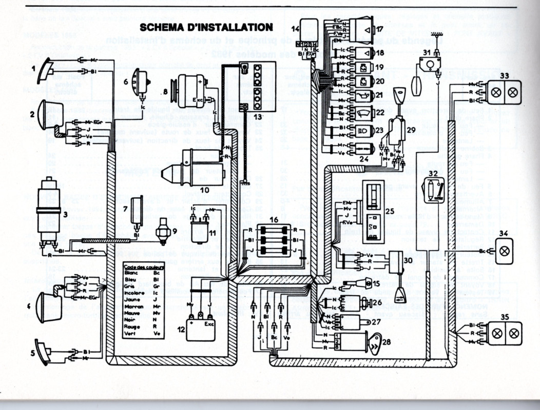

Re: Branchement témoin de charge batterie
Voici les schémas de principe et d'installation, si les couleurs d'origine sont respectées sur ton faisceau.
Le voyant de charge est en 20.
Oui c'est le bon schéma.

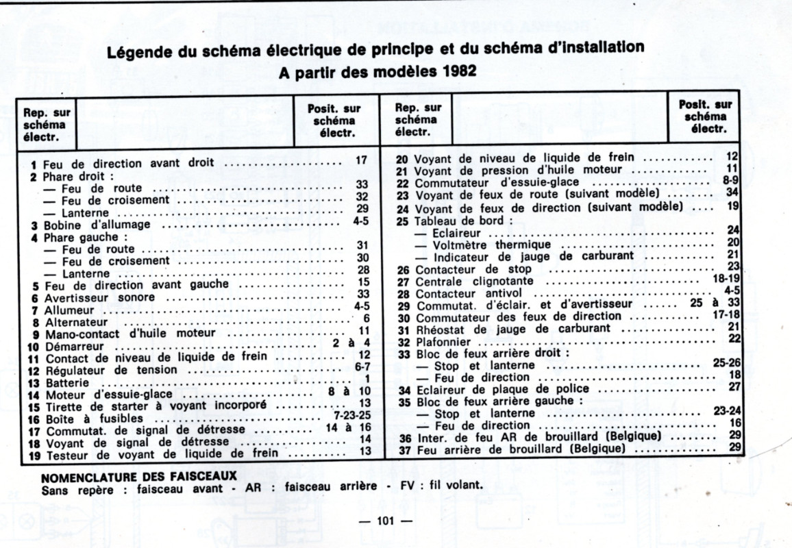

Je me suis trompé ou mal exprimé : le voltmètre est en position 20 (l'échelle en bas du schéma), mais c'est le numéro 25, ensemble du tableau de bord inclus l'éclairage et la jauge à carburant.
Voici la légende. J'aurais du la mettre avec le schéma.

Re: Branchement témoin de charge batterie sur 2CV
Le schéma correspond à une 2cv d'avant 70 Sylvain a une 2cv6 de 77 ou c'est moi qui a fait une erreur :???: salut:
Non les schémas c'est théoriquement pour un modèle d'après 1982 ! Et je ne sais pas s'il y a une grande différence avec les modèles précédents.
Mais Sylvain a écrit qu'il avait changé le faisceau. Si c'est un neuf, il est probable qu'il soit plutôt conforme à celui des dernières 2 CV !
