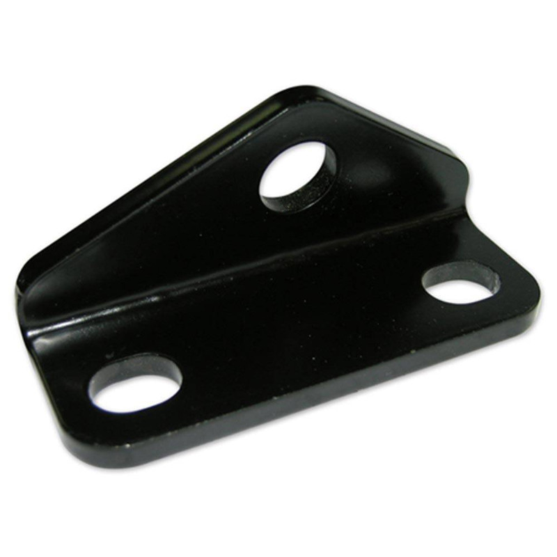

Salut à tous,
J'ai commandé les renforts de ceinture qui se fixent dans les bas de caisses et planchers:
Pouvez-vous me dire comment se fixent ces renforts dans les planchers? Ils faut mettre des vis traversantes avec écrous en dessous? ou alors les planchers sont déjà filetés? mes trous sont bouchés (antigravillons + peinture..) et je n'ose pas passer un taraud, ne connaissant pas le pas de vis (ça semble plus gros que du M7)..?
Merci!

Bonjour, les renforts sont fixés au niveau du pied milieu par 2 visses de 11 qui traverse le plancher et vissé par des écrous en utilisant une clef de 14 ou 15,sur le pied milieu y a une visse avec une entretoise pour fixer la ceinture

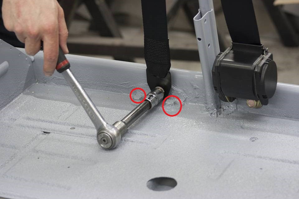

Mes planchers ont été changés et effectivement, il y a bien les encrages. Mais l'antigravillon et la peinture ont recouverts le filetage.
Je voulais passer un taraud mais ne sachant pas quel diamètre c'était... Charlystone, tu parles de vis de 11? tu es sûr? ça existe des vis M11??
Je parle bien de ces vis là (entourées en rouge):
Dessous le plancher, il y a bien des écrous soudés (eux aussi recouverts par antigravillon/mastic/peinture) mais je n'arrive pas à déterminer le diamètre...
Paphio

Oui c'est bien celà c'est du 9 mais,désolé j'ai fait une erreur, j'ai désseré l'écrou avec une clé de 14, tu peux mettre du 10

Les écrous sous la caisse ne sont pas soudé sur ma CharlestonCHARLYSTONE a écrit : ↑21 déc. 2020, 16:59 Oui c'est bien celà c'est du 9 mais,désolé j'ai fait une erreur, j'ai désseré l'écrou avec une clé de 14, tu peux mettre du 10

Ou la la,des vis en M9, c'est introuvable ça
!!! C'est pour ça que mon taraud de 10 ne s'engageait pas...
Sur mes planchers, les écrous en dessous sont soudés donc pas possible de mettre de les retirer pour mettre une vis en M10...
Savez vous ou on peut trouver...4 vis M9x20??? pour le pas, je ne le connais pas... Quelle idée de mettre une vis avec un diamètre pas commun du tout..
Merci!

Es ce que tu a retiré les anciennes vis car sur la photo elles sont présente

J'ai été regarder sur ma 2CV, en cours de grand carénage, et sur les planchers latéraux que je suis entrain de remonter, les écrous de fixation qui sont soudés sur la face inférieure du plancher et qui reçoivent les vis entourées en rouge sur ta photos sont du M10 pour recevoir des vis M10 au pas de 150 sur les planchers adaptables que j'ai acheté chez 2cv passion. En ce qui concerne les clés à utiliser ça dépend pour des vis M10 selon que ce soit du NF, DIN ou ISO ça peut varier 16 ou 17...

Malheureusement, la photo provient de Google, il ne s'agit pas de ma voiture.
Le carrossier qui m'a changer les planchers (qui étaient dans un état lamentable..) a jeté le tout à la poubelle...
Bon, Belin3800, tu me dis que tes filetages sont en M10... Je vais refaire un essai mais quand j'ai essayé hier , ça forçait beaucoup...
Je vais essayer de trouver un taraud M9...
Je vois que CIPERE a des vis en M9 mais à 15 euros les FDP...je suis preneur de bon plan!
