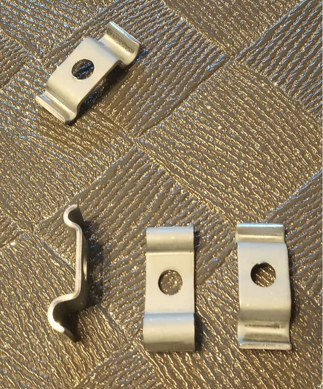

j'ai acheté les tuyaux freins et essence pur mon aza de 66,
et on m'a fourni des espèces de plaques en fer à riveter ou visser pour les maintenir sur le châssis.
moi à l'origine j'ai des agrafes pinces avec un bout de caoutchouc, mais le vendeur m'a dit ne pas en avoir.
par rapport à mon modèle de deuche, je peux percer mon châssis et utiliser les plaques,
ou il vaut mieux un autre système style clip en plastique ?

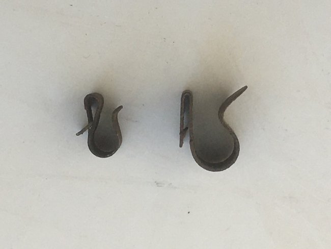

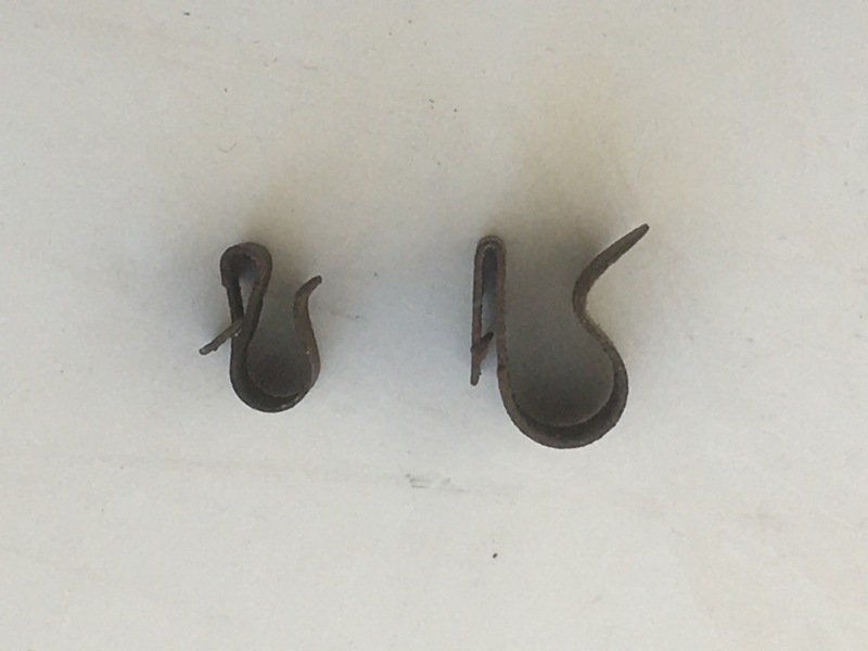

Ces clips la ne vont pas sur une AZ, c'est pour les récentes. D'ailleurs ils sont doubles : frein et essence. Sur une AZ les deux tuyaux passent de chaque coté du châssis, pas du même.
Sur mon AZ j'ai mis des clips qui se serrent sur l'aile du profilé, achetés chez un fournisseur de produits pour l'automobile.
Des trucs comme ça :

en fait la grande question est : y a t il des points négatifs à utiliser ces agrafes préconisées par M2CV passion sur mon AZA ?
glop ou pas glop ?
glop ou pas glop ?
Re: Quelle agrafe pour tuyaux 2cv aza de 66
Non, il n'y a pas d'inconvénient.
Mais ces agrafes sont pour des 2 CV plus récentes avec les deux tuyaux du même coté du châssis. C'est le même principe que celles de M2CC, sauf que celles-ci sont en acier. Elles se fixent avec les rivets en plastique (ou autres) dans des trous existants sur les longerons du châssis, il me semble. Sur ton châssis y a-t-il ces trous ? Normalement non.

non bob tu as raison ,
il n'y a pas ces trous en effet et ça m’embête de le percer.
je vais voir pour les agrafes pinces d'origine, sinon je mettrai les miennes.

Moi non plus je ne percerais pas. C'est pourquoi j'ai mis des agrafes comme celles de la photo que j'ai postée ci-dessus, et elles tiennent.
