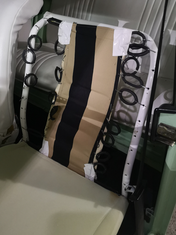

Apres une sortie matinale ensoleillée pour raison médicale ( confinement oblige), je rentre avec un petit mal au dos :pensif:
Ce soir ayant envie de passer du temps avec ma 2cv, je décide d'enlever les housses de sièges pour y regarder de plus prêt ...je n'y connait rien en mécanique mais bon faut bien commencer.
voila le résultat :
je vais refaire le dossier du coup car l'assise est nickel . coté passager juste un élastique de cassé.
où commandez-vous vos pièces détachées du coup?
Je voudrais commander également de nouveau manchon de chauffage également .
merci pour vos réponses ?

Ah oui, ça devait pas être très confortable, d’où ton mal de dos.
En ce qui concerne l’achat de pièces, il y a quelques sites, renov’ 2cv est bien placé, mais il y en a d’autre... Certains du forum, on refais leur assise avec du tendeur, en lieu et place des élastiques....

Re: Mal de dos
En ce qui me concerne j'ai doublé l'ensemble des tendeurs, et j'ai une assise plus confortable et plus ferme ...

Re: Mal de dos
Bonsoir Rom33,tu va sur Google y a pleins de revendeurs de pièces 2cv, renov 2cv est pas mal,pour ton dossier de siège il te faut une bonne mousse épaisse de 15 mn mais le dossier ne doit pas être aussi ferme que l'assise si tu veux pas avoir mal au dos :salut:

Merci pour vos réponses , il n'y a plus qu'à ...

Message par michel28 »
Au vu de la photo et de l'expérience d'en avoir refait un récemment
je prendrais un jeu de 50 sangles de qualité supérieure chez m2cvp , très bonne tension une fois monté
https://www.2cvp.com/A-13471-sachet-50- ... ieure.aspx
Et au niveau des reins doubler en rajoutant 1 ou 2 sangle caoutchouc
et mettre une mousse sur le dossier
https://www.2cvp.com/A-13478-mousse-dos ... t-2cv.aspx

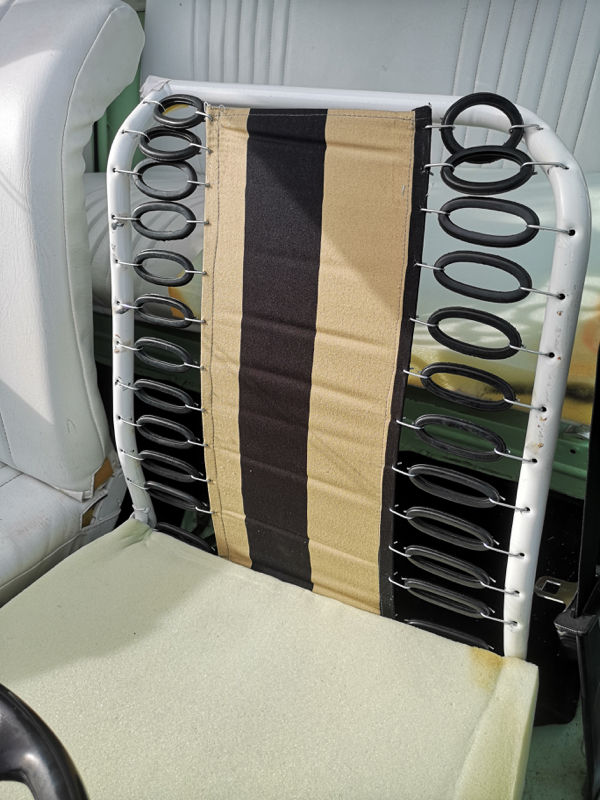

Message par Rom33 »
Pour faire suite, élastiques changés , j'ai réutilisé les éléments encore bons à savoir les mousses qui n'avaient pas souffert , inutiles de faire de dépenses inutiles .
j'ai donc essayé TiTine pour voir la différence , et bien un régal pour mon dos :)
jen ai profité pour changer les manchons de chauffages veillants et remettre le chauffage ( les arrivées étaient bouchées par des mousses types frites de piscines) .
petite question sur les élastiques , sur la partie centrale du fond de dossier , je trouve que les agrafes ressortent bien et sont saillantes ; est ce que vous les écrasées légèrement avec une pince pour limiter le risque d'abimer le sky ? l'ancien proprio avait mis du scotch collant résistant blanc pour empêcher ça mais je n'ai pas trouvé cà ailleurs. vous laissez tel quel ou avez vous un astuce ?
