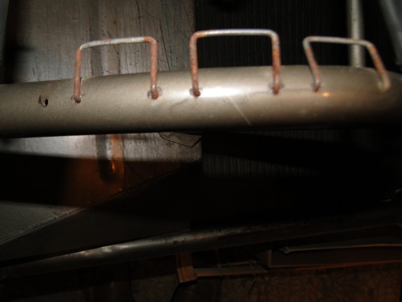

Ca dépend ! Si ta voiture est d'avant ou après octobre 1954.
Avant octobre la barre d'écartement avant de la banquette est un tube rond de 8 mm (de mémoire !), après c'est un fer en U, comme celle de ta photo.
En 1954, écartement des trous de 40 mm. Avant jusqu'en juin 1953 l'écartement est de 28 mm.
En effet en octobre 1954 le type de crochets et de caoutchouc changent.
Avant octobre, ce sont des crochets doubles, des anneaux de caoutchouc plats et des sangles.
A partir d'octobre 54 on a le système qu'on retrouve après sur toute les 2 CV avec des crochets simples, des anneaux en caoutchouc ronds et des garnitures de sièges avec des sommiers.
Avant juin 53 ce sont des crochets en forme de U, après juin 53 des crochets en forme de V.
Crochets jusqu'en juin 53, écartement des trous 28 mm :
Crochets de juin 53 à octobre 54, écartement des trous 40 mm :

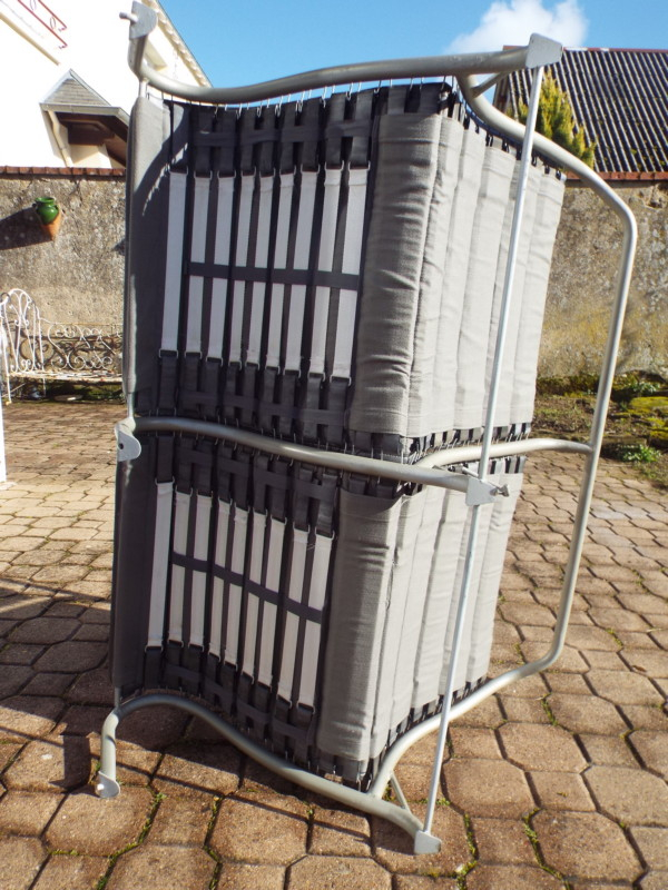

Le système de garniture est celui-ci jusqu'en octobre 54, sauf que comme je le dis plus haut, les crochets sont en V. (Cette photo est celle de ma voiture de 1950).

Ta réponse est dans ma première série de photo, elle est sortie en Mai 1954 :-) mais je n'ai plus de crochets ....

Donc il te faut cette banquette mais avec une barre en fer rond. Tu peux remplacer la barre en U par un ronde, c'est facile.
Avec des crochets en V, des anneaux de caoutchouc plats et des sangles.
Les crochets en U comme en V, les caoutchoucs plats et les sangles sont refabriqués par Les Filles de Levallois.
On trouve aussi des crochets en bourse.
Sur ma A, j'avais réussi à trouver tous les crochets, il y en a 176.
