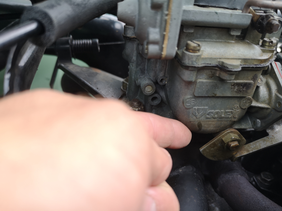

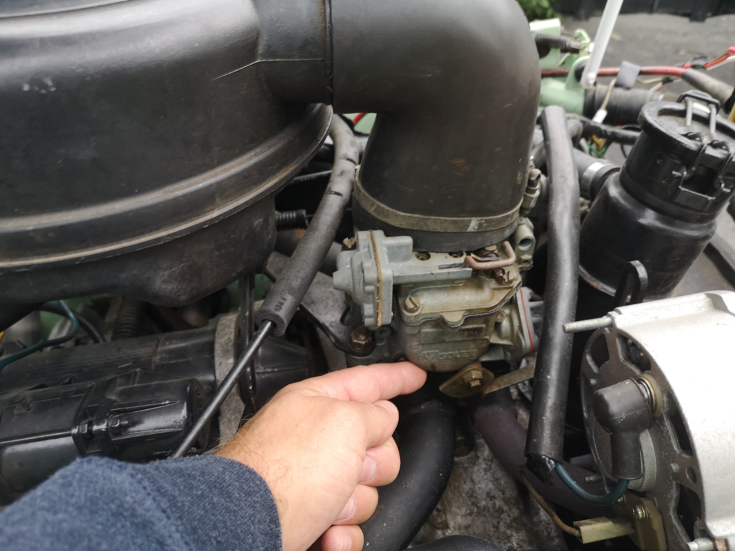

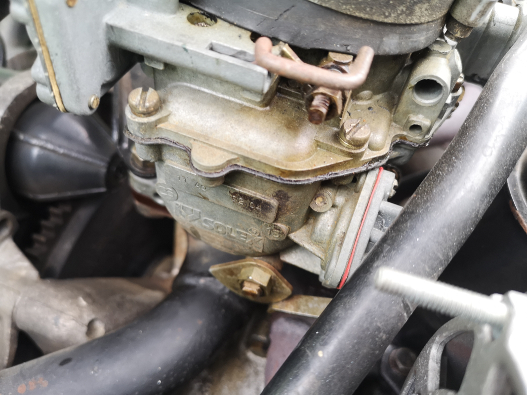

j'ai pris des photos pour visualiser l'endroit d'ou gouttait l'essence
vue générale :
ce qui est vraiment le cas c'est j'ai remplis le réservoir avec environ 3litres de mon jerrican et elle est repartie directe.
Je n'utilise que rarement le starter et d'habitude elle démarre bien.
je n'ai jamais constaté non plus de tache sous la voiture qui dort au chaud dans le garage .
C'est pour ça que je pensais au niveau d'essence .
