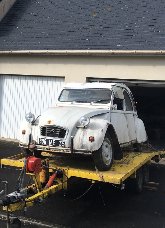

Voilà j’ouvre un post !
Ayant récupéré une 2cv4 de 74 plutôt pourri
Zwitter
Zwitter
Je vais crée un projet dessus ! Il vas évoluer au fils du temps , mais c’est l’idee de faire une petite auto un peut affûtée me paraît bien !
Il faudra passer par toutes les étapes car tout semble malade ! Châssis refait il y a 15 ans mais vieillissant, caisse réparer avec des tôles galva rivetées et faisseaux élec issu d’un vieux tours !
Après avoir lu beaucoup de chose ici ! C’est vraiment un endroit cool !
Réalisé une 2cv qui s’inspirera des Barbot et Dagonet serait le top du top !
La première étape sera le châssis ;-) (car la caisse fait trop peur ! )

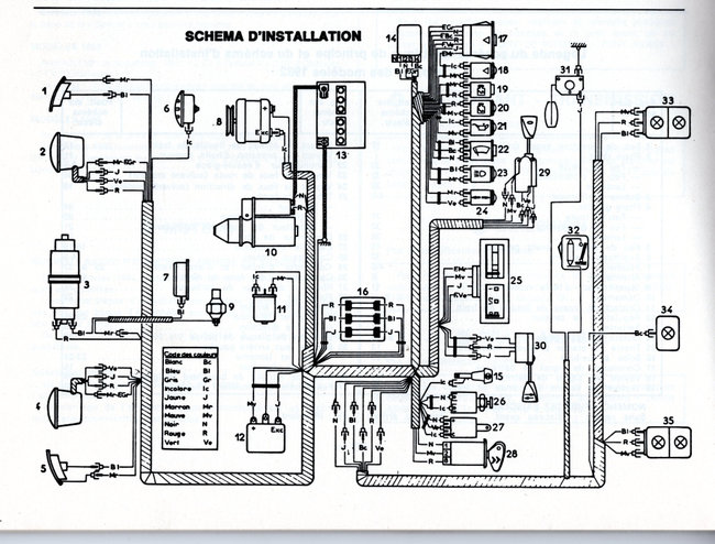

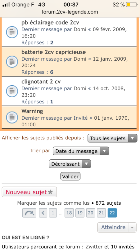

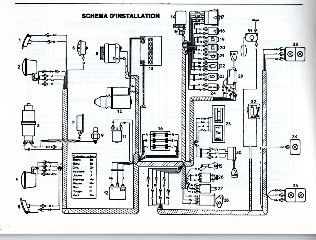

J’ai cherché le schéma elec sur le forum et en route ... j’ai vu un message datant de 1970 ?
Il est vieux ce forum
Forum ancien
Forum ancien
Messages : 17058
Re: 2cv de zwitter
Zwitter a écrit :j’ai vu un message datant de 1970 ?
:danse:
Non, c'est un bugg ! Si tu cliques dessus, tu verras que le topic est introuvable ... ;)

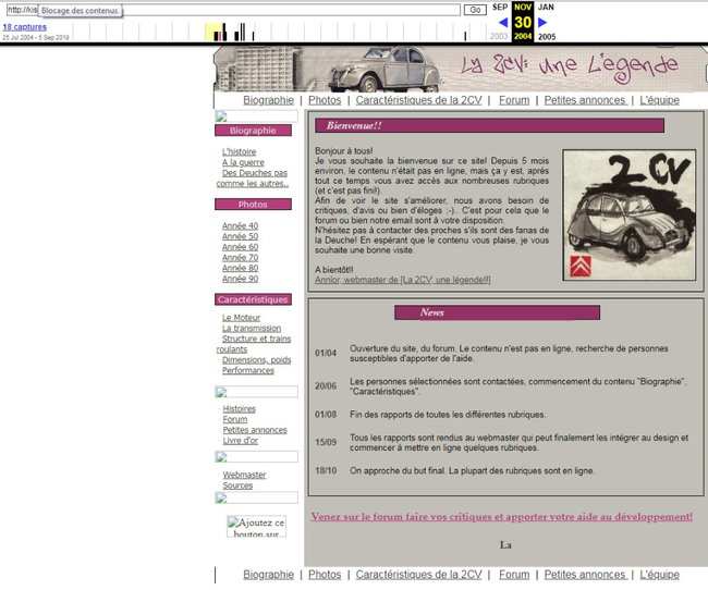

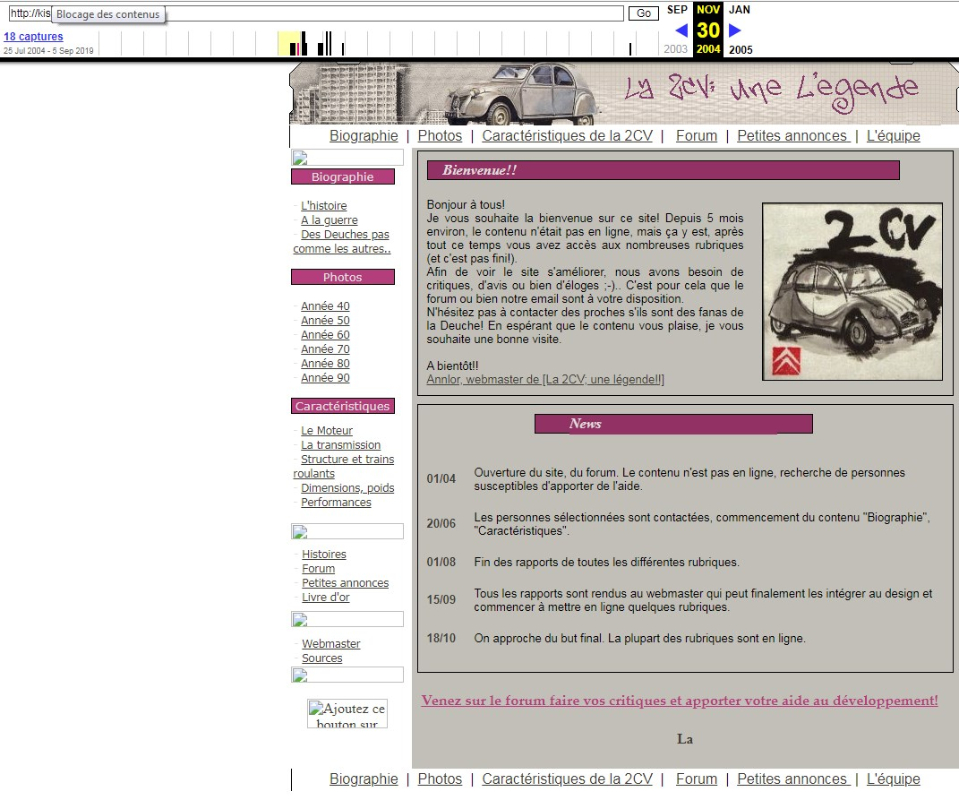

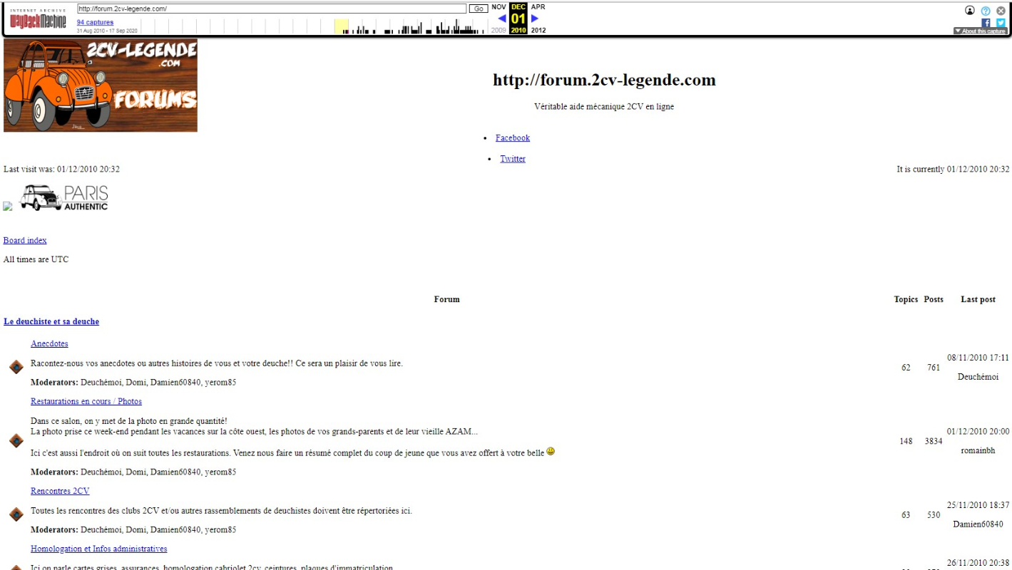

2004, c'est déjà pas mal ! Voilà à quoi il ressemblait :
EDIT : En fait, il s'agit du site et non du forum ... Peut-être que si notre Admin passe par là, elle aura une petite archives du forum, de derrière les disques durs ! :gnark:
Les plus anciennes archives que j'ai trouvées du forums date de 2010 ! C'est déjà pas mal ... Mais il manque le fond.

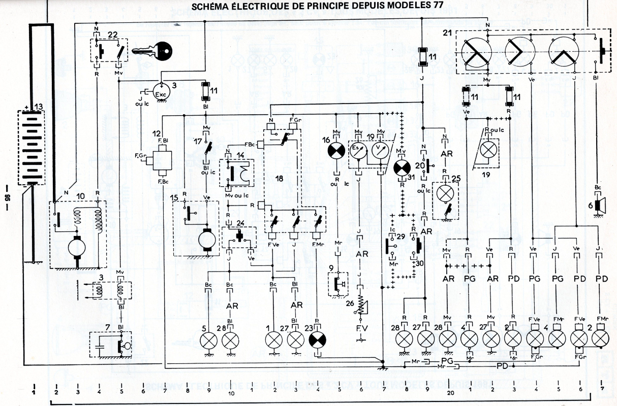

Je peux te mettre ici les schémas électrique et d'installation de 2 CV 4 et 6, très semblables.
Schéma électrique
Schéma électrique
Schéma d'installation
Si ça peut t'aider.

Je n'ai pas beaucoup mieux non.
Le forum a été mis en ligne quelques années après le site, vers 2006 mais le premier avait été perdu suite à des hacks. Depuis, il est sous haute surveillance, malgré parfois quelques bugs ! et donc cette version actuelle date de 2007.

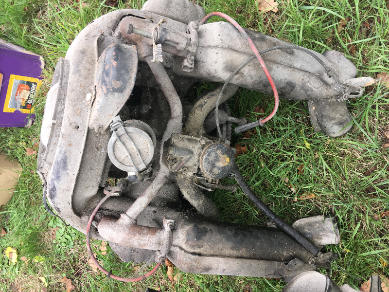

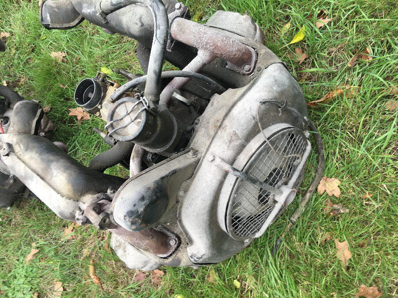

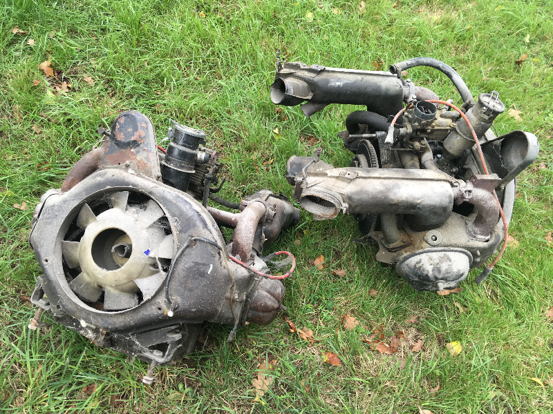

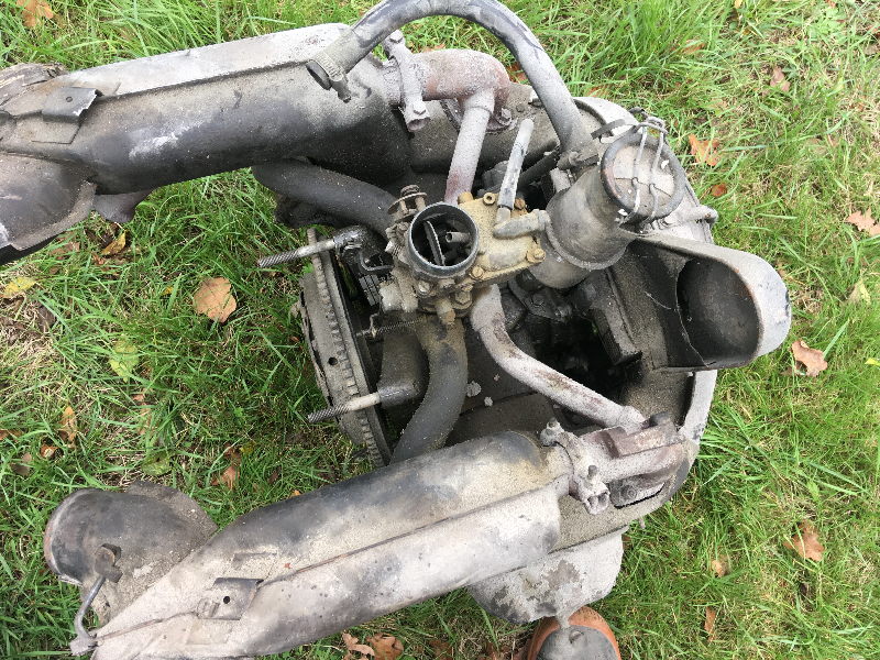

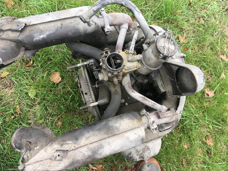

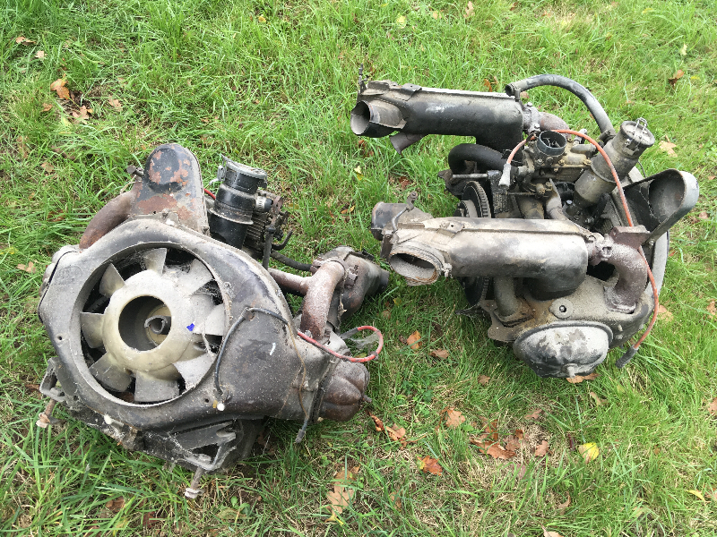

Bon hier soir c’était étape vidé la 2cv des pièces qui l’encombre !
Je pense revendre une partie des pièces sur lbc histoire d’acheter ce qui me faudra ;-)
Moteur 1
Moteur 1
Moteur 1
Moteur 1
Moteur 1
Moteur 1
Moteur 1
Moteur 1
Moteur 1
Moteur 1
Moteur 1
Moteur 1
Moteur 1
Moteur 1

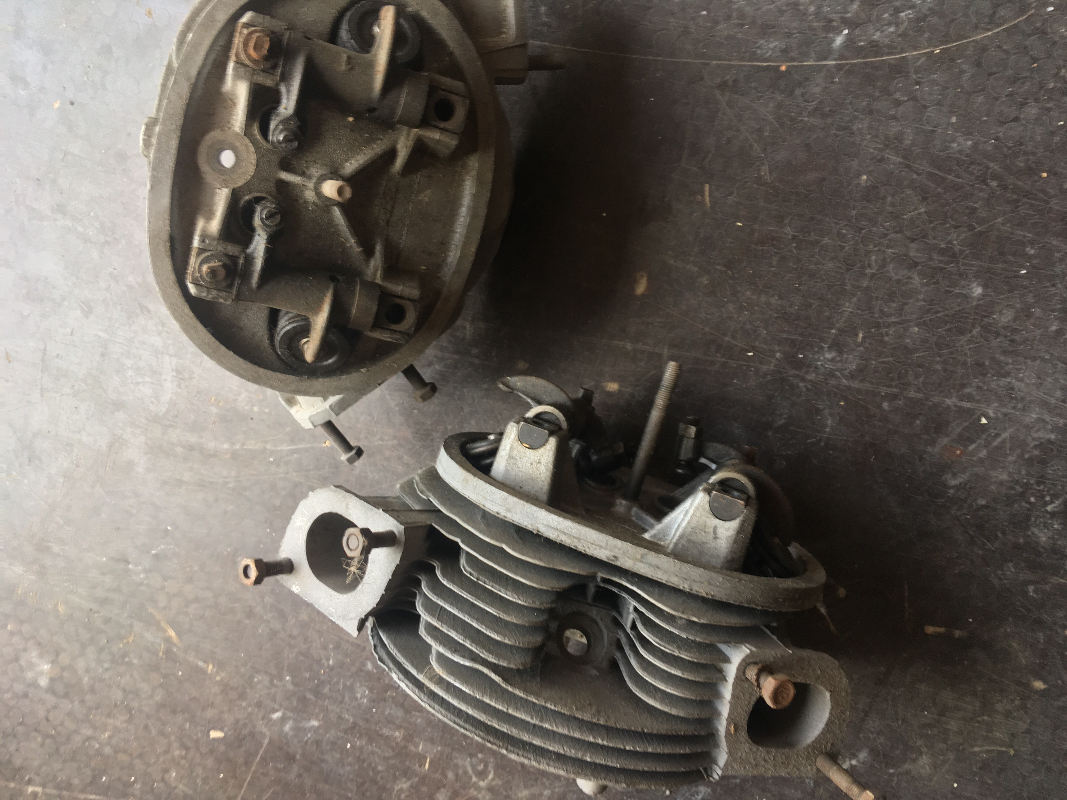

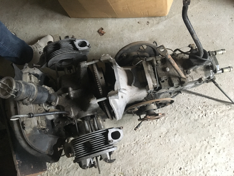

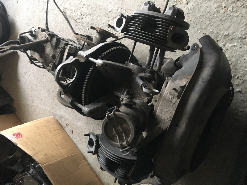

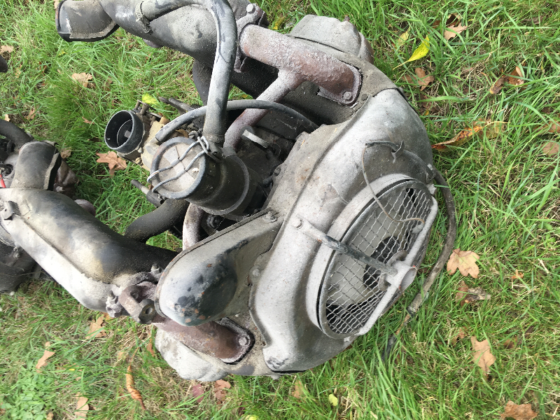

Moteur numéro 2
Moteur 2
Moteur 2
Moteur 2
Moteur 2
Moteur 2
Moteur 2

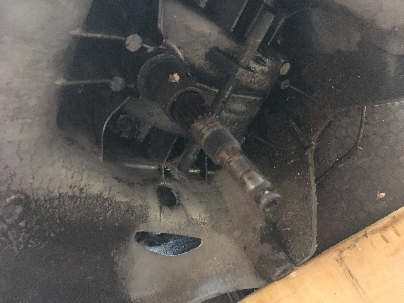

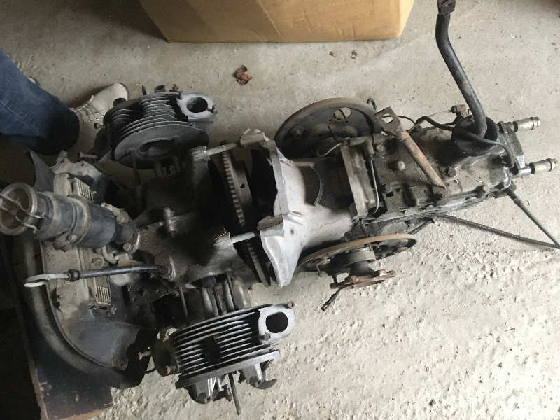

Moteur 3
Moteur 3
Moteur 3
Moteur 3
Moteur 3
Moteur 3
Moteur 3

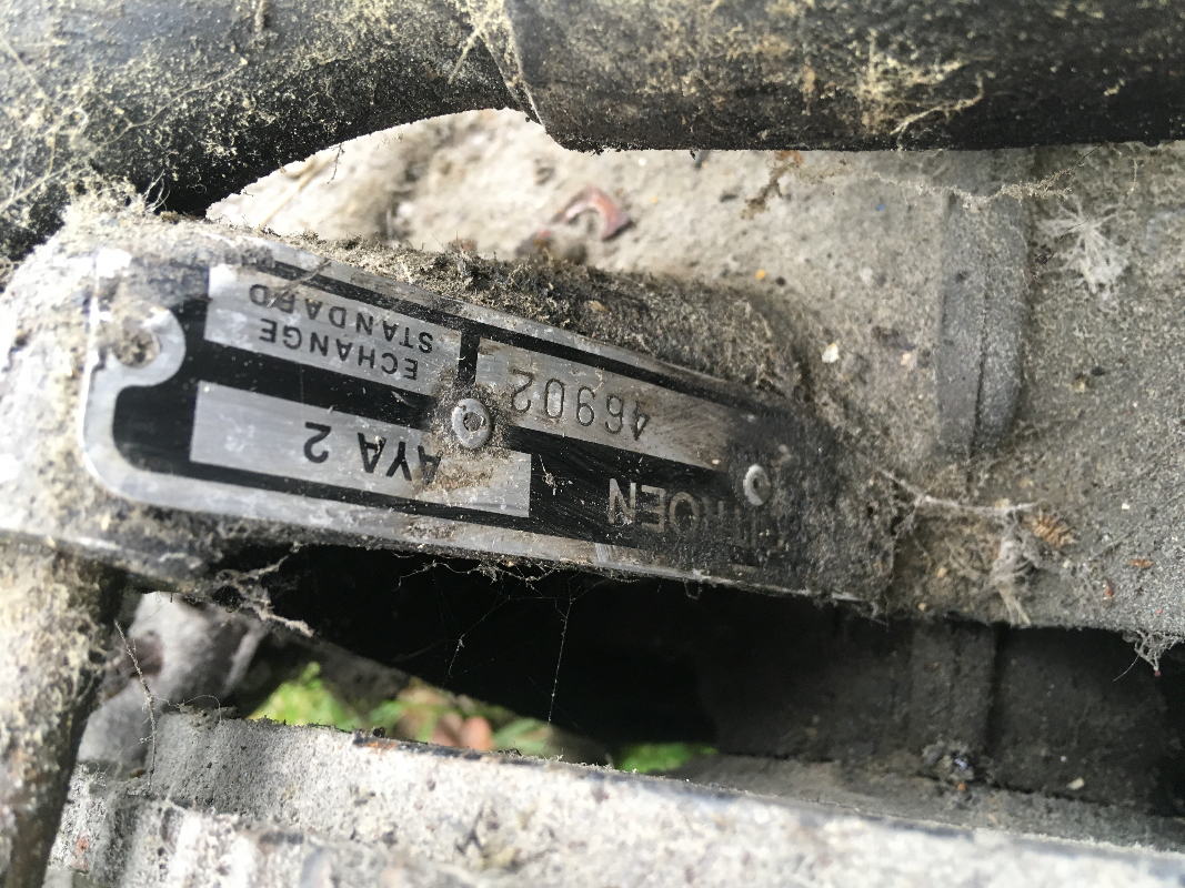

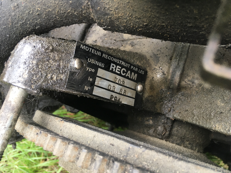

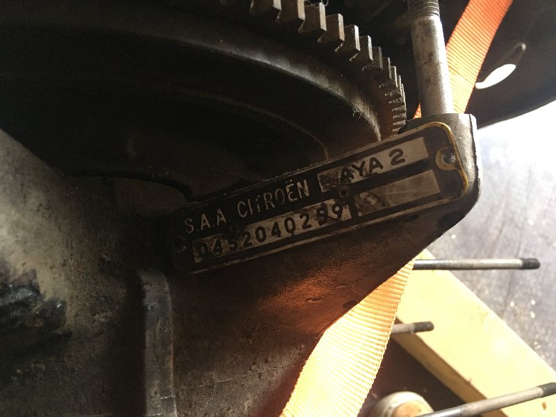

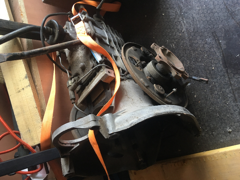

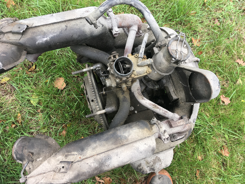

D’apres Mon père le moteur 2 est celui d’origine , la boîte j’écoute ne sais pas du tout d’ou Elle vienT
Et le moteur actuellement en place est un moteur acadiane 6 (on pense garder ce moteur !)
Vu que la caisse est HS on vas peut être faire une 2cv type barquette barbot , prochaine étapes demontage de la caisse pour voir l’état du châssis et train roulant !
Re: 2cv de zwitter
je connaissais les pneus RECAM mais pas les moteur échange standard RECAM!!!
:merci: pour l'info.
Re: 2cv de zwitter
Oui les moteurs AYA2 ce sont des 435 de 2 CV 4. Le Recam, je ne sais pas, mais on dirait bien aussi.
Et si tu gardes le 602 sur ta 2 CV 4, on a déjà dit ici ce qu'on en pensait.
Ils sont complets et en bon état des AYA2 ? Brunodu41 en cherche un....

Je serai curieux de savoir comment savoir si les moteurs sont bon ?
Hormis la compression , il y a des jeux à verifier ?
Re: 2cv de zwitter
Zwitter a écrit :Je serai curieux de savoir comment savoir si les moteurs sont bon ?
Il faut les ouvrir, voir l'état et le jeu du vilebrequin et le mesurer au comparateur, l'état de l'arbre à came, des bagues, de la couronne de distribution, des chemises, des pistons, mesurer au palmer leur conicité éventuelle, etc...
C'est simple ! :mdrr:

Je regarderai leur états en plus près !
Déjà les jeux du vilo et surface AAC en dira long :-)

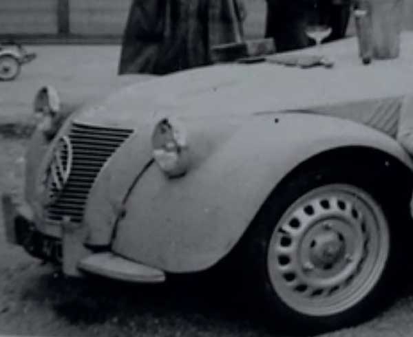

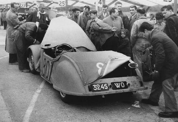

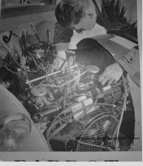

Je me suis penché sur la barbot , il y a peut d’info et souvent la même !
Savez vous des détails pertinents ? Car cela serai une bonne idée ! De plus moi qu’on viens de la vw je trouve les ailes très belles !
Il me faudra donc un capot plus vieux , pare-chocs et 4 ailes ! Le flanc arrière semble différent aussi ! Quand au chassis ou est ils coupé et de quoi sont fait les trains roulant sur ?

Je compte pas faire une réplique exacte ! C’est mission impossible car je n’ai pas le bonne base , mais esthétiquement se serait cool !!chassis et moteur , plus efficace et simple !
Re: 2cv de zwitter
Il y a déjà des répliques de la Barbot, dont une assez réussie. On la voit souvent dans les Nationales et les Mondiales. Et elle vient par ses propres moyens, pas sur plateau !
Je ne sais pas à qui elle appartient, mais je peux me renseigner.
Je te souhaite d'en réussir une, c'est sympa. Mais pour rouler par tout temps ! Il n'y a pas de capote....
