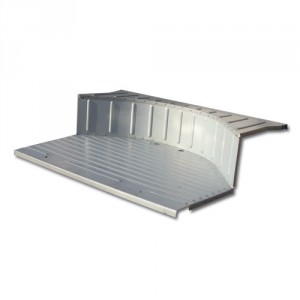

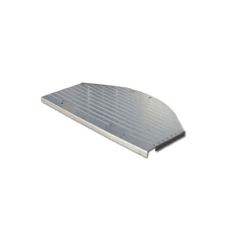

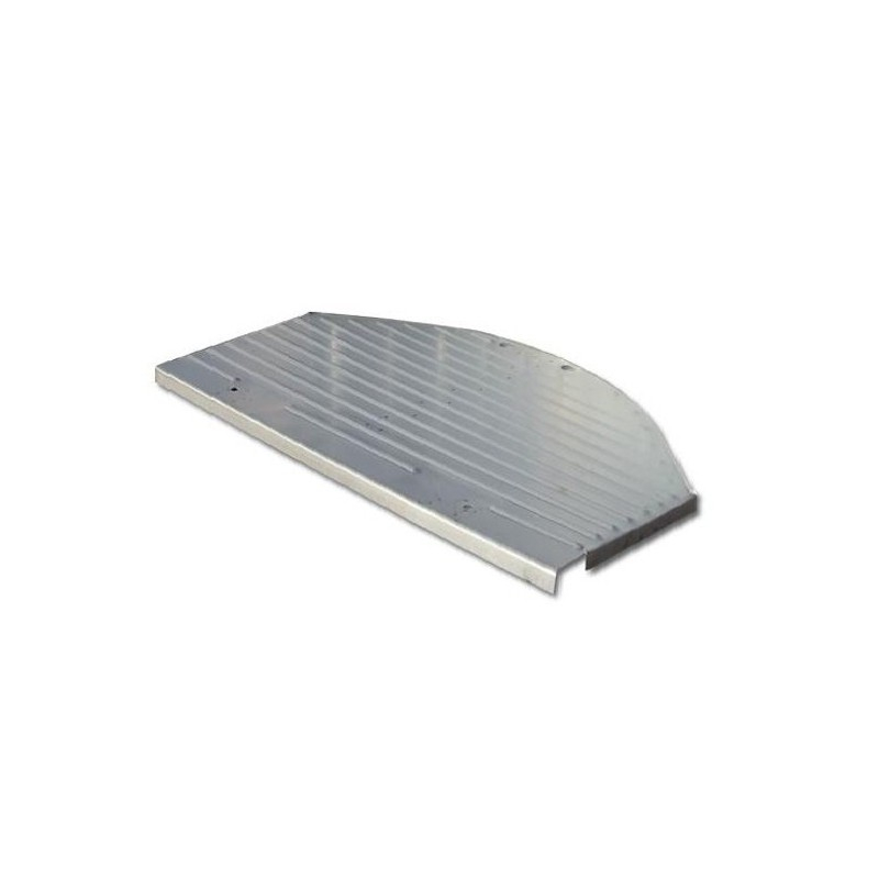

3. la pièce ci dessous est elle conseillée ? le fond est abimé mais pas l'ensemble.
car l'ensemble ressemble à cela :
fond de coffre neuf 2 cv.jpg (8.69 Kio) Vu 6023 fois

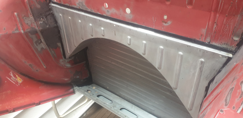

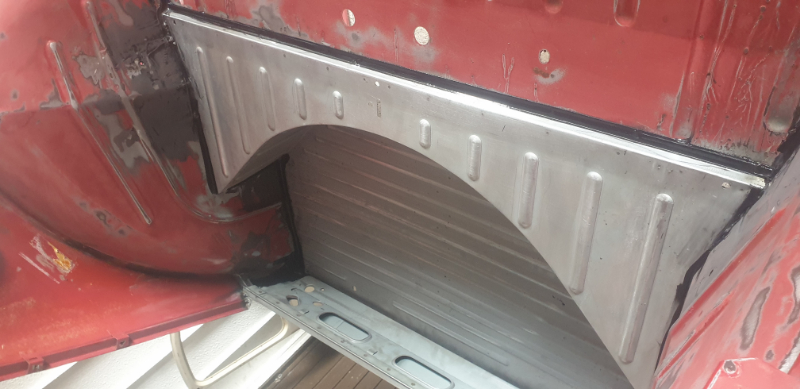

j'ai parcouru le forum et trouvé de très belles rénovations comme ci dessous : mais dois je vraiment en arriver là ?

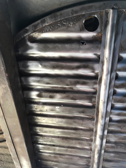

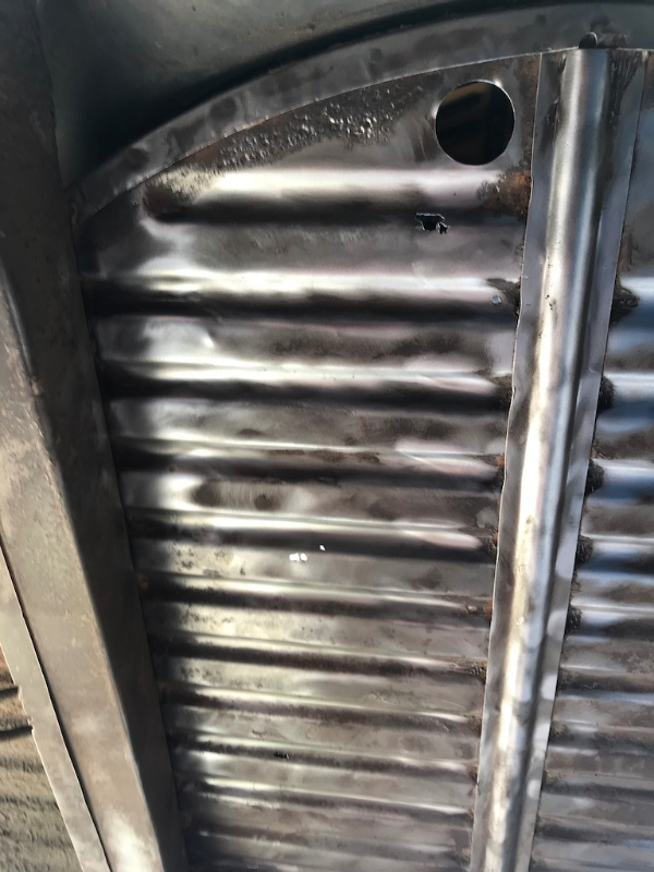

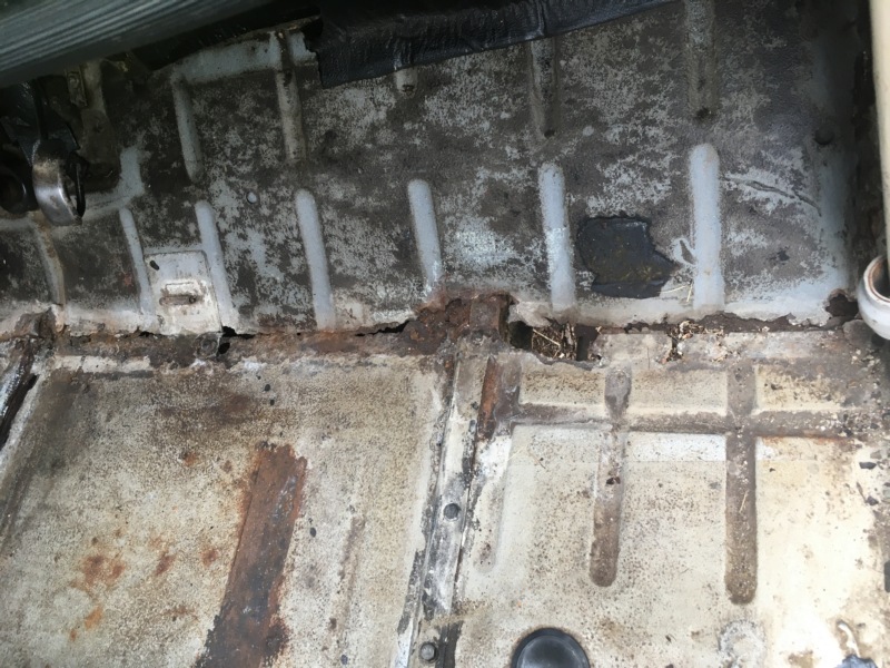

Et voici ce pourquoi le CT a été refusé ..
Franchement je trouve que c’est abusé . Il y’a un peu de rouille perforante mais je suis passé sous la voiture et j’ai poussé avec les bras et la tôle ce bombe ( normale car pas très épaisse ) mais ne casse pas dutout.
Et les contours sont en très bon état .

Les dépôts orangers sont en fait la mousse de l’assise qui part en poussière ( 38 ans quand même )

Bonjour si tu a une contre visite gratuite,tu peux mettre du mastic en ensuite un coup de peinture et le tour est joué en attendant de bien refaire ton fond de caisse,car ce problème de corrosion de coffre n'a pas de conséquence pour la sécurité de la caisse ,c'est pas un châssis :salut:

Oui, change de contrôleur, celui-ci est un rigolo, il n'a rien ton fond de coffre.
Je suis d'accord avec ce qui a été dit : bouche les trous avec un peu de résine et repeint tout en noir, et ça va passer.
Je vous montre les planchers de la 2 CV de ma fille qui a passé le CT avant-hier, celle qui avait un problème d'alternateur, la deuche pas ma fille, percés de chez percés, et comme le contrôleur ne regarde que sous la jupe, de la deuche toujours, il n'a pas vu que la tôle supérieure du châssis est aussi percée.
Eh bien, pas de contre-visite pour ça, juste pour un problème de frein. Je vais lui représenter la deuche après avoir réparé les freins, et je vais mettre une tôle de réparation provisoire sur les planchers (celle de Cipere me semble pas mal), pour montrer ma bonne foi, et ne pas le mettre dans l'embarras. En plus je paye 59,50 euros et contre visite gratuite.

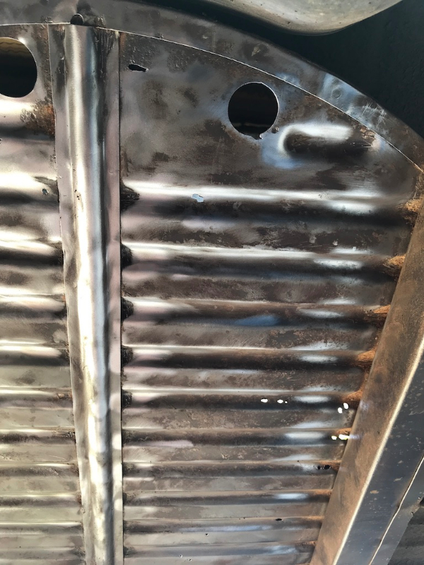

de mon côté j'ai avancé également en décapant toute la partie inférieur ( lunette obligatoire car je ne sais pas quel revetement avait été badigeonné , on aurait dit une couche caoutchouc ... ) . la taule est donc à nue , plus qu'à mastiquer les petits trous , anti rouille et peinture noire . ( j'attends que les températures caniculaires retombent pour m'attaquer au mastic )
je ferai de même coté intérieur de malle , avec couleur dans la teinte de la carrosserie d'origine ( bordeaux ) .
j'ai changé les 4 amortisseurs par des burton premium ainsi que les 4 plaquettes de freins à pieds . le liquide de frein était d'un vert limpide ( ce debillosse m'avait dit qu'il était noir... forcement le réservoir était recouvert de gras qui datait d'au moins 30 ans... , après un bon néttoyage il est de nouveau transparent )
si après ça le mec me refuse à la contre visite ... il va entendre mes vocalises :enerve2:

Je te conseil de mettre l'antirouille avant le mastic.
Il faut aussi que tu t'assure de la compatibilité de tous les produits.
Moi, j'ai mis du Rustoll CIP qui est compatible aussi bien avec le mastic que la peinture.
