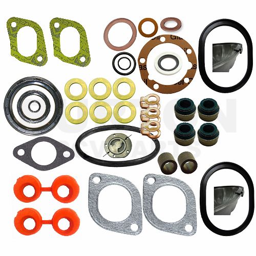

1er commande : Pochette de joints Burton

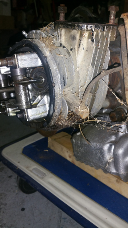

Donc me voilà avec un moteur qui franchement à l'air bien propre,pas de fuite flagrante ,qui tourne à la main et quasi complet ,2 BV et 2 bobines :clap:
Je viens d'essayer de séparer la boite du moteur ... bin piting elle est 'achement bien collée :surpris:

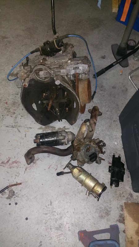

C'est parti pour le démontage Je conseille vivement de remettre en place tout les ecrous,vis,goujons qui sont retirer ,histoire de savoir au remontage où va qui/quoi

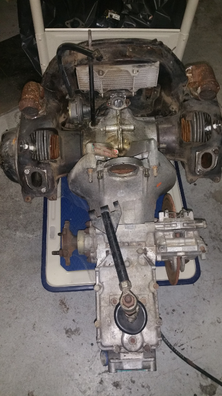

Moteur arrivé dans l'atelier ,avec sa boite au cul ...pétard c'est lourd
la boite enfin séparée ... les plots etaient bien rouillés

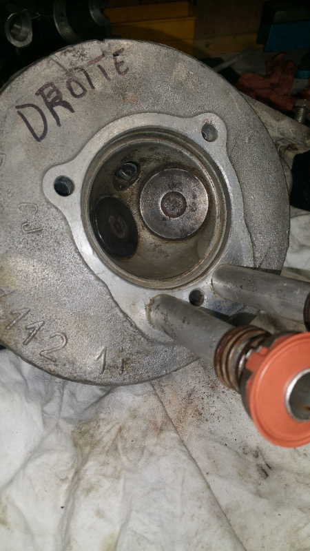

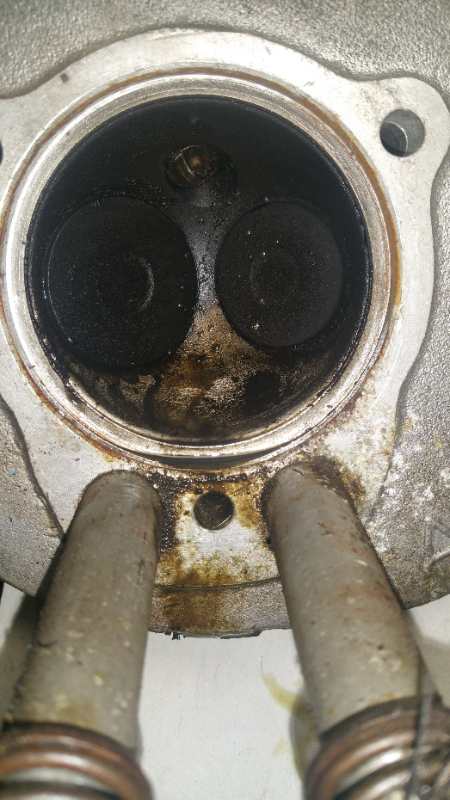

Culasse droite

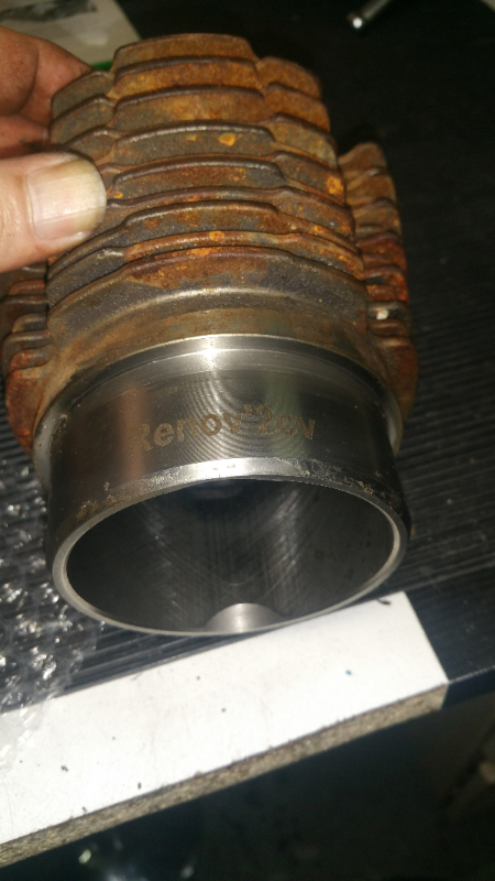

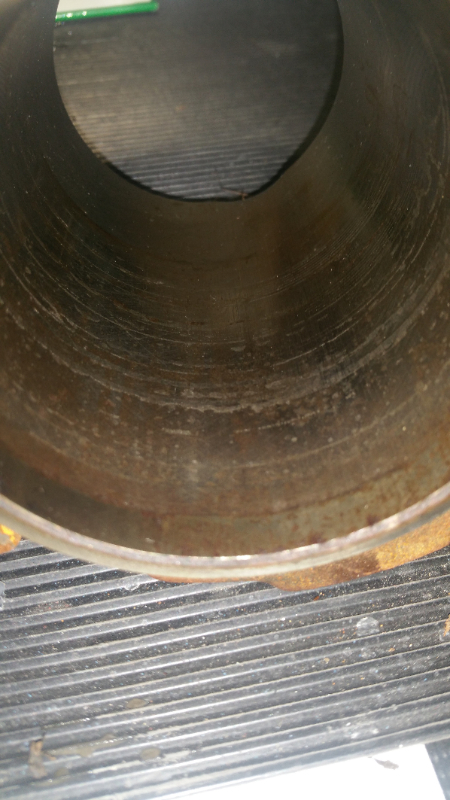

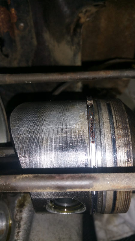

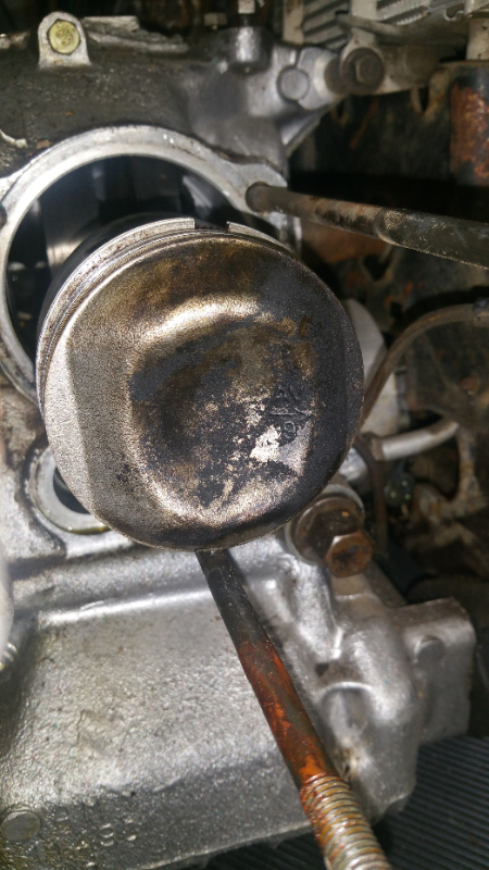

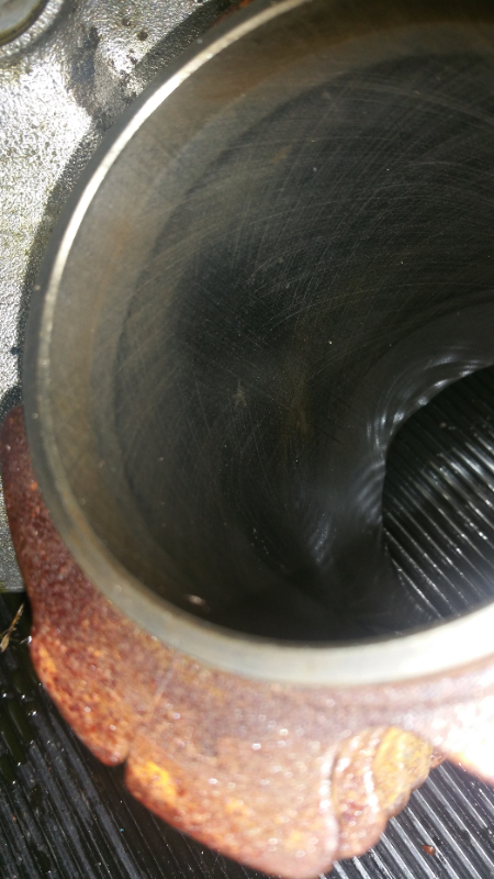

piston/chemise droit

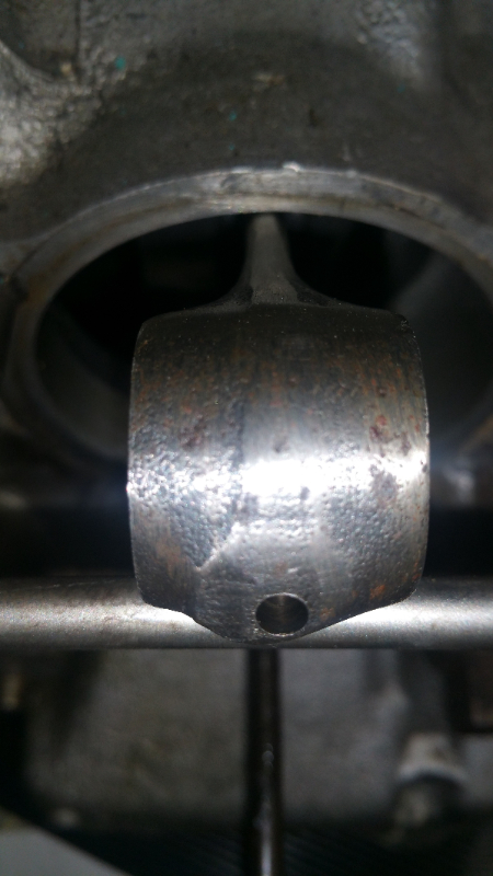

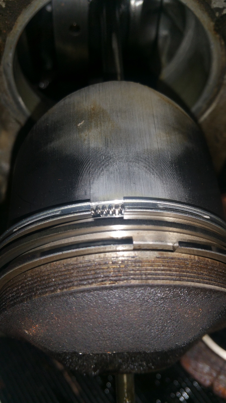

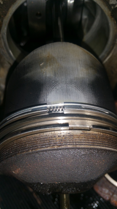

Tête de bielle

Suite des photos

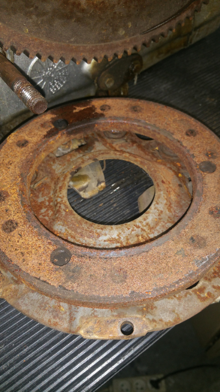

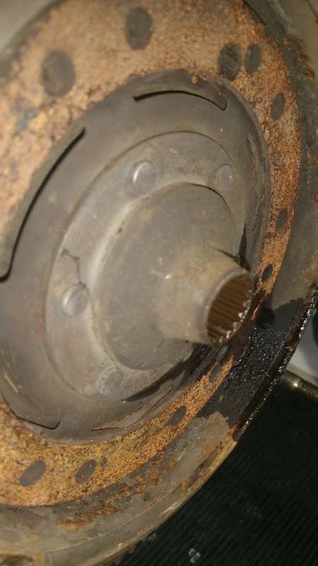

Embrayage mort

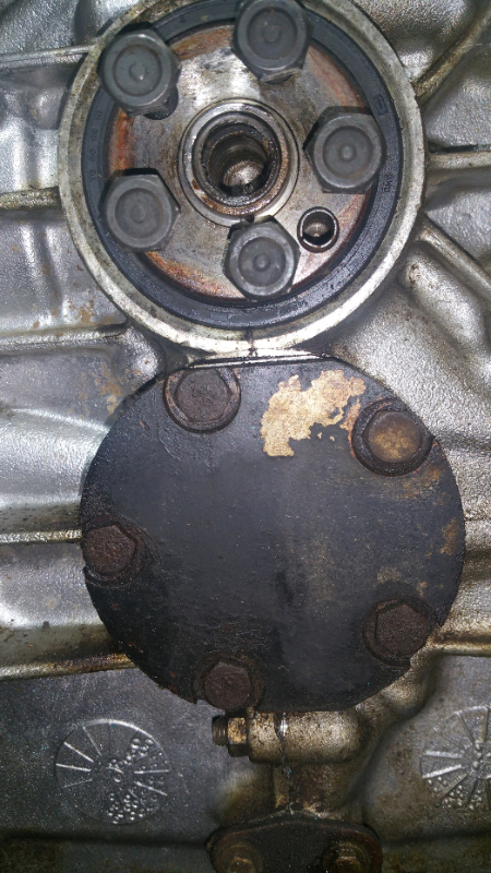

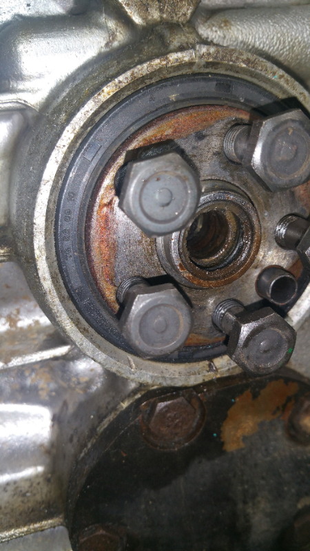

Joint spi coté volant moteur Pas de fuite apparente

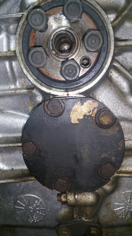

Coté face avant du vilo Idem ,pas de fuite apparente

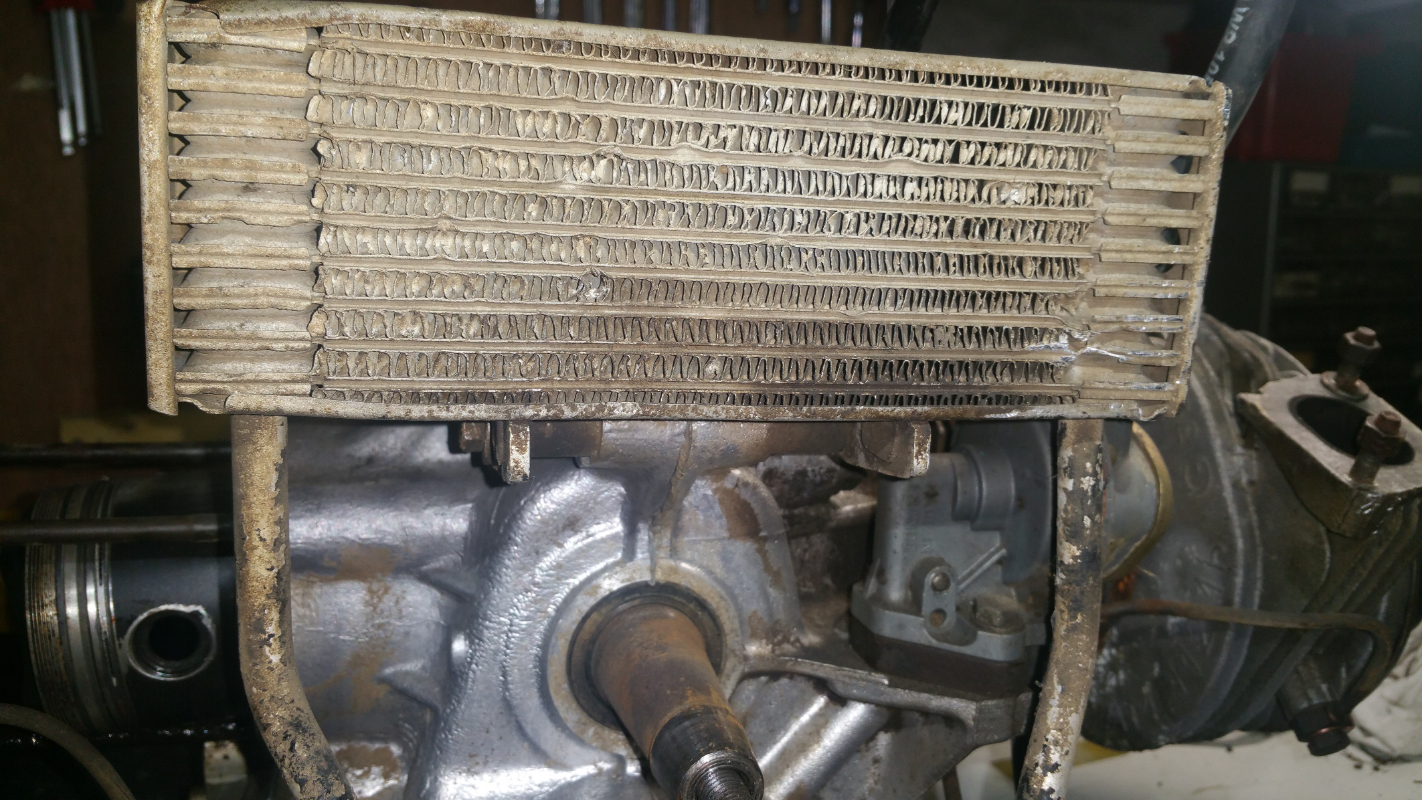

Radiateur d'huile

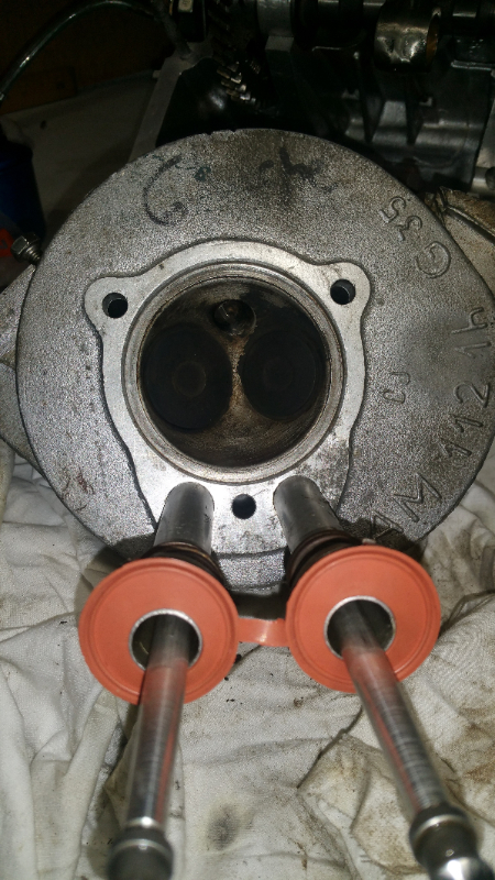

Culasse gauche

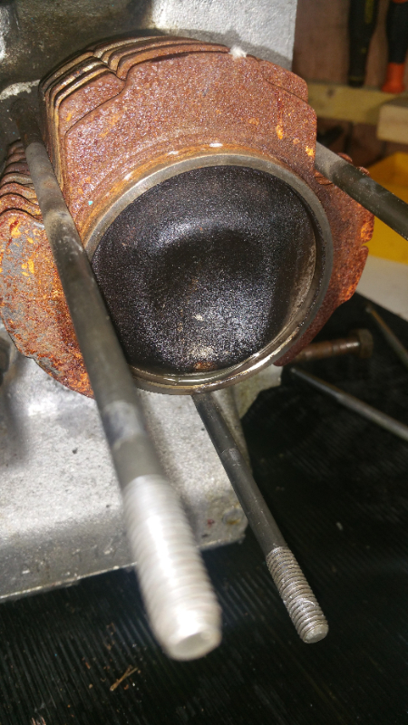

Cylindre/piston gauche

arnaud75 a écrit : Tête de bielle
Non pas la tête, c'est le pied de bielle, erreur fréquente. La tête de bielle c'est sur le vilebrequin....
Il me semble que les chemises sont rayées, non ? Ou c'est la photo ?
Ce sont des ensembles fournis par Rénov 36, donc déjà changés.

Effectivement ,je fais à chaque fois l'erreur Tête/pied :larmes: Pour le kit cylindres/pistons de toutes façons ,cce moteur va recevoir mon kit 652cm3
D'ailleurs ,j'ai tiré sur les bielles voir si y avait du jeux ...bin niquel
Je vais quand même ouvrir le bloc vérifier l'AAC Mais franchement ,je suis agréablement surpris de l’état

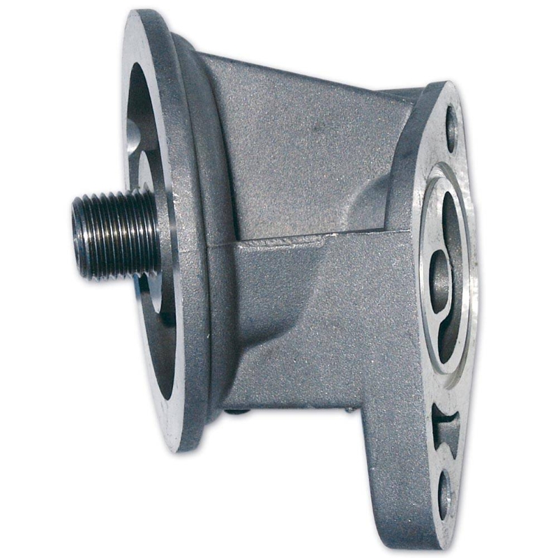

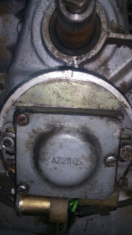

Le boitier vis platiné à l'air très récent
En revanche ,je vais avoir besoin du carénage du ventilateur ,de la patte de fixation de l'alternateur et d'un alternateur

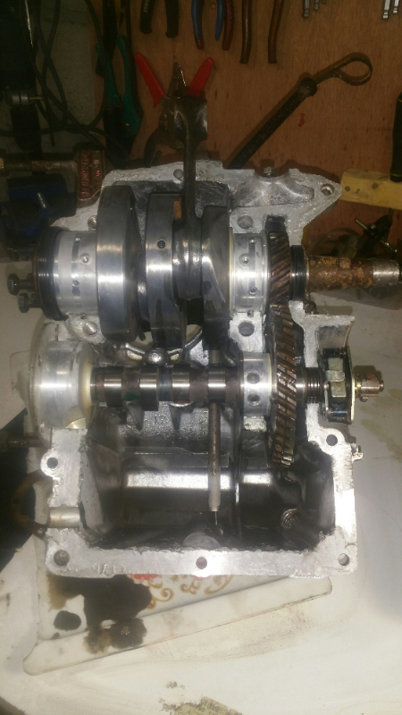

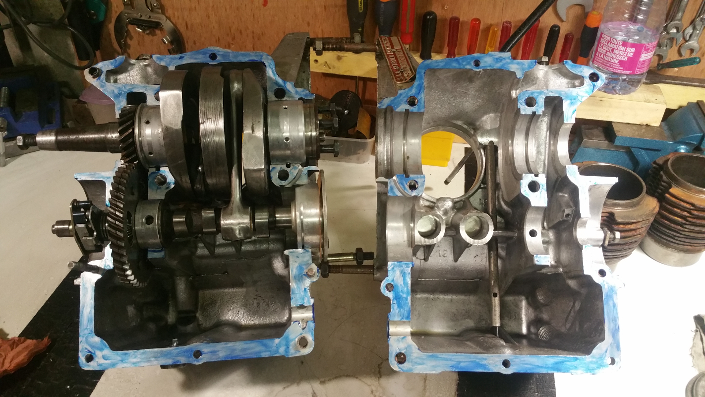

Suite des travaux Ouverture du boc ...beurkk ,c'est grado ,plein de boue d'huile,et plein de pâte à joint sur les portées

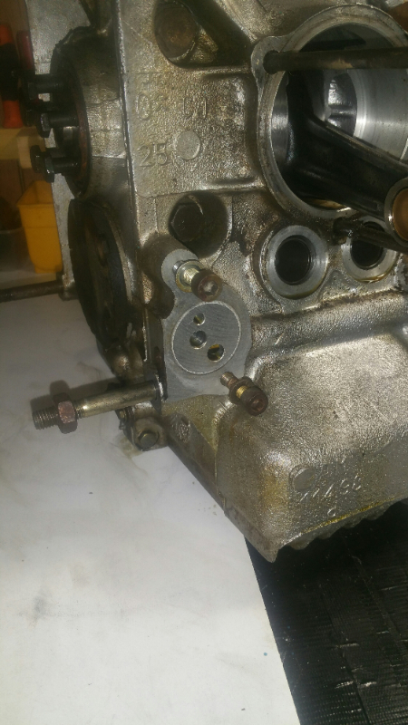

Je suis surpris,je n'ai pas de filtre à huile, c'est pourtant un bloc 06/635 :???: Peut-être manque t'il qque chose,mais quoi ? il y avait une plaque fermant les orifices (voir photo)

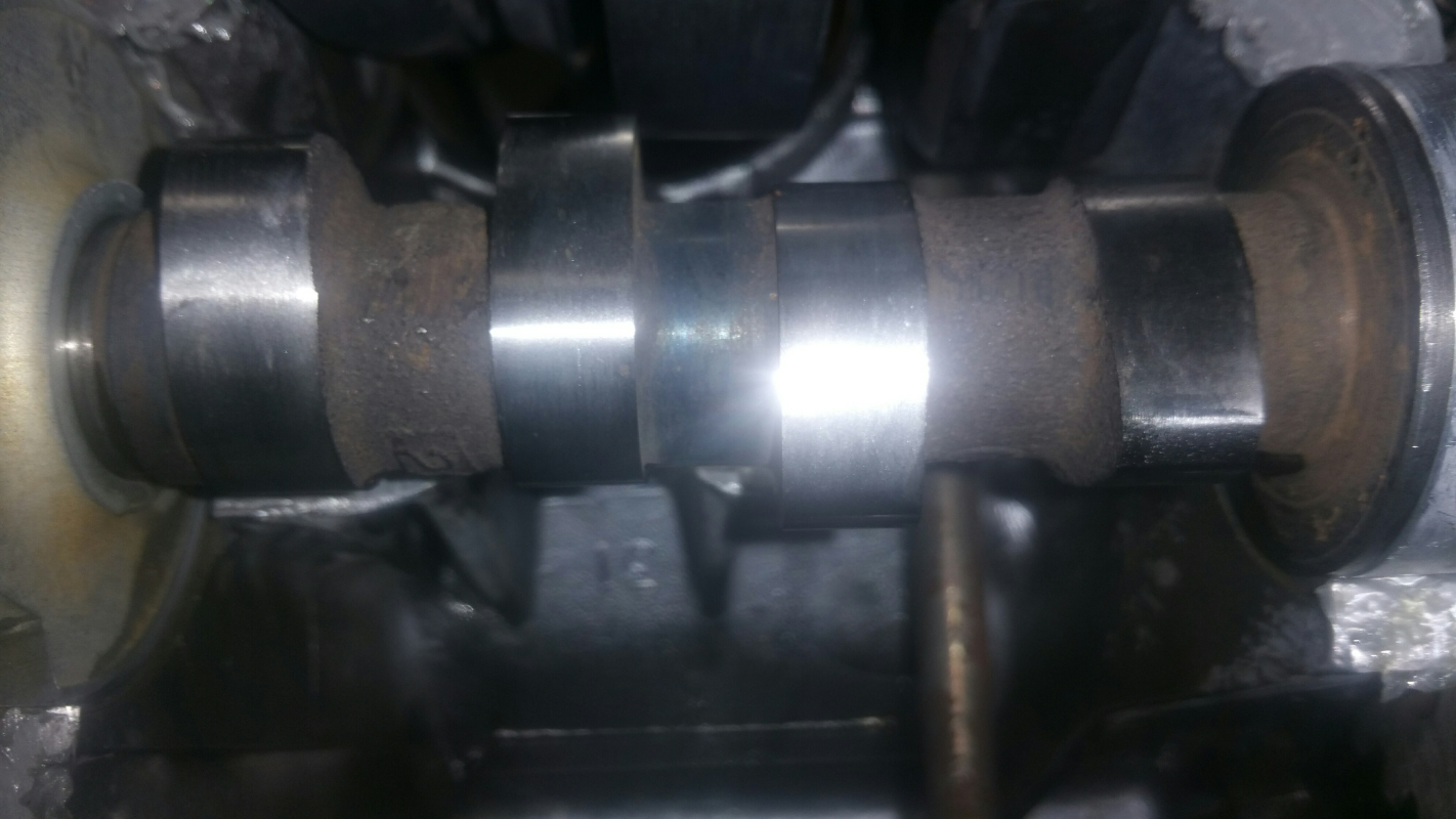

Le bloc coté vilo/aac Après verif, aucun jeu transversal des bielles
Calage de distri niquel Le trait sur le vilo est bien entre les deux traits de l'aac ,une fois l'ensemble au ras du plan de joint du bloc
Du coup ,je ne vais pas retirer l'ensemble du bloc ,juste changer le joint de nez de vilo et coté pompe

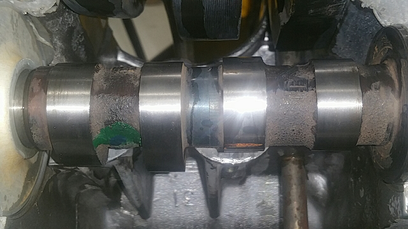

Etat des portées de l'aac
Coté "vide"

Apres une rapide recherche, il me manque effectivement le support de filtre
Qui en aurait un en rab svp

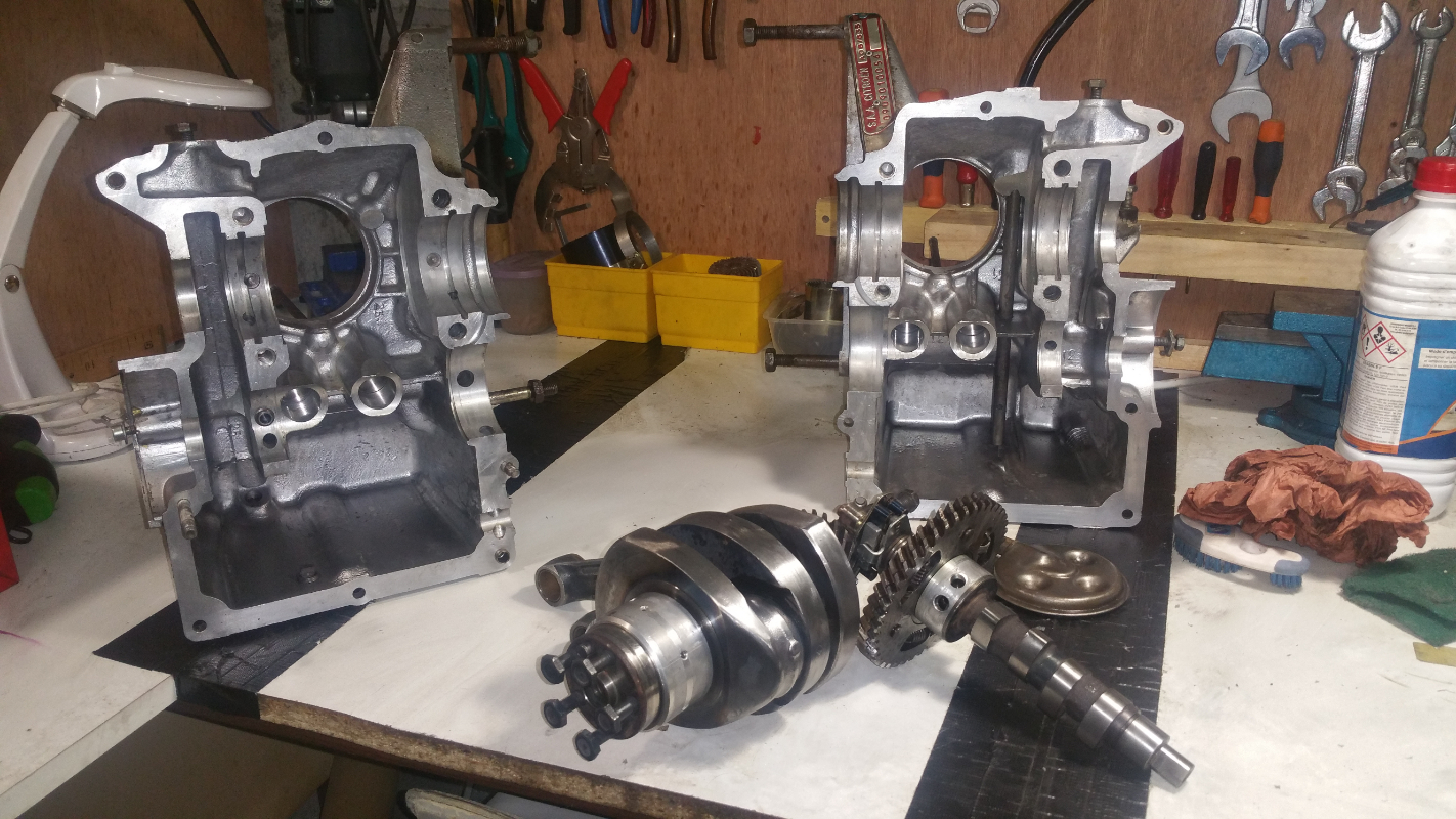

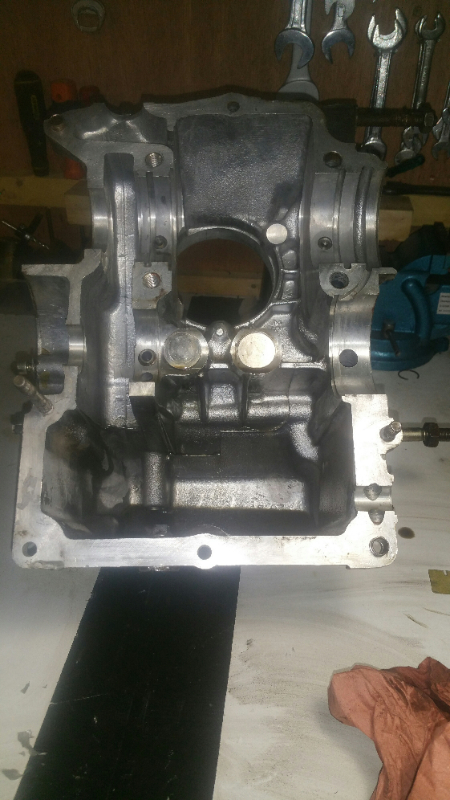

Et hop, un bloc tout nu et presque tout propre
Nettoyage impec de plans de joint , dégraissage de ch'tits trous des circuits d'huile

Pour le jeu du vilo c est après sérieux nettoyage que l on peux juger. Nettoyant frein dans les trous des bagues et sortis par les pieds de bieilles
Re: réfection totale moteur 2cv 602 06/635
Fredjojo a écrit :Pour le jeu du vilo c est après sérieux nettoyage que l on peux juger. Nettoyant frein dans les trous des bagues et sortis par les pieds de bieilles
Tout à fait d'accord. Fredjojo est plus matinal que moi :mdrr:
L'huile restantes dans les paliers des têtes de bielles suffit à masquer un jeu éventuel. Et pour bien faire il faudrait mesurer le jeu avec un comparateur.

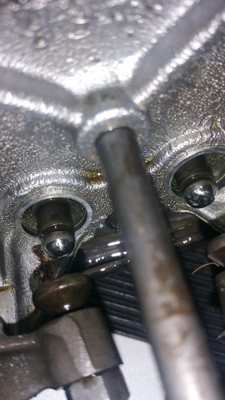

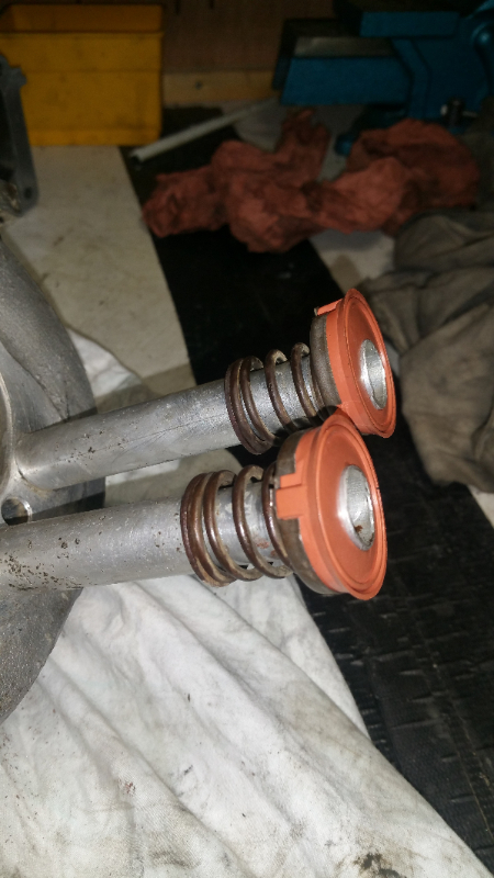

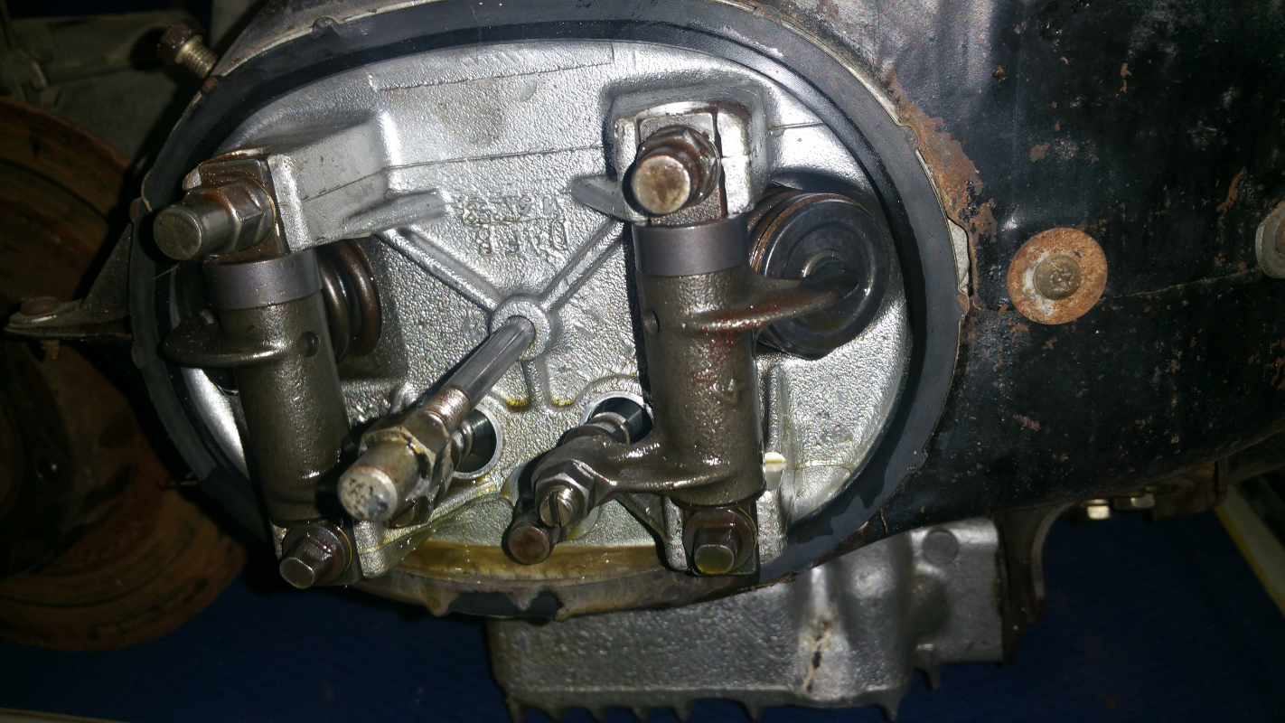

Il faut penser à vérifier la planéité des poussoirs
arnaud75 a écrit :Etat des portées de l'aac

Fredjojo: Pour le nettoyage ,c'est ce que j'ai fais Plongé le vilo et l'AAC dans le nettoyant frein
2CV6Speciale76 a écrit :Il faut penser à vérifier la planéité des poussoirs
Si on parle de la même chose , les 2x2 tubes dans les carters ,j'ai controlé en les posent sur une dalle de marbre Pas de déformation visible à l’œil

Occupation d'une partie de l'aprem :
Nettoyage des culasses et mise en place des joints lunette Burton
Culasse droite
Culasse gauche

Surprise du jour Sur l'un des pistons ,les 2 premier segments sont collés et totalement compressés :o J'ai réussi à sortir celui du centre , mais le 1er aucun espace pour le chopper
M'en fous ,je comptais pas les remettre :mdrr:
Qq'un pourrait il mesurer le longueur de la vis la plus longue (celle du bas) qui tient le support de filtre à huile (au ras de la tête de vis)
A vue d’œil le pas de vis serait du 7 ...vous confirmez ??

Je me heurte au 1er vrai souci
j'ai replacé le vilo et l'aac en prenant soin de les caler comme il faut ,de bien mettre en place les trous de centrage ,le vilo tourne librement dans son demi carter
Mais lorsque je veux refermer avec l'autre demi carter ,les plans de joint de se touchent pas :surpris: :pensif:
Messages : 17032
arnaud75 a écrit :lorsque je veux refermer avec l'autre demi carter ,les plans de joint de se touchent pas :surpris: :pensif:
Ca me parle ce pblm!! Il me semble qu'un membre avait déjà rencontré ça ....
Faut que je recherche ! ;)
EDIT: Ha non .. c'était l'inverse ! Ca bloquait au contraire....
A toute fin utile :
viewtopic.php?p=138073#p138073
Il faut faire très attention au positionnement des bagues de palier et de leur tétons de centrage ! à ne pas confondre avec les trous de graissage !!
