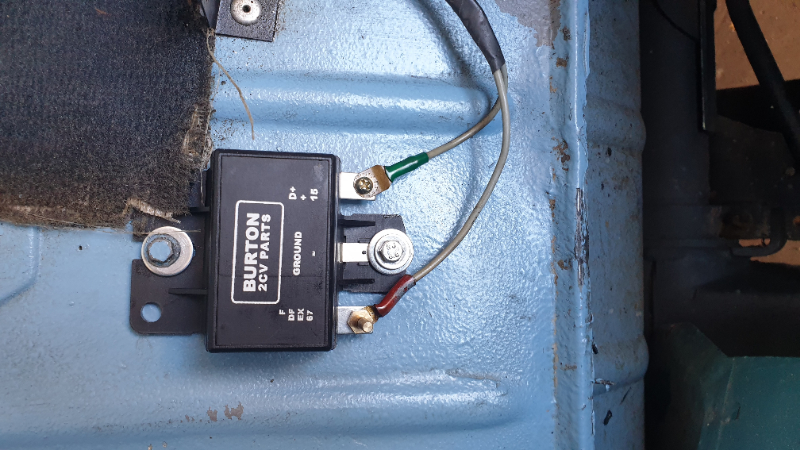

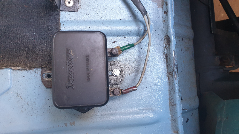

Bon j'ai changé l'alternateur.
Pas de changement :???:
Bon j'ai nettoyé et gratté autour de l'orifice sur le tablier et remis mon régulateur Burton neuf....pas probant. :non:
Donc je remet mon vieux ducellier et là ça marche mieux, mon voltmètre se retrouve enfin au milieu. ;)
Bon je retenterai avec mon Burton plus tard mais pour le moment je reste ainsi.

Bon j'ai essayé avec les deux régulateurs, le ducellier monte de temps en temps dans le blanc, le burton reste toujours dans le rouge limite gris???
