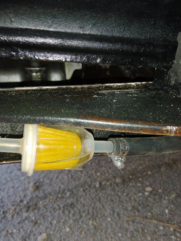

J'ai remarqué (je ne sais pas si c'est normal ou pas) que quand le moteur tournait, mon filtre à essence n'était pas très plein. Je mets une photo, si ça peut aider au diagnostic.. J'ai demandé autour de moi, j'ai eu les deux versions : normal / pas normal...

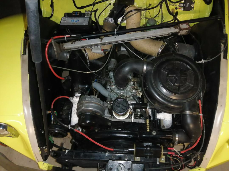

moteur : AK2 (pas celui d'origine si je ne me trompe pas)
carburateur : Solex 26/35
Autre info importante je pense ... Ma dyane, bien que n'ayant je crois pas la bonne association moteur - carburateur a en plus un kit soufflante (déjà présent quand je l'ai acheté, et ça me semble d'origine). Peut-être que ça peut influer sur le carburateur et /ou avoir un lien avec les soucis que je rencontre ?

Au niveau de mon filtre a essence j'ai exactement le même cas, il est à 1 tiers plein, j'ai lu dans un topic ancien du forum que c'est normal et que le reste est du"vide". A voir avec les spécialistes.
