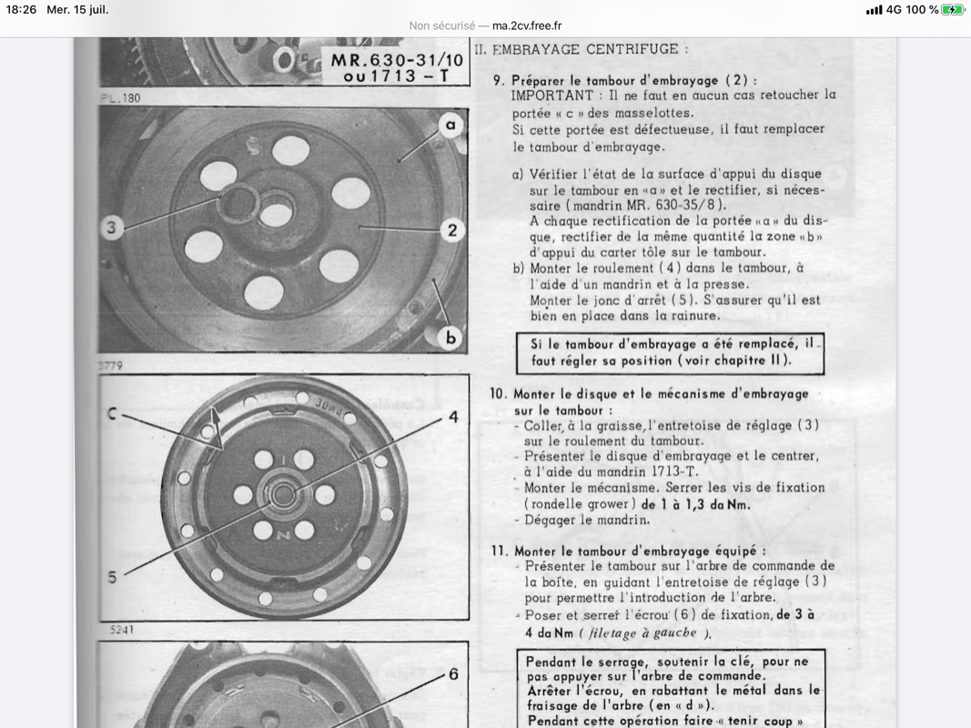

J’aurais aimé savoir comment régler les linguets du mécanisme, si toutefois il faut les régler, quand je fixe le mécanisme sur le volant moteur, les linguets viennent s’appuyer et bloque le disque, c’est peut être normal?
Et une autre interrogation que j’ai également, à l’endroit où le bout de l’arbre primaire de la boîte vient s’insérer coté moteur, est ce qu’il y a un roulement? J’ai à priori une bague qui bouge d’avant en arrière quand je la touche, mais je ne suis pas sûr qu’il ne manque pas quelque chose?

Pour les longuets du mécanisme, je ne pense pas qu’il faille les regler...mais pas sûr à 100% ( j’ai lu un truc quelque part mais je ne retrouve rien sur ma tablette..) surtout ne pas oublier l’entretoise !
Sinon, pour l’arbre de commande, il y a un roulement côté volant centrifuge et un côté volant moteur, c’est le roulement à aiguille côté vilebrequin
Pour info, tu peux consulter : http://ma.2cv.free.fr/les_docs/DOCS/je_ ... 2cv_v3.pdf

Non, on ne règle pas un mécanisme d'embrayage.
Jadis on les réparait. Il y avait un outil pour vérifier le tarage des ressorts et on pouvait les remplacer. Mais plus personne ne le fait. D'ailleurs vend-on des ressorts ?
