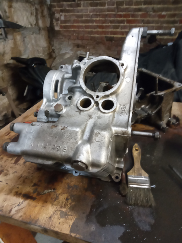

Bonjour, j'ai nettoyer toutes les pièces de mes trois moteurs à l'essence.
24 heures Dans un grand bac rempli jusqu'au dessus des catères, après avec un pinceau directement dans le bac ça part très vite, puis finition sur l'établi au pinceau +brosse + petit grattoir pour les petit coin, et b et brosse souple sur perceuse.
Environ 2 heures par carters.
Puis peinture haute température + vernis haute température.
Il y a peut être d'autres solutions mais l'essence est moins chère au litre que les produits dégraissant.
J'ai utilisé environ 20litres pour les trois moteurs complets.
Glag
Messages : 147
Enregistré le : 15 nov. 2019, 22:14
Date de naissance : 23 janv. 1971
Localisation : OISE 60430
Re: Nettoyage moteur 2cv quel produit utiliser ?
Message par Glag »
Avant nettoyage

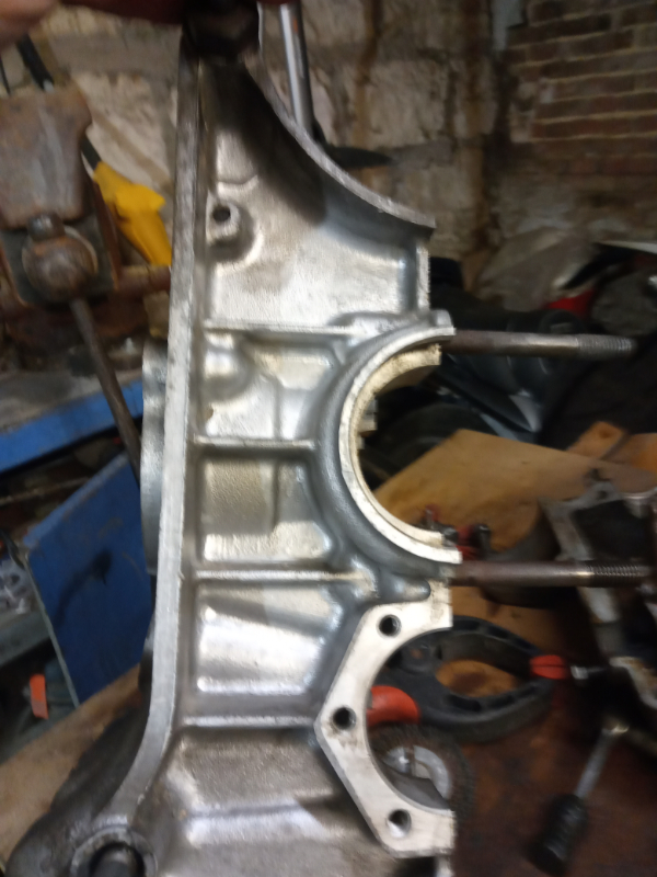

Glag
Messages : 147
Message par Glag »
Après nettoyage
Glag
Messages : 147
Message par Glag »
Après peinture
Messages : 2063
Super résultat. J'ai acheté un moteur il y a 15 jours, et je devais aller le chercher dimanche dernier. Du coup, avec le confinement il est toujours chez le vendeur :enerve2: ... j'aurai eu bien le temps, pourtant. Je pense que je verrais comme toi, pour le nettoyer...

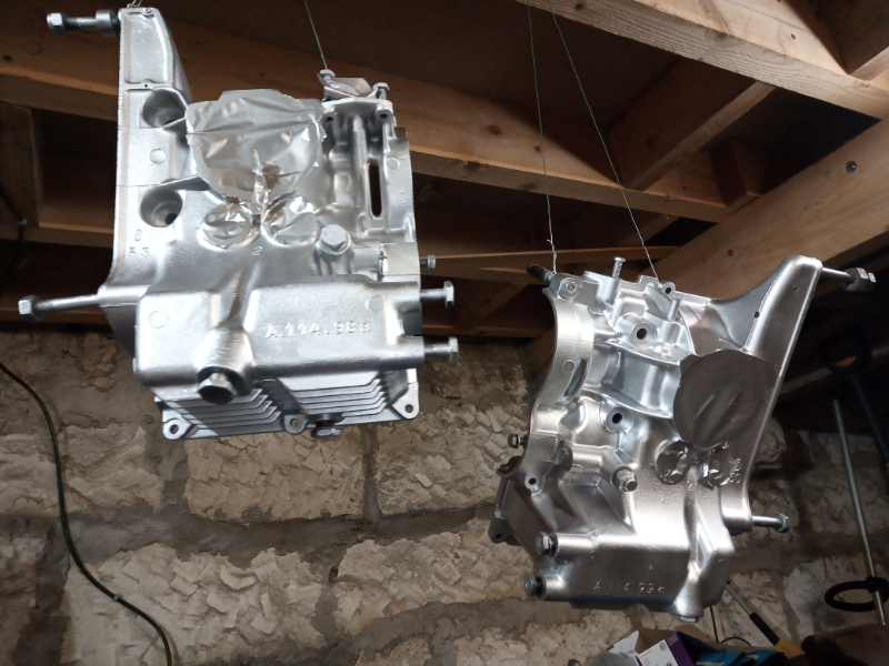

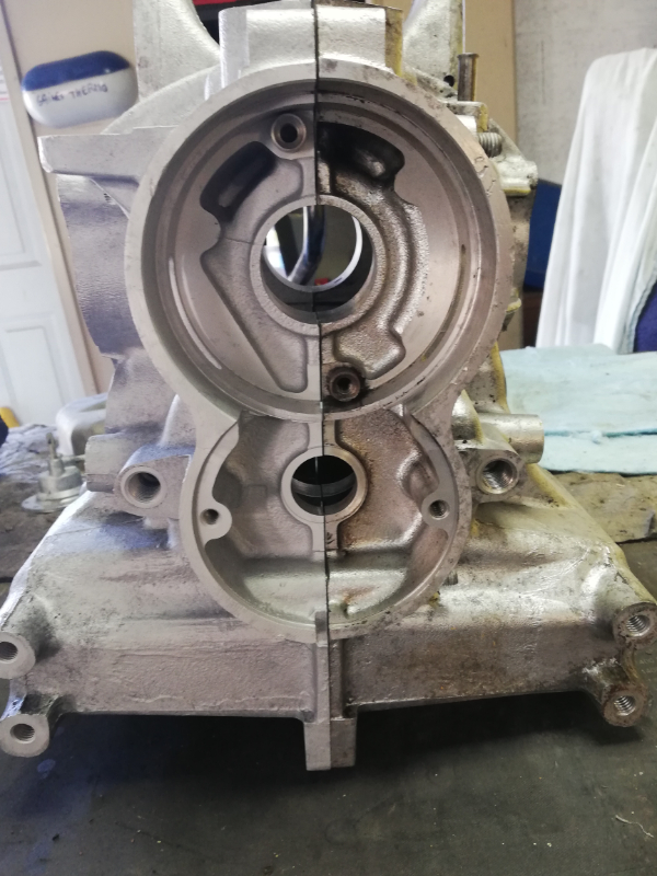

Voici les carter moteur après un microbillage au bicarbonate de soude.
Les carter ont été reassembler pour la photo.

Messages : 3331
:salut: Surtout rinces bien à l'eau chaude toutes les canalisations d'huile des carters avec des goupillons ou autres.
Messages : 16857
Ha ouais !! Y'a pas à dire, ça redonne un petit coup de neuf ...

C'est du bicarbonate de soude qui se dissous à l'eau

Poyducotam
Messages : 758
Message par Poyducotam »
Très beau boulot :like:
Messages : 2063
Comme neuf :pouce:

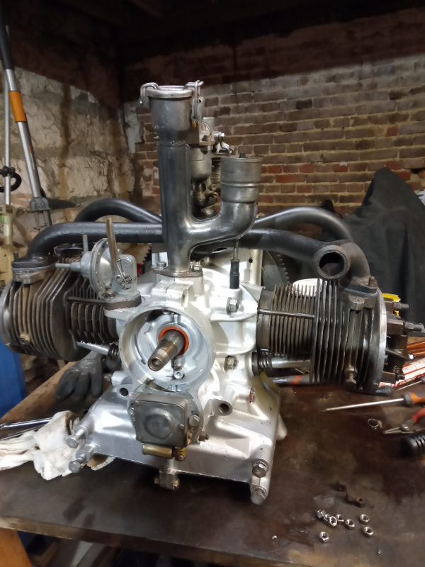

Le carburateur à subit le même sort
Ainsi que les culasses
