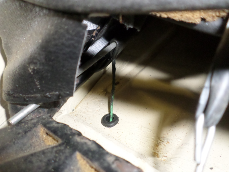

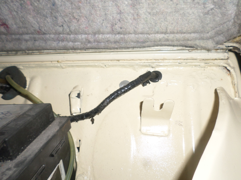

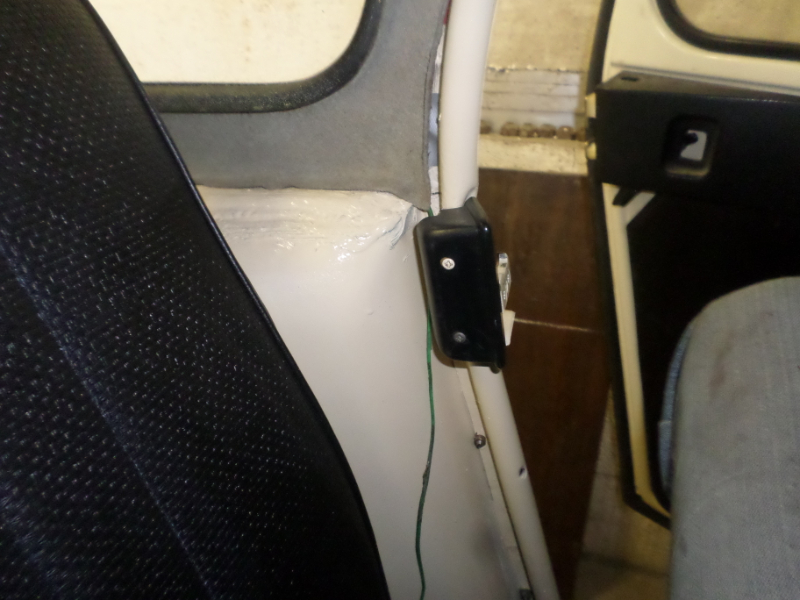

Comme promis voici les photos,
Le fil venant du reservoir entre dans l'habitacle à gauche sous la banquette arr
Ensuite il remonte en longeant le montant de porte ARR gauch pour rejoindre la tresse qui vient de l'arriere
la tresse resort dans le compartiment moteur au dessus de la batterie
tous les fils de cette tresse sont la
il te suffit de tester avec un ohm metre pour déterminer du quel il s'agit.
Bon travail

bomacars a écrit :Comme promis voici les photos,
Bon travail
