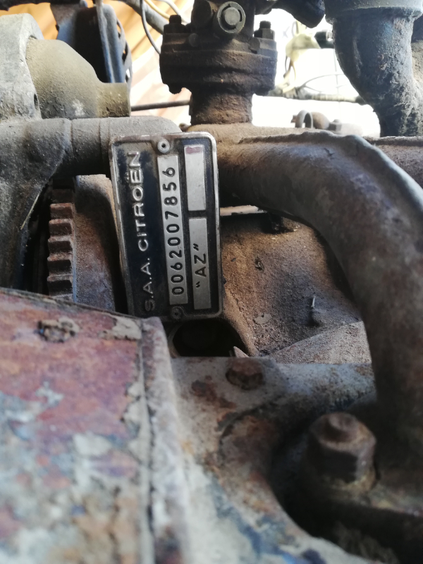

Suite à mon poste précédent où personne ne connaît les plaques moteur noir, je voudrais savoir si mon moteur est d'origine car j'ai eu un autre moteur avec la 2cv.
Le moteur monté sur la voiture possède une plaque noir avec le numéro 0062007856 S.A.A CITROËN type AZ
Référence carburateur: 70459055
Couloir d'air avec petits puits de bougies

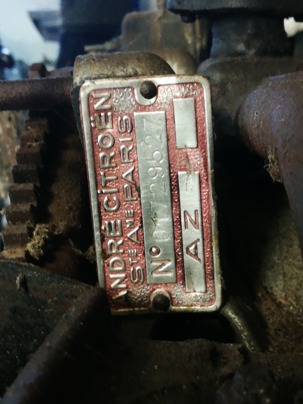

Le moteur fourni avec la voiture possède une plaque rouge avec le numéro 01729527 ANDRÉ CITROËN STE AME PARIS
Référence carburateur: 23L2067
Couloir d'air avec puits de bougies qui dépasse

Tes deux moteurs sont pour des AZ.
Le second semble plus conforme à ce qu'on voit d'habitude.

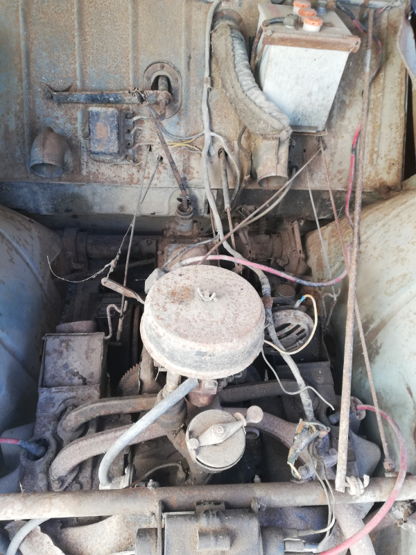

Mets-nous des photos de ces moteurs et des carbus.

Les deux moteurs ont l'embrayage centrifuge
Comment connaître le type de carburateur ?

Ce moteur c'est le modèle dit 12 Ch (en fait en 1963 il développe 14 Ch), monté jusqu'en mars 1963. De quelle date est ta voiture ? Avant ou après mars ?
Les deux moteurs sont-ils identiques ? Regarde bien la tubulure d'admission échappement ; est-ce la même sur les deux moteurs ?
Sur un 12 Ch le carbu est un Solex 26 CBI ou 26 IBC (pas un 28) C'est le diamètre de l'orifice de sortie des gaz, et aussi de la bride de la pipe.
Mets-nous aussi la photo du moteur avec plaque rouge.

A vue d'œil les moteurs sont identiques sauf les couloirs d'air au niveau des puits de bougies

Pour septembre 62, c'est le bon moteur.

Le moteur avec la plaque noir ? Comment est-il possible de le savoir ?

Si c'est celui de la photo, je te confirme que c'est bien un 425 cc de 12 Ch. Donc conforme pour une voiture de 1962. Ca se voit immédiatement à la forme de la tubulure.
Avec probablement un carbu 26 CBI. Mets des photos du carbu, pour vérifier...

Je suis d'accord pour la tubulure, mais ce qui me bloque c'est cette plaque moteur noir.
Mon deuxième moteur a la même tubulure mais pas le même couloir d'air (au dessus des cylindres) et le carburateur n'a pas la même base.

D'après la référence de la cuve du carburateur, il aurait était monté sur les az entre le 04/62 et le 02/63 donc se serrait cohérent
