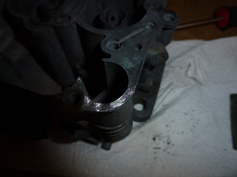

bonjour

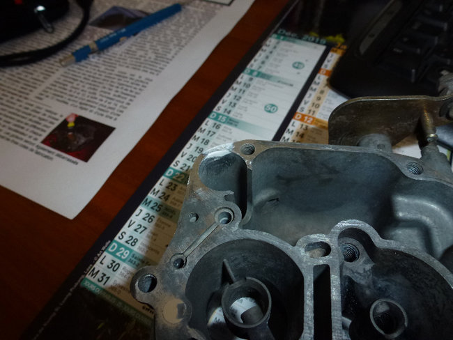

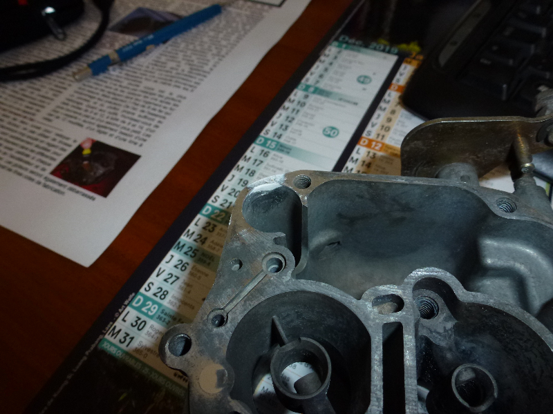

j'aimerais savoir si ce creux est normal sur le haut de cuve d'un carburateur solex 26/35 csic, cit 225, 26/18
Messages : 7136
Re: carburateur solex
:salut: non ce n'est pas normal en tout cas pas sur le mien

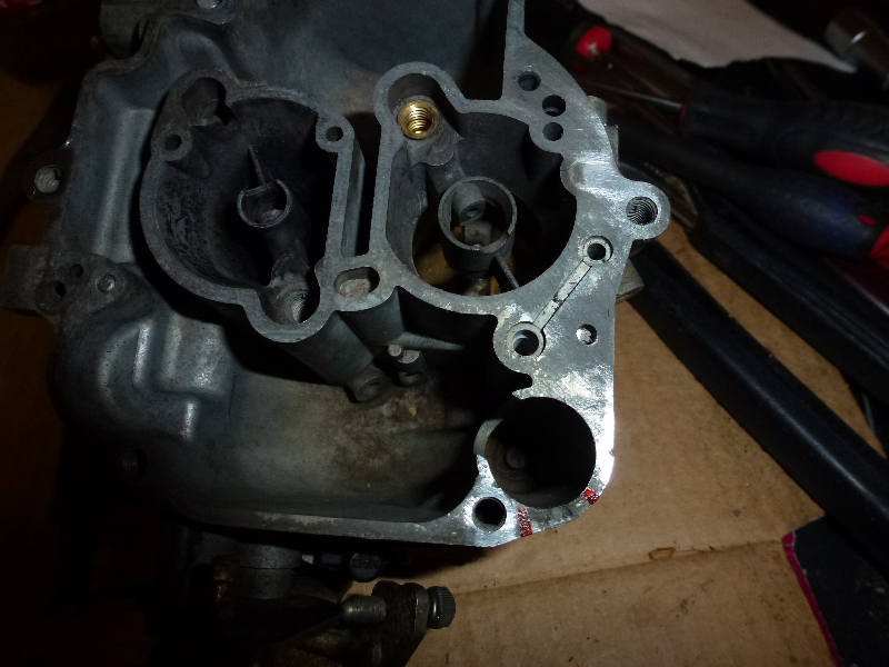

ok merci je vais devoir trouver une solution pour remettre ce plan de joint a plat
dautre part sur certaine vue éclaté du carbu je vois des ( clapets et ressort dans le puits rond ou j’ai une marque) mais dans le mien c'est vide?

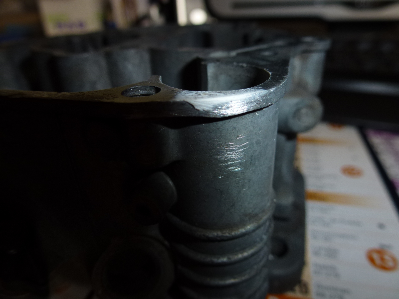

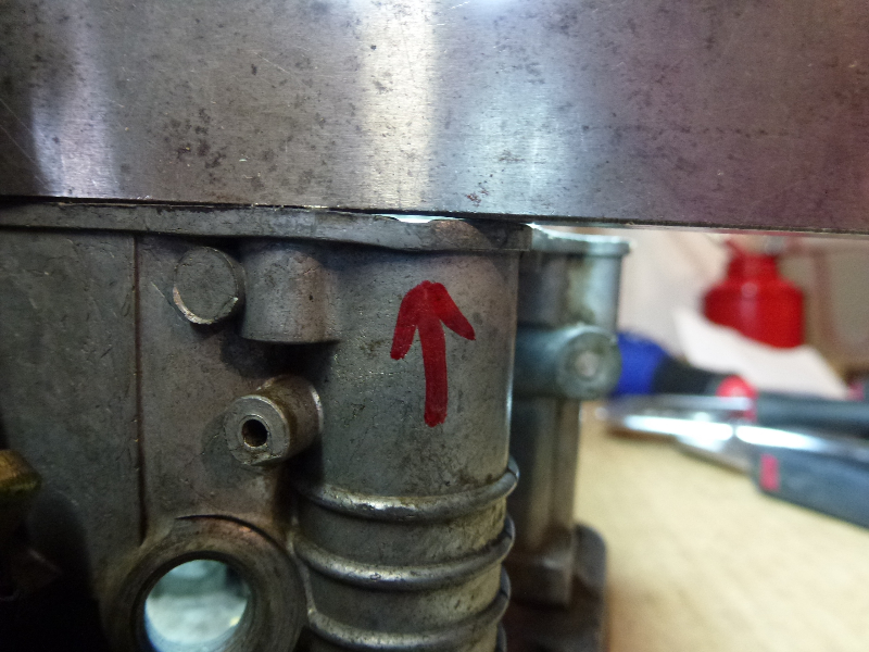

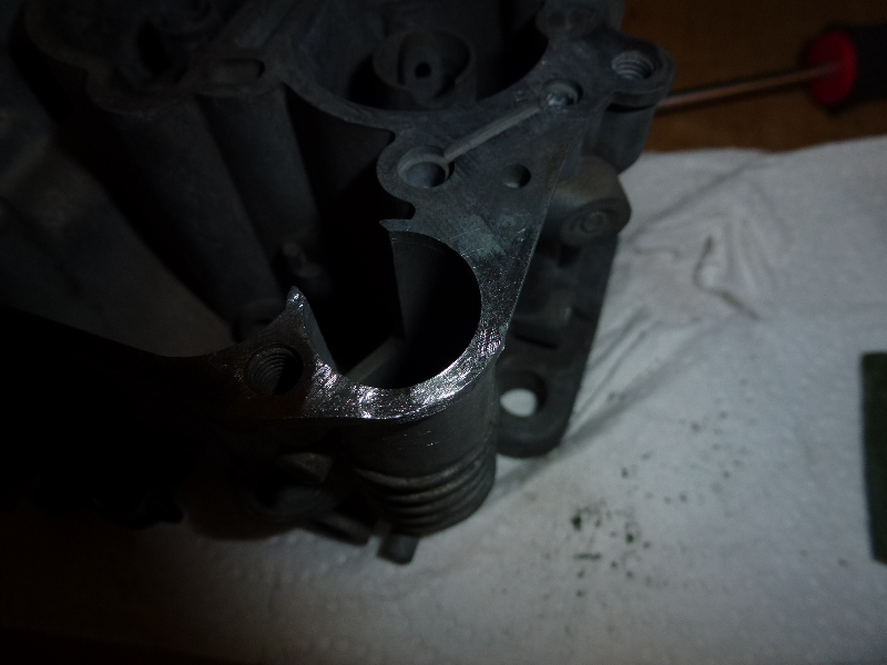

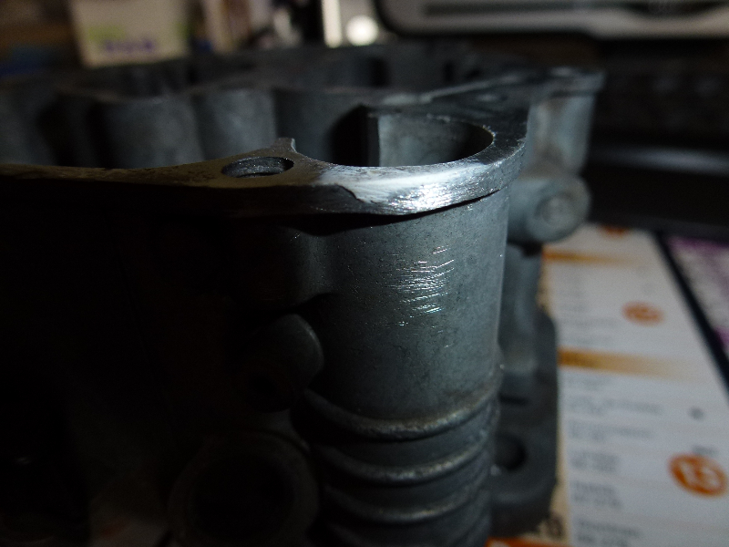

voila j'ai chargé à la pâte epoxy et ensuite je vais refaire la plan de joint
le couvercle est légèrement déformé mais ça devrai aller.
pour moi c'est du à un bon coup de tournevis pour l'ouvrir par un ancien propriétaire.
