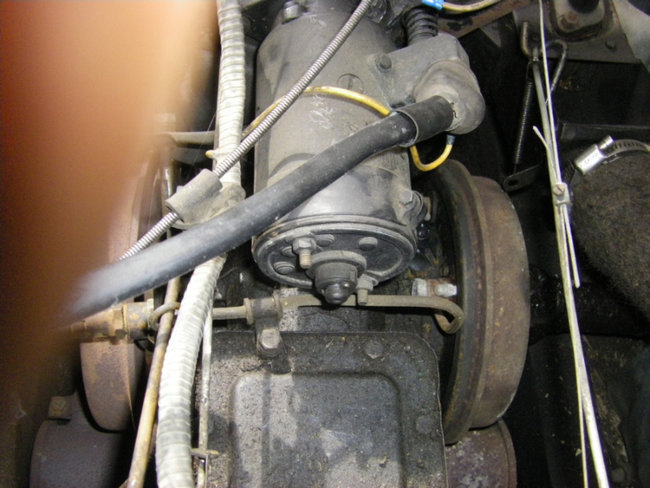

Je m'aperçois que le sujet des canalisations de freins semble compliqué pour tous. Déjà, effectivement, les conduites avant sur les tambours de boîte de vitesses se terminent bien par des raccords banjo sur l'AZAM 1965. Du maître-cylindre aux tambours arrière, les conduites se terminent avec des collerettes à 1,5 cm de leur extrémité. Ce centimètre et demi de fin de tube est recouvert par un petit tube caoutchouc de 1 cm qui s'écrase par le vissage de l'embout fileté en laiton pour assurer l'étanchéité. Ce sont donc ces fameuses collerettes en fin de tuyau que je voulais reproduire moi-même. Mais je pense que ce n'est pas une dudgeonnière qui peut assurer ce travail; comme en plomberie cet outil écarte l'extrémité d'un tube en l'ouvrant.
Ce sujet me préoccupe, car les tubes que j'ai achetés neufs sont tellement "raides" et difficiles à courber, que les embouts filetés en laiton s'engagent très mal dans leur logement et les filetages sont systématiquement abîmés, c'est la raison pour laquelle je souhaitais refaire tout ça en tube cuivre recuit de 4,5 mm de diamètre, plus souple à cintrer et surtout inaltérable.
