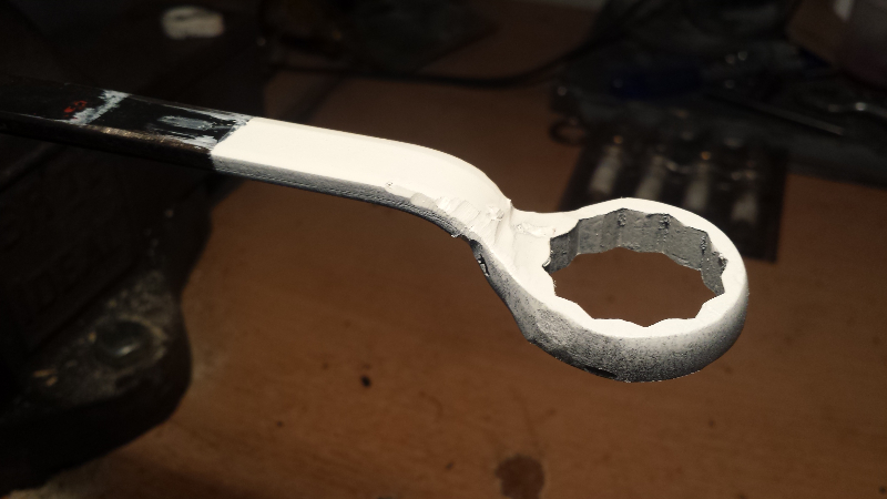

Le réglage du frein à main n’est pas une partie de plaisir sur les modèles à tambours (2 écrous à oreilles), et l’est encore moins sur les modèles équipés de freins à disque. Sur ces derniers, avec l’outillage conventionnel, l’accès simultané à l’excentrique de réglage et au boulon de verrouillage est difficile.
J’ai donc modifié à cet effet deux clés coudées à œil à 12 crans, respectivement de 24mm et 14 mm (photo).
Clé de 24mm pour le réglage des excentriques: j’ai découpé l’œil à la meuleuse d’angle, puis j’ai réduit son « épaisseur » de moitié. J’ai ensuite soudé au MIG un élément métallique étroit légèrement déporté en guise de poignée (photo).
Clé de 14mm pour le verrouillage des excentriques : j’ai bien chauffé la clé au chalumeau puis je l’ai pliée pour augmenter le déport vertical (photo)
Résultat : les clés se chevauchent et travaillent en même temps. La clé de 24 trouve sa place dans le b… qui l’entoure. La clé de 14 évite le contact avec le disque (voir photo) et peut donc être actionnée latéralement.

Pourquoi c'est blanc ? Pour savoir dans quel sens tenir les clefs ??

Non, c'est pour savoir quand elles sont sales, alors je les jette et j'en fabrique de nouvelles.
Tu auras capté que ça permet en parallèle d'augmenter le contraste sur la photo avec l'environnement un peu touffu à cet endroit :P

Ha ben non ... j'avais pas capté du tout !! Mais c'est vrai que c'est une bonne idée quand on n'y voit pas très clair ...JJ Kacenka a écrit : Non, c'est pour savoir quand elles sont sales, alors je les jette et j'en fabrique de nouvelles.
