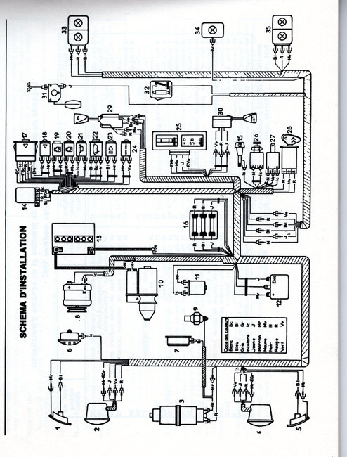

Re: le faisceau de la 2cv pour les nuls
Aucune couleur ne correspond, dis-tu.
Pour info ce n'est pas la couleur du fil qu'il faut prendre en compte, mais celle de l'embout sur la fiche de connexion.
Je te joins le schéma de câblage, si tu ne l'as pas, c'est parfois plus parlant que le schéma théorique.
Merci Bob, j'ai déjà les schémas etc et quand je mesure la tension des fils j'obtiens des infos. Cependant je ne comprend pas ton histoire de résistance. Comment puis je connaitre la résistance de chaque élément et l'attribué a un fil?

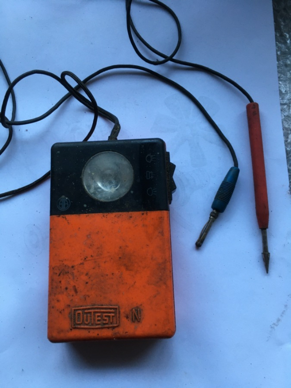

Ou avec une sonnette.bomacars a écrit : le seul test fiable en automobile avec un appareil courant c'est tout simplement une lampe témoin 12 ou 6v et encore, faut bien l'interpréter

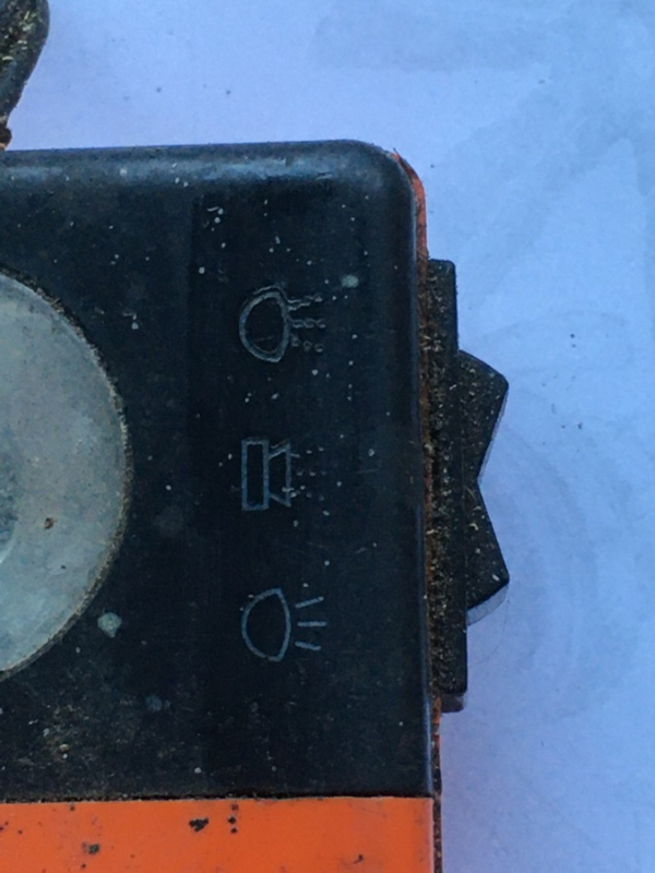

J'en ai une sur un boitier de lampe de poche avec pile plate de 9 V. Mais je doute que l'on trouve encore ce genre d'instrument, pourtant bien pratique !
Trois positions : lampe de poche, sonnette avec vibreur, test avec lampe.
