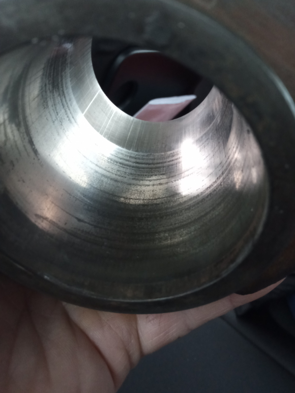

Bonjour est il rentable de déglacer voir reusiner les chimeses, vu l'état, ou est ce préférable d'acheter un kit complet ?
Je vais les contrôler sur la tridimensionnelle au boulot pour voir la déformation

Bonjour, je pense pas qu'il existe des cotes reparation sur les deuch, vaut mieux y mettre du neuf.
Re: Deglacage chemise
bomacars a écrit :Bonjour, je pense pas qu'il existe des cotes reparation sur les deuch, vaut mieux y mettre du neuf.
Y a eu, y a plus ! :lol:
Déglaçage possible si ni rayées ni piquées. Sinon, il faut mettre du neuf.

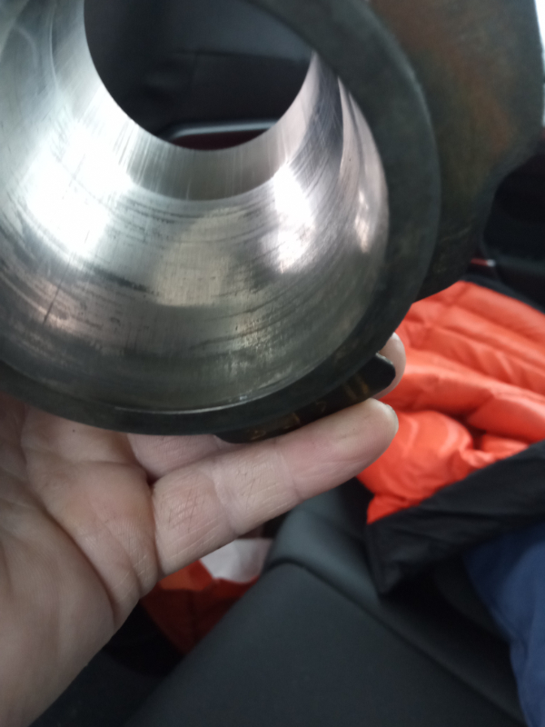

Je viens de contrôler les cylindres il messures en haut 66.11 au milieu 66.07 en bas 66.1
Avec une déformation de 0.04.
De plus il sont légèrement rayées et les pistons aussi
Un cylindre est moins abîmé.
Je crois que vais en commander dès nouveaux
