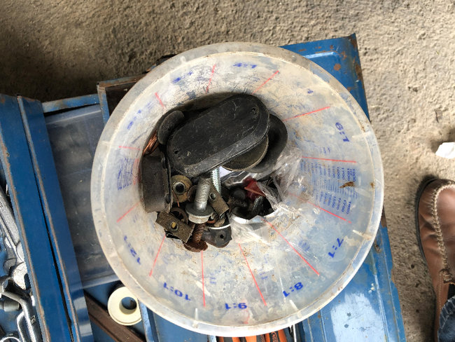

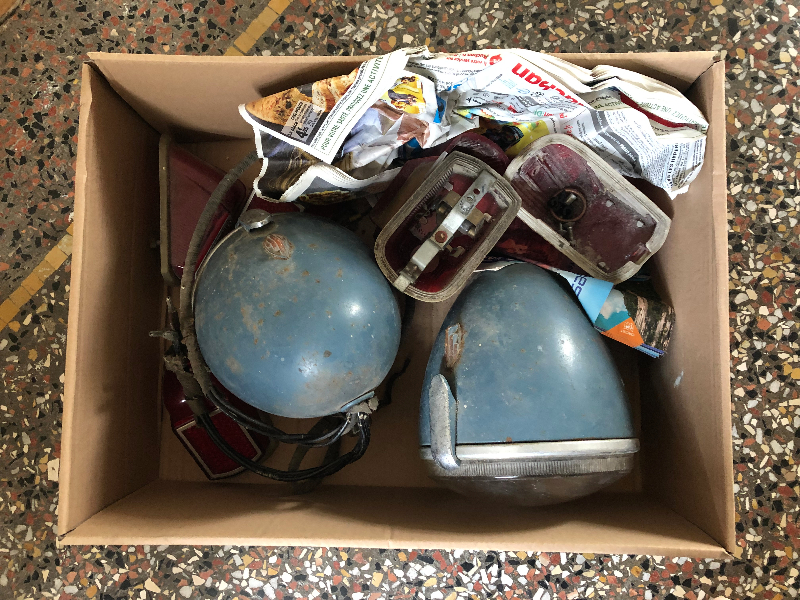

Je vais progressivement remettre tout un tas de petites choses en place, déjà parce que je suis reparti avec des cartons entiers rangés en vrac, que je dois inventorier, j'y ai retrouvé ce matin le rétro intérieur en vrac, ainsi..qu'une clé de contact d'origine..l'art de ranger quoi :

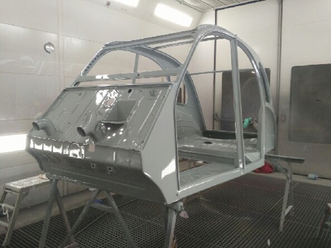

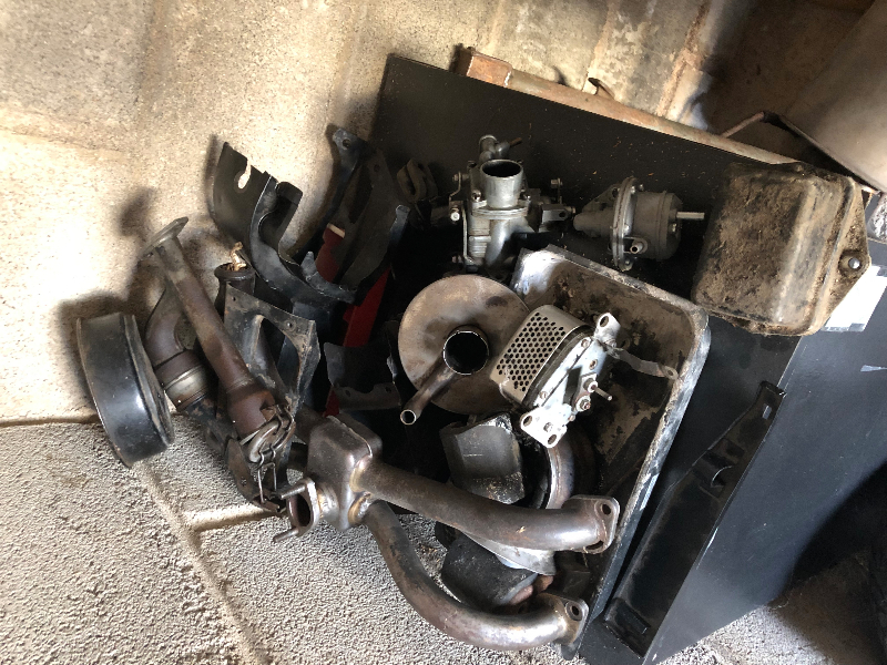

Bon, pis ce matin, comme j'avais une heure devant moi, j'ai démonté la caisse pour la repeindre :
Bon..joke bien sûr, voilà une des rares photos de la restauration que j'aurais pu obtenir.

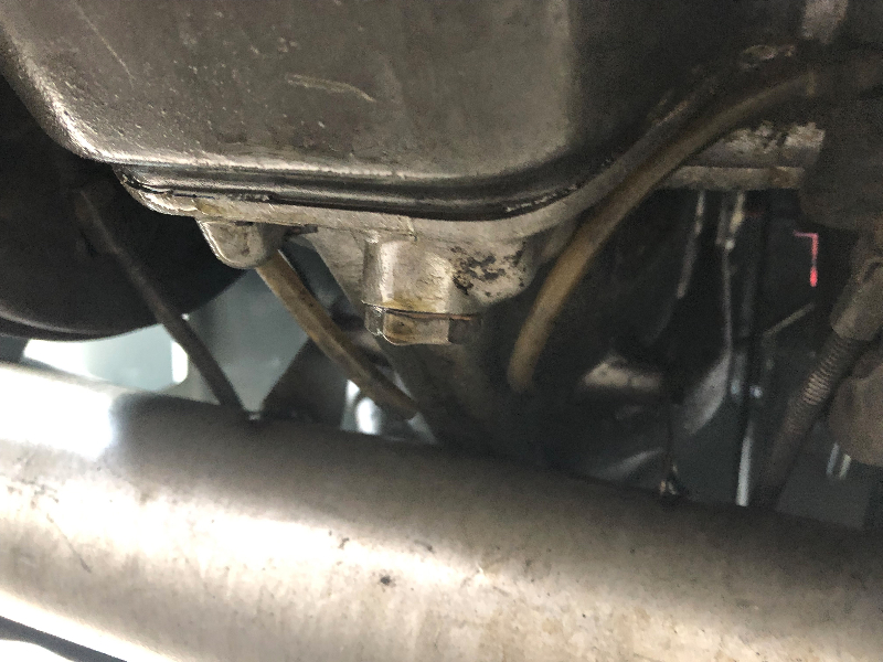

Enfin, ayant constaté une fuite d'huile, je me suis penché d'abord et rapidement sous la voiture pour voir "d'où k'ça v'nait", avant de me pencher sur le problème. Ca vient de là : :wink:
Si quelqu'un peut me dire...

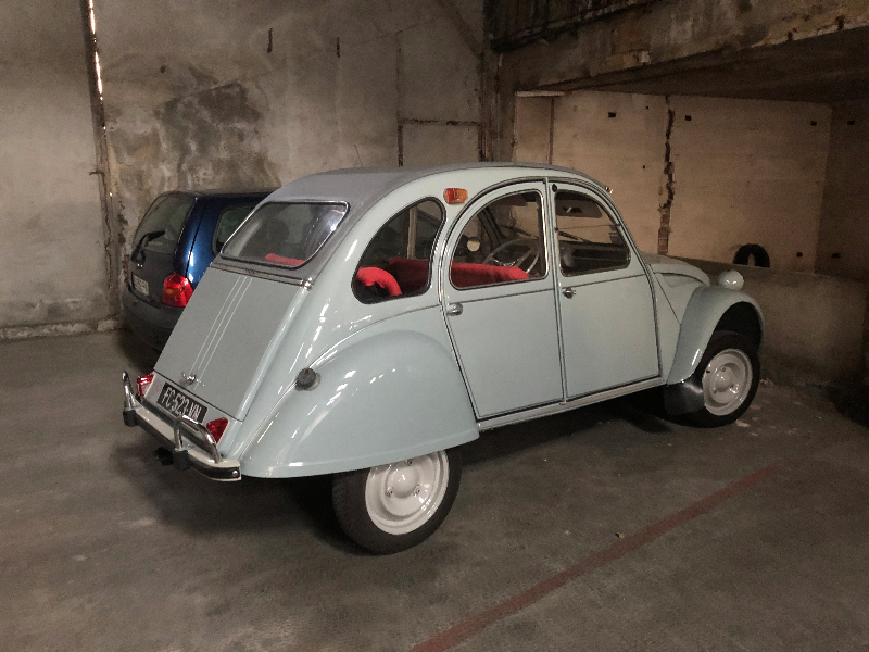

La voici dans son garage de transit, à côté de ma twingo de 1998, que je vais prochainement vendre. Au fait..clignotants orange ou rouges sur AZAM mise en circulation en novembre 1966 ?
Messages : 16852
Re: AZAM cherche une âme.
L'avantage de cette AZAM sans âme, c'est que TOI, tu vas pouvoir lui en donner une !!! Et ça sera la tienne !!
Et là, sentimentalement, ça prend une autre dimension ...
TU vas la ressusciter !!
PS: la mienne de 65, avait les clignos rouge .

Pour la fuite, c'est l'écrou de vidange de la boîte non !!! pour savoir tu peux toujours mettre la goutte sur ton doigt et sentir l'huile de boîte sent fort par rapport à une huile moteur, serrage à la clé dynamométrique de 3,5 à 4,5.

Soit il s'est désséré..soit le joint..dès demain, je donne un coup de clé...
