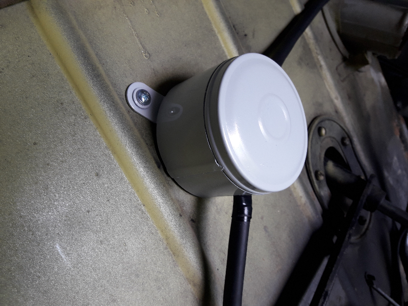

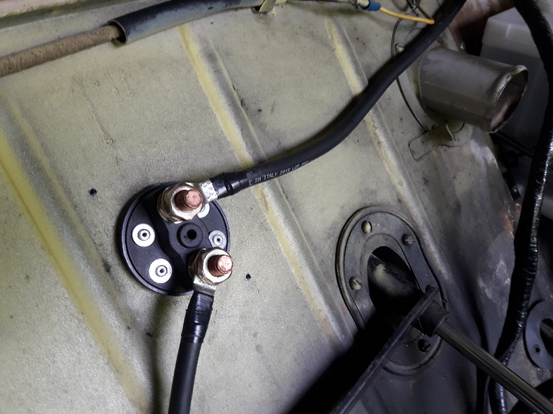

Voici celui qui est sur mon AMI 6.

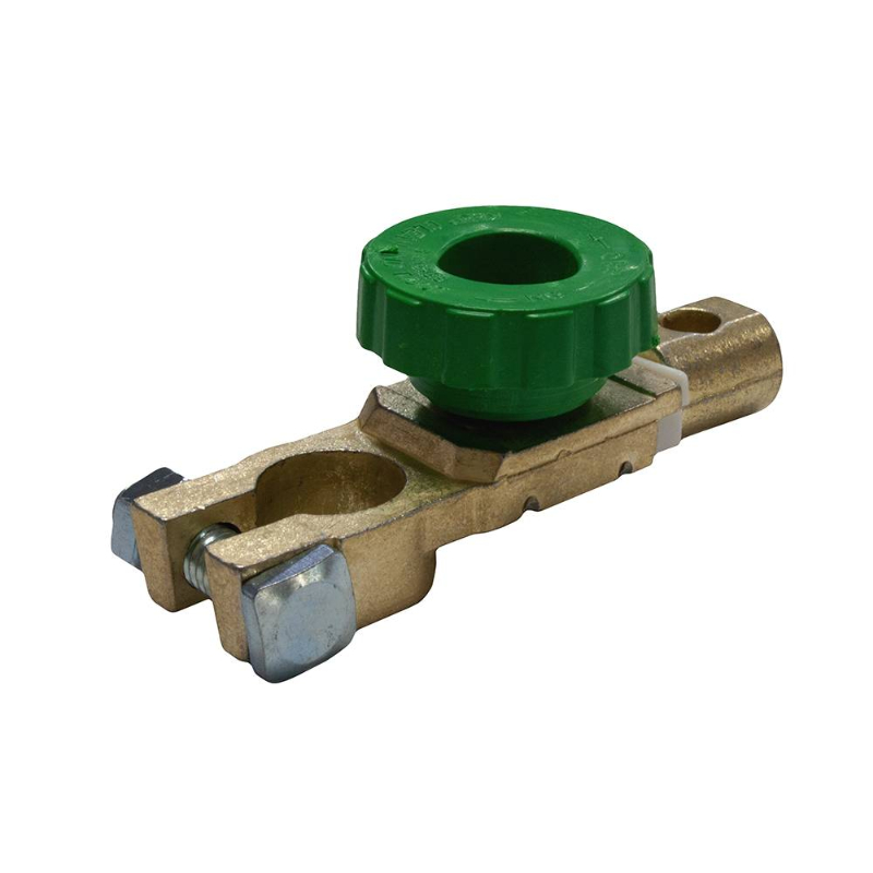

Il y a aussi cet accessoire d'époque qui se monte directement sur la borne moins, il suffit de le dévisser d'un ou deux tours pour couper le courant. C'est la molette verte. Je n'ai pas la voiture sous la main pour faire une photo plus visible.

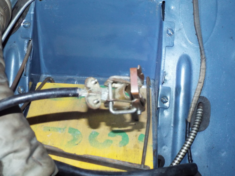

Ou encore ce système-la, qui est sur mon AZL, bien pratique aussi. (Désolé, la photo est floue il fait sombre dans le garage !)

Personnellement ça m'embêtait de "trouer" mon tablier car je ne peux pas être sûr de sa solidité :mdrr:
Alors j'ai installé ce système, simple, efficace et peu onéreux.
Quand je vais a un endroit que je laisse la voiture, je devisse complètement et je mets l'écrou vert dans la poche :siffle:
Quand je suis a la maison et que ma belle reste quelques temps sans bouger, un petit tour et hop la batterie est isolée.
Je l'ai mis aussi sur mon C15, tranquille.
Eric j’ai acheté le même système que toi .
Pas besoin de faire des trous et la titine reste d’origine .
