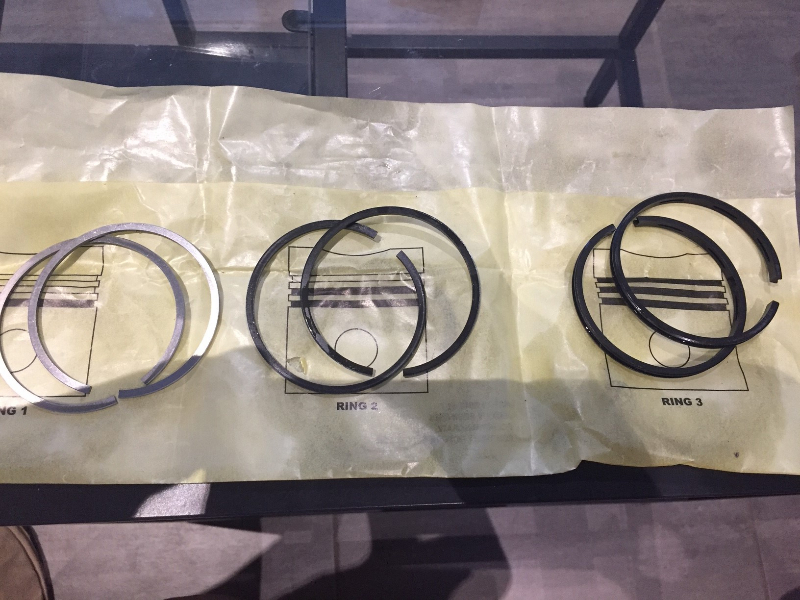

J ai un doute , j ai recu un nouveau kit aprotec et bizarrement les segments ne sont pas emballés et numérotés mais montés dans le cylindre comme pour verifier le jeu a la coupe . J ai un doute sur l’ordre des 2 premiers , celui qui parait « chromé » est le premier (en haut) ? Image

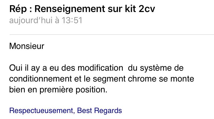

La personne d'aprotec m'a repondu sans preciser evidemment ......

Je t'envoie une photo ce soir des segments reçus dans une pochette avec les numéros d'ordre
Messages : 5621
Re: Ordre segments 2cv ?
Je ne sais pas si cela peut t’aider ?

Merci Jérôme pour la photo , cela confirme le dernier mail d'Aprotec . donc désormais les segments dans le kit complets sont glissés dans le cylindre comme si on mesurait le jeu a la coupe. Les segments n'ont pas de mention TOP mais c'est bien la marque du segment qui fait foi du TOP pour le sens .
