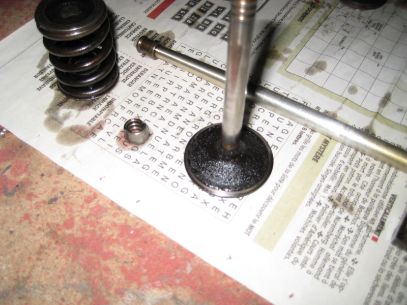

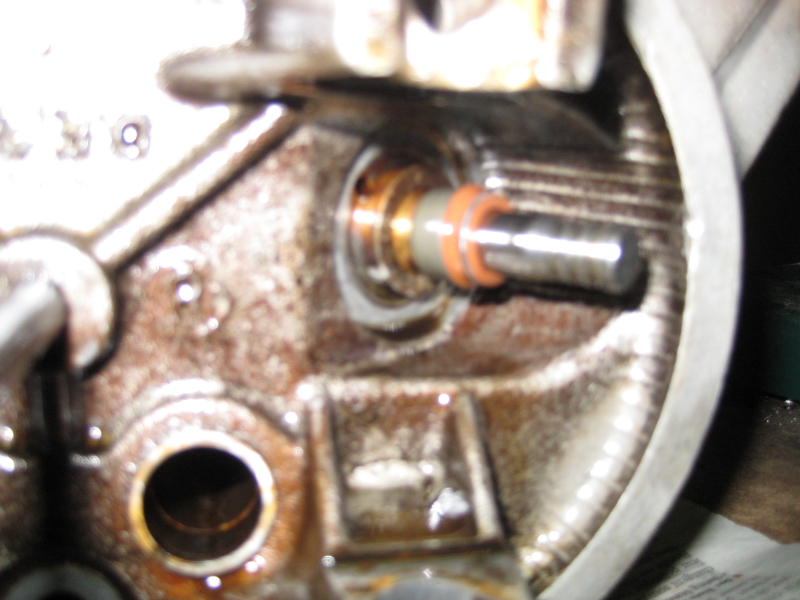

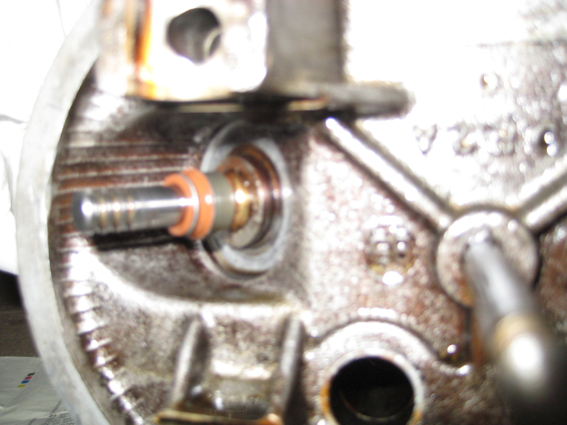

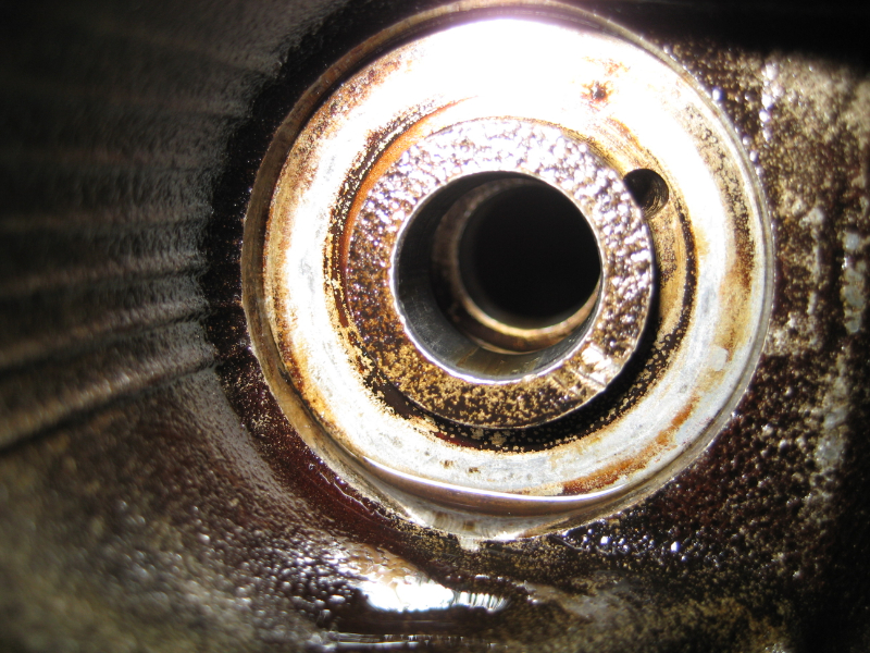

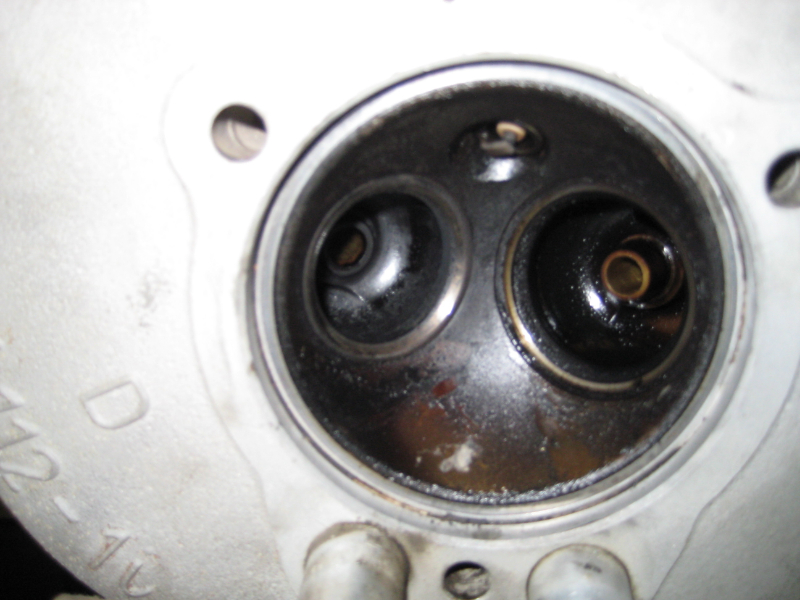

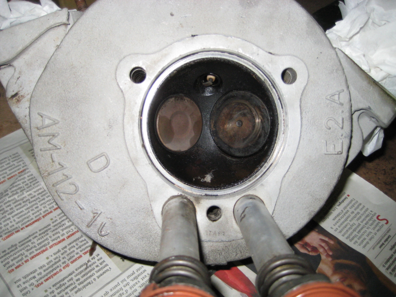

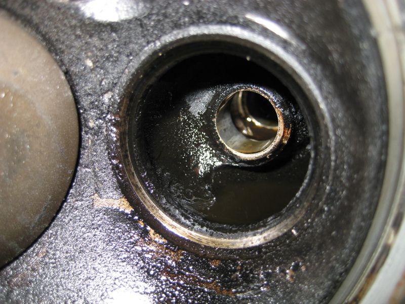

:salut: j'ai déposé une culasse l'autre sera pour demain , je ne sais quoi penser.Je n'ai pas de jeu dans les 2 guides de cette culasse.
Pour rappel mes soupapes étaient neuves.
soupape d'admission
Messages : 3331
Re: Foxy pick up moteur Am2a fume bleu

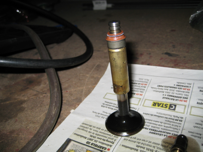

:salut: Démontage de l'autre culasse ,enlèvement des soupapes et le guide sort avec le joint de la queue (échap) donc peut être la cause de la fumée nan !!! :???: :laughing:
Messages : 11511
RICMAN41 a écrit ::salut: Démontage de l'autre culasse ,enlèvement des soupapes et le guide sort avec le joint de la queue (échap) donc peut être la cause de la fumée nan !!! :???: :laughing:
Ben oui ton guide doit pas bouger d'un poil, il et poser en force ,et le test du reniflard çà à donner quoi. :salut:

Faudra le contrôler à pres, part sécurité ,tu peut avoir les deux qui merde guide ,et reniflard,
je me fait du soucis pour ton guide, sil tien pas dans la culasse ,c'est que la culasse est abîmée,.. :pense:

ben si le guide tien pas serrer dans la culasse ,c'est le conduit de la culasse qui et trop grand , soi il a était mal monter
soi c'est pas le bon guide , un guide rentre et sort a la presse. :salut:
