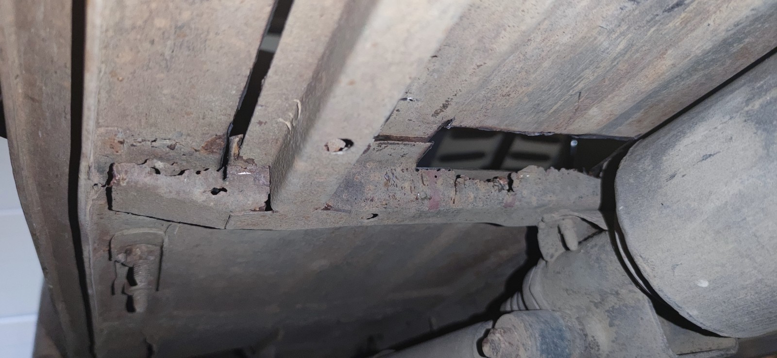

Une petite photo des dégâts sur le plancher, ce qui m'inquiète ce n'est pas la modeste bande de tôle bouffée, mais les raidisseurs que je vois pas comment les réparer ou remplacer...
Je vais gratter large la peinture autour des trous histoire d'y voir plus clair !

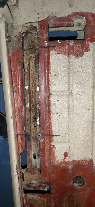

Message par webvince »
Voilà le raidisseur malade
