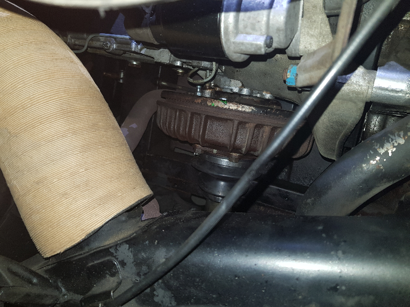

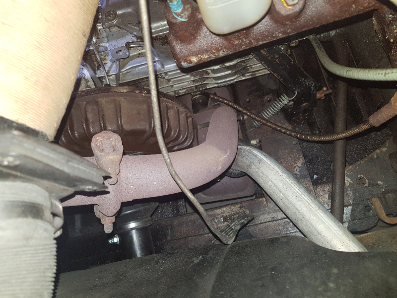

Quand je vous disais que je débute...Je viens d'aller vérifier, voici les photos. C'est du tambour ça ?
Ma deuche est une Charleston, début 81. Il me semble avoir lu quelque part que les charlestons de cette époque ont été pourvues de freins à tambour AV.
Si j'ai pris mes photos au bon endroit pouvez-vous me confirmer svp ?
C'est dingue de ne pas savoir ça, à mon age...
Messages : 11511
Re: Des plaquettes sur freins tambour ?... 2cv
OUI c'est des tambour , donc looked dot4 ou autres . :salut:
