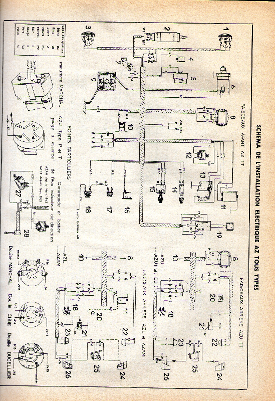

merci bob je vais suivre ton conseil mais je ne suis pas encore prêt à rouler
une autre question ,j'ai démonté il y a 2 ans quelqu'un peut me dire il y a 2 cables un qui part du démarreur et qui va à la batterie
et l'autre va ou?je pense vers le régulateur.je ne trouve pas de plan vraiment lisible
Re: Câblage clef de contact 2cv
deuche89 a écrit :merci bob je vais suivre ton conseil mais je ne suis pas encore prêt à rouler
Tu parles des câbles sur le démarreur ?
Il y a un gros câble qui vient effectivement de la batterie, et un petit câble, en principe noir, qui va à la clé de contact.
Voici le schéma électrique.
La clé de contact est en 12. Le petit fil qui part du démarreur est noté N1 (N pour noir)

En principe si rien a était modifier , tu doit avoir le plus batterie qui va au plus démarreur ,et du plus démarreur ,repart un fil au plus BAT du regu .

Oui tu as raison René, et moi je n'ai pas tort
Le fil qui repart du démarreur c'est le plus avant contact, il se divise et va effectivement à la borne BAT du régulateur, à la clé de contact, au comodo des phares et aussi au contacteur de stop ! Et sur les anciennes à l'inverseur des feux de positions :shock:
