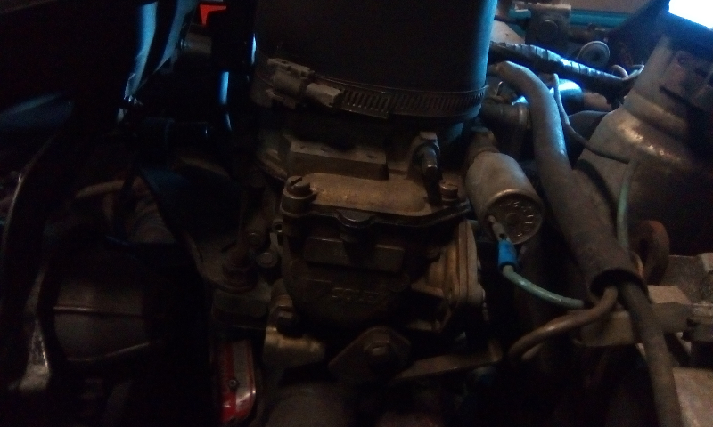

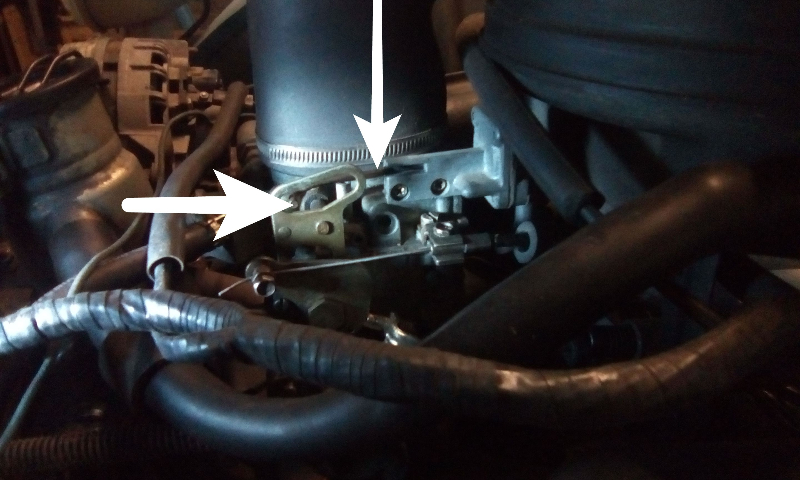

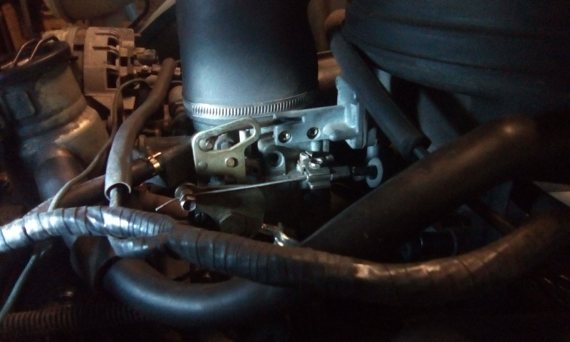

Re: 2cv qui ne tiens pas le ralentit

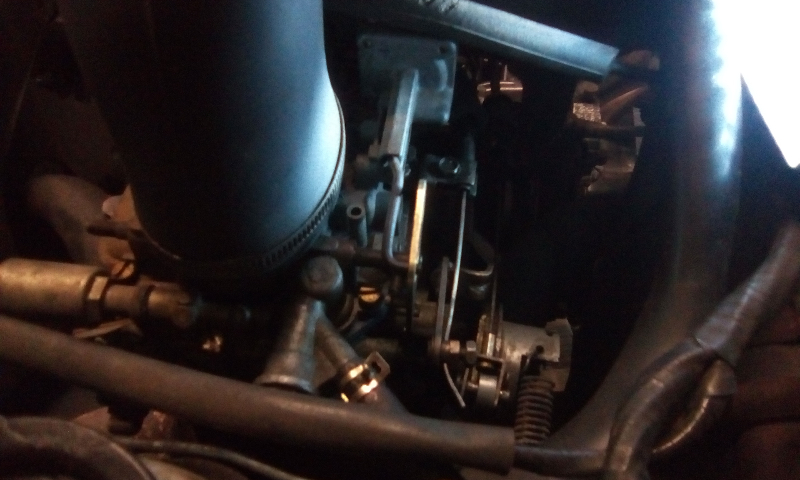

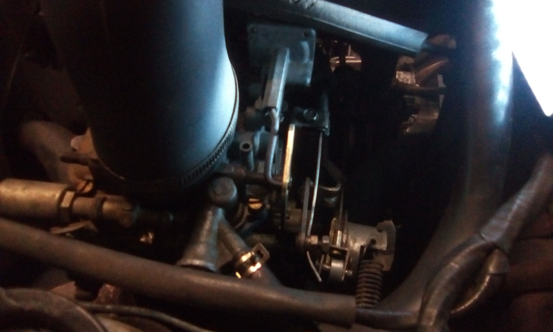

Salut renato, pour les photos c'est choses faites... Je pense que c'est un double corps...à confirmer. Si il faut supprimer la commande du dash pop, peux tu m'indiquer la marche à suivre :pouce: ...
J'ai mis une photo avec deux flèches blanches, qui indique, si je me trompe pas, la commande du dash pop.
Merci d'avance...
Commande dash pop
Commande dash pop
Messages : 11511
Oui tu supprime ,la petite tige ,ou la patte de commande . :salut:

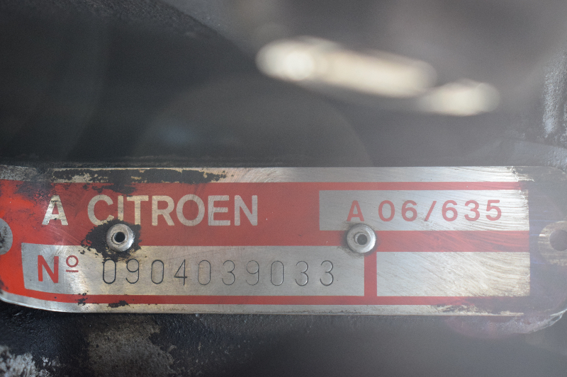

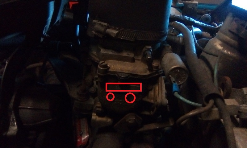

:salut: il est bizarre ton carbu et il ressemble à un carbu visa , peux tu nous dire les 2 chiffres qui sont sur le coté , normalement 18 et 26 ou 21 et 24 (dans les ronds rouge sur ta photo) ou l'autre coté si il n'y a rien de ce coté là , j'ai essayé d'agrandir l'image mais je n'arrive pas à voir les chiffres.
En même temps si tu peux donner la série de chiffres et lettres dans le rectangle pour peaufiner la recherche. :wink: Je te promets rien mais je vais essayer ... :laughing:
Bon après avoir regardé un peu plus tes photos c'est bien un carbu pour visa et tu dois avoir pour tes 2 chiffres 21 et 26 si je ne me trompe .t'es sûr que tu as un 602 :???: c'est quoi ta plaque moteur ???
Re: 2cv qui ne tient pas le ralentit
Salut RICMAN41,
J'ai une photo sous le coude de la plaque moteur. Pour le carbu, je regarde ça à midi, la il est l'heure de partir au boulot :laughing: .
Merci pour ton aide
Messages : 3331
:salut: oui c'est bien un 602 (29 cv) normalement d'origine tu devrais avoir un 18/26.

J'ai été voir mon carbu. De gauche à droite, comme les ronds que tu as mis sur ma photo, j'ai dans le premier rond 26 et dans le deuxième 21.
Dans le rectangle 262-9. Et marque solex.
Voilà, qu'en penses tu ?

Je te confirme que le 21/26 est bien un carburateur pour visa .
Tu dois avoir une autre série de chiffres avec 2 lettres dans la série de gravé sur ce carbu ( normalement)

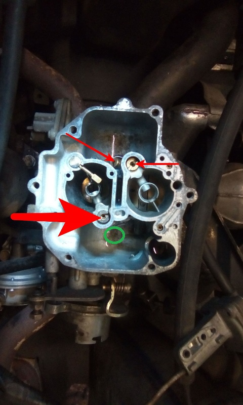

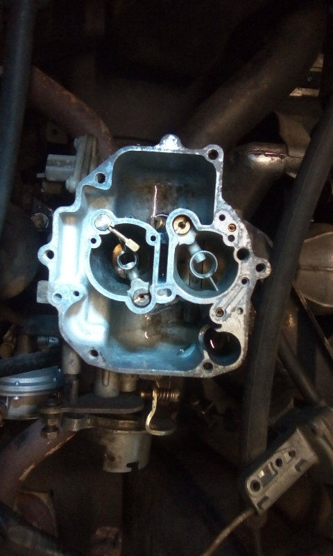

Autre question, j'ai dévissé, nettoyé et soufflé les pièces indiqué sur la photo, c'est ça les gicleurs ?

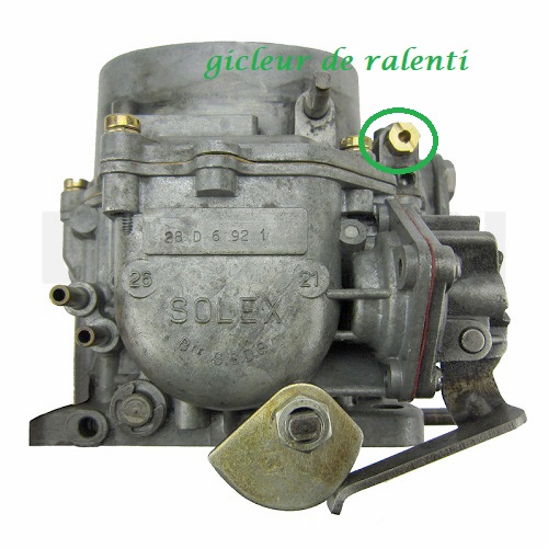

Et celui-là aussi en vert
Normalement tu as le gicleur de ralenti sur le couvercle à coté du filtre à essence
Messages : 11511

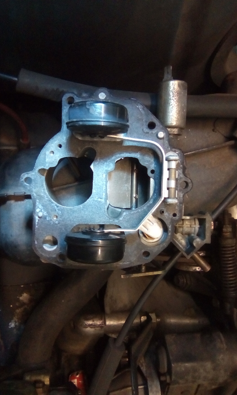

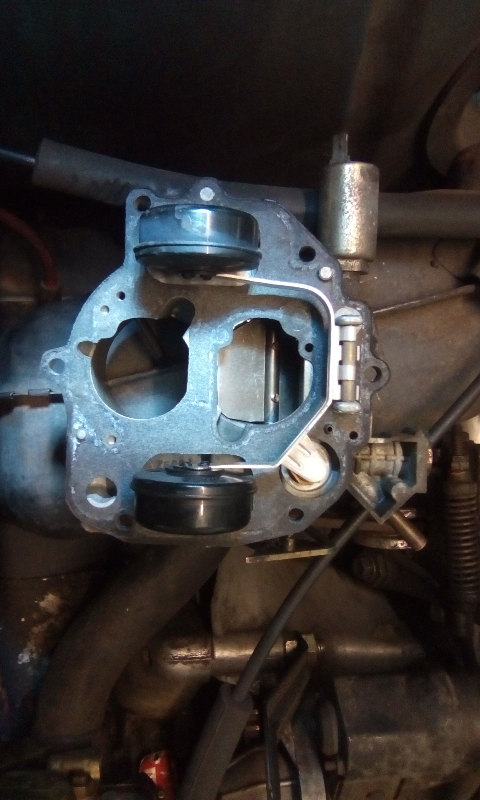

je disait dans le message que j'ai supprimer , que sur la photo on vois qu'il manque le piston de frein de ralentit
mais si tu la déposer pour nettoyer ,ok .
Sinon ta fuite aurais pu venir de la !! , le carbu se noie , l'essence remonte part le trou du joint de cuve .
mais bon sil y est c'est pas çà . contrôle ton pointeau et niveau de cuve . :salut:
RICMAN41 a écrit :Et celui-là aussi en vert
Je les avais pas vu, c'est deux là... Je m'en occupe aussi alors. Je te mettrais une photo, sur mon carbu, il faut dévisser le condensateur pour avoir accès au gicleur de ralentit. Il était bien caché...
