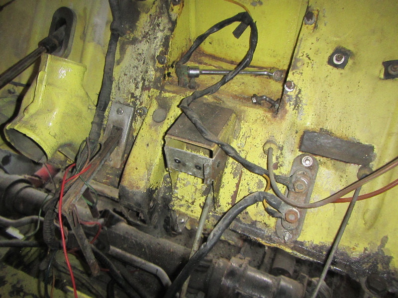

j'ai ça, je l'ai rebranché correctement, quand je le coupe rien n'est alimenté, donc il joue son rôle.
c'est quand j'enleve la clef de contact et je met en veilleuse que le tableau de bord s'allume!!!!
Re: soucis rebranchement faisceaux
Sur ta photo, le fil jaune, il shunte le coupe circuit. A quoi sert-il ?
En fonctionnement, coupe circuit fermé, le tableau de bord s'allume quand tu mets les veilleuses, c'est normal. S'il s'allume alors que le coupe circuit est ouvert, c'est que tu as certainement une masse reliée d'une manière ou d'une autre au moins batterie. Peut-être ce fil jaune. Débranche-le pour voir.

ah merci bob, donc tout va bien, si la clef de contact enlevée les veilleuses restent allumées. c'est la notice d'emploi qui m'induit en erreur.
Le fil jaune c'est celui qui va à la masse sur la vis proche de la bouche de chauffage. A l'origine il se connecte sur la borne de la batterie de l'autre côté, en posant un coupe circuit tu es obligé de le dévier aussi sinon ton circuit n'est pas coupé. c'est le montage d'origine.

Salut hélios, je comprend pas tout. Le fil jaune, comme dit bob, shunt ton coupe circuit. Alors à quoi sert le coupe circuit ?

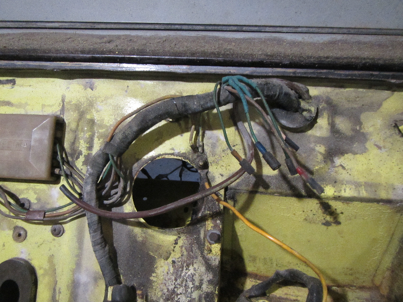

je pense que la photo ne montre pas le raccordement haut du câble de masse, tu doit l'avoir sur ta voiture aussi.
avec cette photo, tu comprendra mieux je pense. En fait le câble d'origine entre la batterie et la boite est doublé avec un second fil (jaune) qui se raccorde sur la borne de la batterie et une masse sur la caisse à son autre extrémité.
Donc en interposant un coupe circuit, tu dévie le câble d'origine sur une de ces bornes et tu raccorde un câble entre la batterie et la 2eme borne du coupe circuit.
j’espère avoir été clair :???:
Oui c'est clair :laughing: , on voit mieux avec ta deuxième photo, merci.
