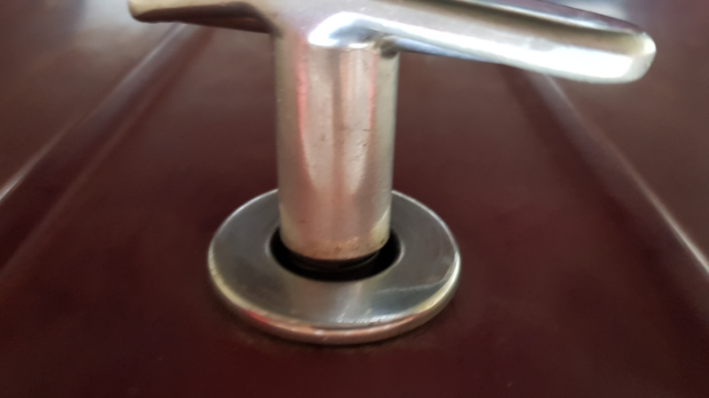

Bonjour à tous, j'espère être dans la bonne catégorie, j'ai un souci avec ma serrure de coffre, peu importe que la serrure soit verrouillé ou non, le loquet tourne toujours et du coup impossible de verrouiller le coffre. Je crois qu'il manque quelque chose dans l'ensemble mais je suis pas certain, le système se compose de quoi?
Moi j'ai la poignée, la broche avec le barillet qui fonctionne parfaitement, le ressort, le joint, la cuvette qui recouvre le joint et la vis... je penses qu'il manque une rondelle ou quelque chose du genre.
Help :enerve2:

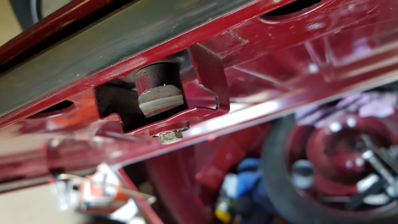

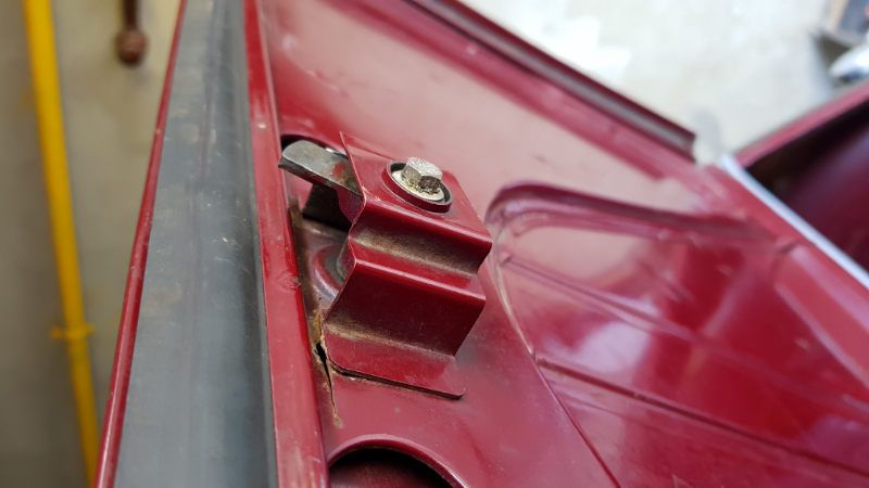

bonjour , ton support de serrure n'est pas dessoudé d'un côté , postes une photo

Il y a un morceau dessoudé mais ça n'a pas l'air de beaucoup bouger

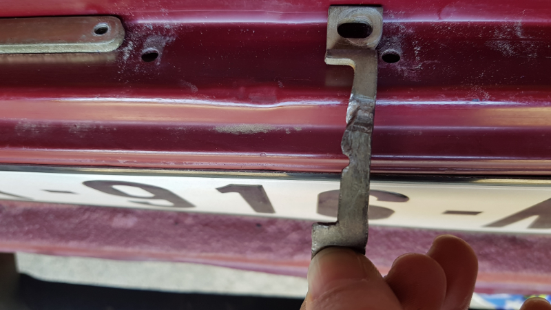

Je crois avoir trouvé le problème, ça viendrait de la gache fixe qui est trop usée...

bonjour, j'ai aussi ce problème de soudure sur le support de serrure , dans un premier temps je vais comblé le petit vide avec une petite rondelle ou un morceau de cuivre et ensuite une rondelle plus large pour écraser un peu l'ensemble
si ça va pas je vais essayer de faire une soudure à l'étain avec un fer sur les tôles déchirées , c'est pas gagné :(

En fait non je n'ai pas rajouté d'entretoise juste une rondelle plus large pour bien plaquer l'ensemble , on verra bien par la suite ci ça s’aggrave pas cette déchirure
