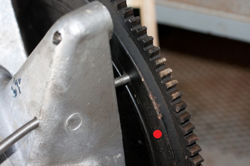

Bonjour , suite à mes réglages de culbu , j'ai voulu revérifier mon allumage et régler l'avance
mon souci lorsque je tourne l'allumeur dans un sens ou d'en l'autre je me retrouve pratiquement au même endroit avec ma pige , à savoir je dépasses toujours le trou du VM ( voir photo )
PS/ J' y suis allé par étapes en resserrant à chaque fois mon allumeur
j'ai oublié quelque chose dans la chronologie ???
merci pour vos réponses
jean michel

j'ai oublié sur le point rouge ma lampe s'allume , mais pas avant :(

Pour avoir un tel décalage , pour moi il y a que trois possibilité.
- première question , ton volant moteur et bien celui prévu pour 2cv 6 il na pas était changer !!.
- Soi tes cames son usé ,et s'ouvre trop loin , ou le linguet en bakélite des vis usé .
-Soi tes masselottes- son hs , ou mal monté, une photo des masselottes moteur piger ,on pourra te dire :salut:

renato13 a écrit ::salut:
je vais regarder tout ça , le volant moteur est bien le bon , avant que je touches à quoi que se soit mon moteur tournait bien
petite question supplémentaire , comment contrôler les masselottes ?
Messages : 11511
Re: Problème d'allumeur après réglage des culbuteurs sur ma 2 cv
:salut: OK pour le volant .
Pour tes masselottes , une photo moteur piger, si personne a toucher elle son bien monté ,sinon elle on un sens de montage .
Pour contrôler les masselottes , il y a aucun réglage sans appareil spécial Citroën .
Pour contrôler le bon fonctionnement de tes masselottes , il faut une lampe stroboscopique .
voila comme je fait!! , il me semble que j'avais contrôler celle a Nicolas de cette façon .
Mais a titre indicatif ,
CONTRÔLE
1 Moteur piger , faire un trait au blanco sur une dent du volant moteur et sur le carter .
2 Déposer la pige ,moteur au ralenti le repaire sur la dent doit correspondre avec le fixe, si 'c'est ok ce'st que les masselottes son bien a zéro.
Pour contrôler l'avance maxi , il suffit de monter le regime , 2000 tours environ , le repaire va se déplacer ver la gauche , attention les mains , le volant tourne ,
si le repaire monte vert la gauche , c'est que tes masselottes font leur travail
C'est simplement indicatif , le principal c'est de savoir le bon fonctionnement des masselottes au ralentie ,et a 2000 tours , parce que après les masselottes
s'ouvre pas plus . :salut:

:mercirene: j'ai tout contrôlé , tout réglé et c'est parfait : tout fonctionne
